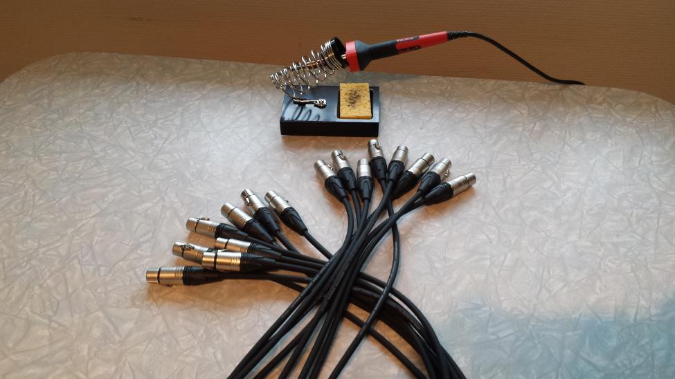

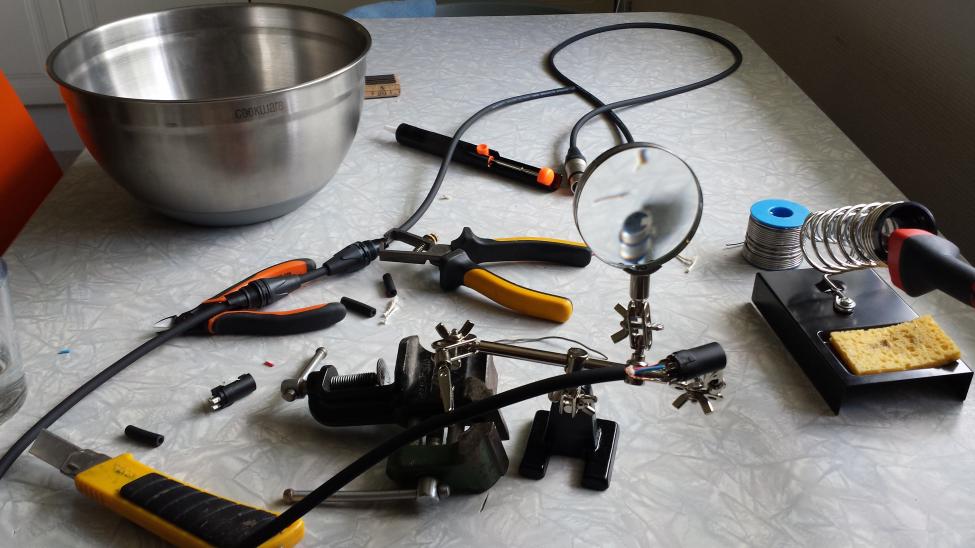

    Her er kaoset... og bollen innholder XLR kontaktene
    For og unngå nybegynnerfeil, så har jeg satt på strekkavlasteren og bakkappen på pluggene på alle kablene.... FØRST som SIST.....
    Ikkenoe er kjedeligere enn å ha loddet på plugger for og innse at det mangler......

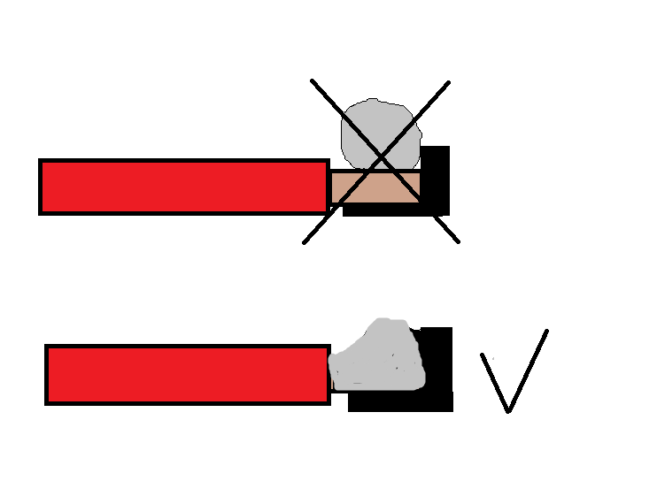

    Er dette feil ?
    Altså fremgangsmåte.... avisolerer kabler.. smelter tinn på kobberet, smelter tinn på kontaktene og så legger lederen inn i kontakten og så lodder....

    Er dette fei ?
    Høyrest greitt ut det. Fortinning av ledarane er nok det viktigaste. Loddetinn på samtidig med at du loddar er også eit alternativ etter fortinning. Men då treng ein tre hender, som ikkje må forvekslast med treneve....

    Pass på at tinnet flyter ordentlig ut, så du ikke får klumper som så løsner senere. Ikke beveg loddepunktet før det er stivnet heller - dakan du få grålodding og dårlig kontakt. Etter litt øvelse så får du dreisen på dette serru - du er jo ikke akkurat noen kløne så dette klarer du fint.

    Joda - det gjelder og ha nok kaffe, god tid.. passe på og ikke stresse seg opp.... ser greit ut.. paser på og ikke få for mye tinn heller

    Riktig temperatur er viktig, da flyter tinnet med flussmiddelet riktig ut og gir optimal kontakt.
    Det lønner seg også å bruke en lyslupe (arbeidslampe med forstørrelsesglass) til slike ting.

    Ikke så kritisk på denne type lodding, men når man skal lodde mer følsomme komponenter, lønner det deg å rense loddestedene.
    Bruke pensel og sprit. (ikke alle som vil være enig i dette bruksområdet for sprit, men legger hodet på blokka). Loddepunkter er som regel tilsmusset av fett fra pølsefingrene, som bare Vårherre vet hvor har vært. Ved å pensle litt med sprit får man en renere lodding og kortere oppvarmingstid.
