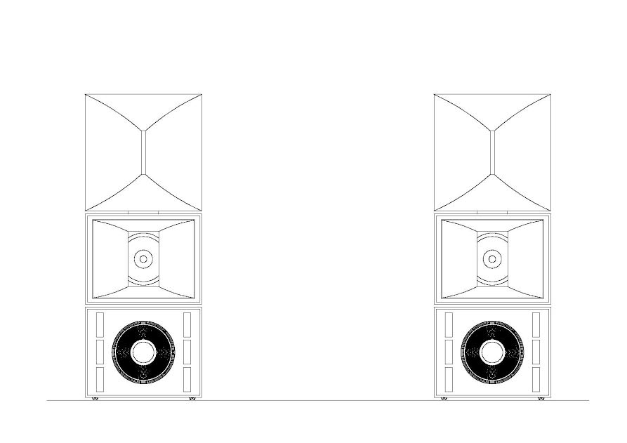

    blir alt for stort dette:rolleyes:, synes du burde lage et mindre jhorn med en 6.5" og en fin lukket bass med en 6.5" for å få ned størrelsen på systemet.
    D
    Dåbbel J
    Blir ikke lett detta....

    D
    Dåbbel J
    J-Horna til BB går nok allerede liiiit dybere - er bisst litt større og dypere enn Autoteck sine....
    Men kunne jo gjort sånn kanskje ??
    :rolleyes:
    T
    Tittentei
    ^ Her kommer vel ikke mid og bass til å koble akustisk pga avstanden mellom driveren over og under hornet?
    D
    Dåbbel J
    Vet... men det ser bøst ut.... :cool:
    Det blir nok som på første...
    Sånn som mine Nagaoka står nå så er det et par meter mellom dem...
    Og med å sette 18" kabinettene ved siden av J-Horn.. så blir det smalt..

    hvorfor MÅ de være sååå høye
    har du ikke gulvplass?
    Leif
    et par eter er vel ikke såå stort :rolleyes:
    Tweeter kommer mellom J-Horn og 2360
    Og så er det det at jeg vil ha alt på en vertikal linje... og ikke horisontalt :p
    T
    Tittentei
    Definitivt kult, ja ;) Hadde lyst til å gjøre noe i samme gate, men ble klar over begrensningen. Har sittet og sett på tegningen din og klødd meg i hue, og ser ut til at første tegningen er den beste løsningen siden flh-løsningen allerede er halvferdig. Hvis du skal dele reflexkassa lavt, så har du mer spillerom med plassering.
    Følger med her, for FLH og 2360 er spennende greier ;D
    57.672
    111.607
    Dette vil funke "som ei kulå".... dra ned kab.målet re. høyde mest mulig (18") og utnytt vinklingsmuligheten på 2360 så er ikke høyden noe problem. Diskant setter du på nedre leppa av 2360.
    Har hørt en god del systemer hvor midhorn har hatt senterhøyde fra 150-180 cm. og med vinkling ned mot lytteområde har det ikke vært problem med hverken integrering eller for høyt plassert lydbilde.
    D
    Dåbbel J
    Forrige system med 2360 så var hønnet ifra metern og opp.. nå blir det 20 cm til.. og jeg tror ikke det er der akileshælen er...
    Så jeg har trua...
    Dette med tweeter plassering har jeg kommet på en liten kul ide.. men den må tegnes litt på og gjøres noen dummys på om det faktisk lar seg gjøre...
    More to cum :cool:
