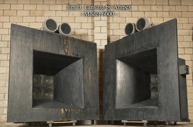

    Nå har jeg ikke gravd meg så mye ned i teorien for horn under 50-60 Hz, men herfra og nedover er det vel strengt tatt ikke mye som reelt sett funker som ekte horn likevel? Tar jeg feil?
    57.496
    111.545
    Joda, bare du disponerer ca. 7 m. lengde og 3-4 m2 areal.... pr. side! :D
