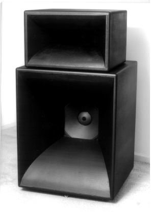

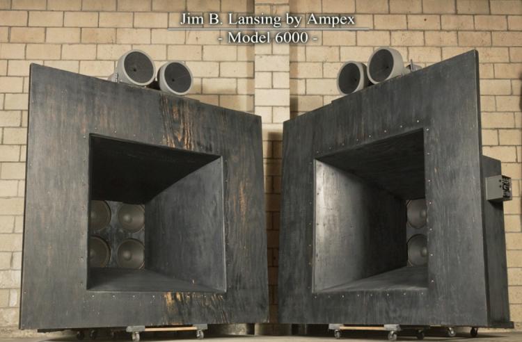

    Har disse J-Horna kanskje sin opprinnelse fra JBL 4560?
    Hør på Sluket, det er vel ikke reint få timer han har i lyttestolen med nevnte kombinasjon med GPA.
    Jeg har null praktisk erfaring med midbasshorn. Men to drivere fra JBL arkivet bør vel nevnes og det er 2220 og E130.
    Hvordan disse vil fungere med J-Horn og volum på bakkammer veit jeg desverre ikke.
    Disse produseres produseres ikke lenger, så da blir det å finne pent brukte.

    Nye lages ikke lenger. GHP er i prinsipp like, forskjellen er at de tåler høyere effekt hvilket i denne settingen er helt unødvendig. I følge produsenten hadde de annerledesmateriale i voice coil for å tåle mer effekt.
    JBL er sikkert like gode her som nevnte 515. J-hornet er en JBL 4560 bastard, UTEN reflekskammere som vist på tegningen, da de er tiltenkt mellombassområdet og ikke som en bassløsning helt ned.

    Litt hjelp:
    The 4560's were originally designed to use JBL 2220's. Like other front loaded designs it works best with high Fs, low Qts drivers. (37Hz, 0.18 for the 2220)
    2205 is also recommended by JBL. (lower Fs, same Qts)
