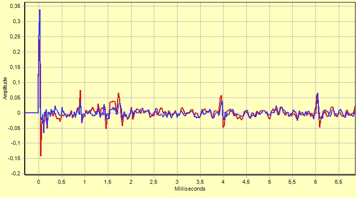

    En refleksjon er ikke minimum fase, det gjelder for alle praktiske formål.
    Dette er feil. Det er også feil å hevde at direktelyden til alle praktiske formål er minimum fase.
    Her er en impulsrespons målt i rom, sammen med minimumfasevarianten av den samme. De to impulsene har identisk frekvensrespons. Du klarer kanskje å gjette hvem som er hvem...
    Som du ser, er det betydelig korrelasjon mellom utklingingsforløpet mellom de to. Legg også merke til at den største enkeltforskjellen er på den direkte pulsen.
    Vis vedlegget 431650
    Kurven din viser en rekke refleksjoner som ikke er minimum fase.
    Hvorfor er det så viktig for deg å tviholde på disse begrepene når ikke en eneste lyttesituasjon er i nærheten av å oppfylle forutsetningene for å kunne bruke begrepet?
    La meg forsøke en siste gang, kanskje det synker inn:
    Det er ikke romakustikken, høyttalerne osv som er minimum fase eller ikke minimum fase. Når man arbeider med et minimum fase-system arbeider man med et system som ikke er tidsvariant og som er linjært. Et eksempel på et slikt system er et system som kan beskrives med en lumped element model. Men for at det skal være noen vits i å en gang ta begrepet i bruk må man se på hva man faktisk jobber med.
    Innen akustikk jobber vi utelukkende med to fenomener. Det ene fenomenet er direktelyden, og det andre fenomenet er den indirekte lyden.
    Den direkte lyden treffer alle deler av kroppen, og den kan definitivt ikke kalles minimum fase i begrepets fulle definisjon. Reisen fra høyttalerne til et gitt punkt på kroppen derimot, vil alltid ligge tett opp mot definisjonen av minimum fase. Husk at input ikke er signalkilden, forsterkeren eller liknende, det er området umiddelbart foran driverne som er input i systemet. Herfra til lytteren er det utelukkende luft. Veien fra høyttaler til lytter er i all hovedsak resistiv. Med andre ord, den direkte veien fra et punkt i rommet til et annet punkt i rommet er selvsagt minimum fase, men den praktiske situasjonen er veien fra et uendelig stort antall punkter i rommet til et uendelig antall andre punkter i rommet, og allerede der går det skikkelig galt med minimum fase-modellen.
    Den indirekte lyden treffer også alle deler av kroppen, men den er kraftig påvirket av et stort antall romrelaterte fenomener.
    Så hvorfor har jeg benyttet minimum-fase begrepet?
    Jo, det er enkelt. Ser vi på direktelyden så består den av et uendelig antall resistive kretser. Det betyr at selv om systemet totalt sett ikke er minimum fase så vil hver enkelt av disse veiene isolert sett være minimum fase. Det som skjer med direktelyden vil i all hovedsak kunne beskrives med en lumped element modell, og det samme gjelder korreksjonen som dermed vil ha samme effekt uansett hvor man plasserer lytteposisjonen. Når vi måler holder vi tidsforsinkelsen fra høyttaler til mikrofon utenfor, og ved å gjøre dette er kasualitetsprinsippet ivaretatt.
    Når vi derimot inkluderer rommet hjelper det ikke hvor mye vi holder tidsforsinkelsen utenfor. Her er ikke lenger kasualitetsprinsippet holdt utenfor. Vi får helt ulike resultater når vi flytter målemikrofonen.
    Vi har selvsagt en del unntak fra dette også. De viktigste unntakene er refleksjoner fra frontvegg som kommer forsinket, men fra samme retning som direktelyden. Disse vil etter samme definisjon også være minimum fase. Så har vi for eksempel lobing fra flerveishøyttalere. Dette vil påvirke den komplekse direktelyden og dreper kasualiteten.
    Så hvis du skal bruke disse begrepene hadde det vært kjekt om du kunne relatere dem til praktiske formål. De tørre teoretiske definisjonene gir ikke disse begrepene noen anvendelse annet enn å danne grunnlag for stråmannsargumentasjon.
    Du bestrider vitenskapelige teorier og matematiske modeller som er ekstremt ukontroversielle her.
    Det er for øvrig den blå kurven som er minimumfase.....
    Hva er det jeg bestrider som alle andre er så enige om?

    Det ene går ut på at vi må vurdere hva slags matematikk som er gyldig for situasjonen. Bx er veldig opphengt i hva som er minimum fase, og forsøker å inkludere mest mulig i dette begrepet for å oppnå validitet. ......
    Rent matematisk må man forutsette en hel rekke faktorer for å kunne fastslå at et system er tidsinvariant og linjært. Disse er stort sett ivaretatt så lenge man har kun en output som ikke er retningsbestemt og størrelsen er tilnærmet lik null. Når dette derimot ikke er ivaretatt har man ingen forutsetninger for å kunne definere hvilken matematikk som kommer til anvendelse.
    Innen romkorreksjon er konklusjonen at globale fenomener godt kan behandles fra ett punkt, mens ikke-globale fenomener krever mer datainnsamling. I tillegg krever ulike fenomener ulik behandling. For eksempel vil en romresonans som fører til et avvik i frekvensresponsen som ikke er globalt i lytteposisjon kunne korrigeres med godt resultat, men det kreves mer datainnsamling enn det man får fra ett punkt for å vite hva man kan gjøre. For en refleksjon som gir et bidrag fra en annen vinkel enn direktelyden vil man ikke ha samme mulighet for å gjøre en korreksjon som fungerer globalt.
    Grunnen til at jeg stresser dette med minumumfase, Snickers, er for å vise at du bruker begrepet feil. Du definerer det og bruker det på en måte som er helt på siden av det egentlige fagbegrepet, og så anvender du det slik det passer inn i dine forklaringsmodeller. Og minimumfase har egenskaper som har stor betydning her, både i praksis og rent matematisk, så dette er viktig.
    Jeg kan godt begynne å stresse hva lineær og time-invariant betyr også. Det virker som du er i ferd med å bastardisere disse begrepene også. Lineær betyr at forsterker, høyttalere, vegger, luft reagerer likt på sterke og svake signaler. Time invariant betyr at de kommer til å oppføre seg på samme måte om en time som de gjør nå. Begge deler er idealiserte forenklinger. Virkeligheten har LTI-begrensninger.
    Og så vil jeg gjerne se dokumentasjon på "Innen romkorreksjon er konklusjonen...." Jeg har jo lagt fram seriøse studier her som går i motsatt retning. Da bør du kunne underbygge din påstand noe mer enn at vi bare skal ta det du sier for god fisk. Gjør du det, kan det hende at vi får opp et mer nyansert bilde her. Da kan vi begynne å spørre oss "hvorfor fikk Mourjopoulos gode resultater - hvorfor fikk nn andre resultater?"
    For meg fremstår det du har skapt deg et nettverk av udokumenterte påstander og feil anvendt teori som ikke henger på greip. Du bruker en del DSP-relaterte begreper på en fagstridig måte til å forklare effekter som du ikke dokumenterer.
    Jeg tror absolutt du er inne på noe når det gjelder taktile opplevelser og refleksjonsretninger, bare så det er sagt. Men det er ikke noen show-stopper i forhold til DSP-basert lydkorreksjon.
    Både du og Orso (selv om dere er uenige om en del ting) argumenterer for at romkorreksjon ikke funger. Samtidig gir dere uttrykk for at det er helt OK å tilpasse høyttaleren til rommet vha DSP. Det er overhodet ikke prinsipielle forskjeller mellom de to når det gjelder akustiske utfordringer, 3d utfordringer etc. Det benyttes ulike verktøy både til analyse og korreksjon, så det er forskjeller. Men ikke av det slaget som gjør at den ene tilnærmingen er immun, mens den andre omtrent er en umulighet. Dere har skapt et kunstig skille mellom den type korreksjon som dere liker og den type dere ikke liker, og så opererer dere med hjemmestrikka forklaringer for å underbygge prinsipielle forskjeller som ikke eksisterer.

    Forsøk på en oppsummering av posisjonene
    Ok, i likhet med Coolio forstår jeg veldig lite av dette. Når jeg står overfor en sånn situasjon i mitt faglige arbeid, prøver jeg ofte å sette meg ned og lage en oversikt over de ulike teoretiske posisjonene folk har. Hva mener de, og hvorfor? Her er hvordan jeg oppsummerer det så langt, der det går fra den mest restriktive posisjonen til den mest liberale. Skal oppdatere innlegget etter hvert som det blir klarere for meg. Som dere vil se er det ikke så alt for mye jeg har forstått.
    Posisjon 1: All romkorreksjon bør unngås
    Her på forumet blir dette hevdet av Orso. Årsaken er, såvidt jeg skjønt det, todelt. Argumentet er for det første at enhver romkorreksjon som prøver å kansellere ujevnheter i rommet vil innføre noe nytt i direktelyden - en slags "motlyd". Dette kan oppleves som artifakter som kan oppleves feil. Dernest er det noe med minimum fase. Dette har jeg ikke forstått helt ennå. I det hele tatt er "fase" innenfor lyd noe det er vanskelig å forstå.
    Posisjon 2: Det er ok å romkorrigere i frekvensdomenet
    Her på forumet blir dette hevdet av Snickers. Argumentet, såvidt jeg har skjønt det, at man bør unngå å rote med tids- og faseproblematikk, og unngå å prøve å kansellere refleksjoner som sådan. Men - hvis jeg skal bruke min enkle lekmanssforståelse - rommet kan forsterke visse frekvenser og svekke andre? Og dermed kan man bruke EQ for å motvirke dette. Hvis det er slik at rommet forsterker frekvensene rundt 200 hz feks, kan man senke de frekvensene litt, for slik å få en mer nøytral respons.
    Posisjon 3: Det kan utgjøre en netto forbedring å romkorrigere når det gjelder både frekvens- og fase
    Her på forumet blir dette hevdet av Bx, og av smarte Audiolense-brukere som TrompetN og OMF. Argumentet deres er at moderne romkorreksjons-produkter i stor grad tar hensyn til innvendingene, og lager et totalresultat som alt i alt er bedre. Dersom det genereres et "motsignal" for å korrigere for en ujevnhet, vil denne ofte være en del svakere enn direktelyden, noe som gjør at den ikke vil forstyrre det man hører. De hevder også at romkorreksjon bør gjøre forskjellige ting i de ulike frekvensområdene - lenger nede i frekvens kan man og bør man gjøre andre ting enn høyere opp i frekvens.
    Det var et lite forsøk på foreløpig oppsummering. Jeg er fortsatt forvirret. Jeg tror det ville vært nyttig for oss lekmannslyttere hvis dere som har satt dere inn i dette prøvde å gjøre det klart: Hvor er det dere er uenige om virkelighetsbeskrivelsen? Hvis man starter der, kan det nok bli lettere å diskutere hva korreksjon gjør og ikke gjør.
    Jeg skal prøve å oppdatere dette innlegget etter hvert som ting blir klarere for meg :)

    Kan noen forklare hva minimumfase egentlig er? Blir nok "litt" lettere å følge diskusjonen da :)
    Hilsen en som ikke vet, men bare vil lære...
    Jeg prøver meg, selv om jeg nok ikke har så godt kontroll på dette som jeg skulle ønske.
    For å si det veldig enkelt, så beskriver minimum fase et system som oppfører seg forutsigbart på en slik måte at eventuelle avvik lar seg korrigere ved å korrigere output med det inverterte av avviket.
    Veldig enkelt eksempel så vil et slikt system kunne beskrives ved:
    Høyttaleren spiller 10
    Men når man sitter i stolen så høre man 6 (altså et avvik på minus fire).
    Rommet/høyttaler gir dette avviket.
    Hvis man korrigerer ut signalet med det inverterte av avviket som blir pluss fire. (minus fire blir pluss fire invertert)
    Så vil høyttaleren spille 14 ut, og man hører i lytteposisjon 10 (Som er riktig).
    Et system hvor man kan gjøre en slik korreksjonon og denne korreksjonen blir riktig for alle gyldige input er et system i minimum fase.
    Uenigheten går ikke på hvordan et minimum fase system fungerer eller at en slik korreksjon er bra - diskusjonen går på hvor stor del av lydgjengivelsen som kan beskrives som et minimum fasesystem.
    Hvis høyttaleren har et eller annet avvik, som du kan måle så kan dette gjerne være et avvik som er minimum fase. Denne skavanken korrigerer du med en filter som legges oppå musikken, og ut fra høyttalerne så spilles musikken som om den ikke hadde avvik. Den finnes mange høyttaleravvik som heller ikke er minimumfase. Feks vil komprimering - at gjengivelsen endrer seg med nivå ikke være minimumfase -fordi du må korrigere på samme måte ved alle lydtrykk - og da blir det som er riktig på et lydnivå, feil på et annet.
    Og slik er også problemene med å korrigere for rommet.
    Siden vi har 2 ører (altså ikke lenger 1 punkt) og siden vi også gjerne vil kunne bevege oss litt i lytteposisjon så får vi et problem. Rommets påvirkning er ikke den samme i punkt A, B eller C. Men vi har bare mulighet til å gjøre en korreksjon - så velger vi å korrigere A, så blir det feil i poisjon B og C.
    Og her er det vel uenigheten ligger - hvor stor del av lyden kan få nytte av korrigering basert på minimum fase.
    Fra de som mener at det aldri kan bli riktig til de som mener at dette fungerer selv om ikke de teoretiske forutsetnignene er på plass.
    Også blir jo i grunn frontene langt mer steile enn nødvendig - uenigheten er ikke på langt nær så stor som man kan få inntrykk av.
    Siden det er Audiolense som diskuteres - så bruker den et variablet tidsvindu når den måler romresponsen - og den korrigerer kun det som den fanges opp i målingen. Jo lengre målevindu man har - jo mere rombidrag får man med seg inn i filteret, og jo mer prøver man å korrigere. Default verdiene, og de anbefalte målevinduene i Audiolense er så korte at for alle frekvenser over noen hundre hertz - så avsluttes målingen før refleksjoner fra sidevegg/gulv kommer frem, og man prøver på ingen måte å korrigere for rommet ved disse frekvensene.
    Så over la oss si 500 Hz - er det i grunn enighet om at den korreksjonen som Audiolense gjør er bra - da korrigerer den kun høyttalerne (Så er det jo et paradoks at dette er et av områdene det hevdes at man hører artefakter)
    Man har i grunn litt det samme i bassen (Under Schrøder) - feks under 100Hz - hvor vi ikke lengre kan oppfatte retningen til lydsignalene og bølgelengden begynner på bli så lange at vi kan bevege oss litt uten at responsen endres vesentlig. Da er vi også ganske nærme å oppfylle kriterinee for minimum fase - så her er det også relativt konsensus om at det Audiolense gjør er bra.
    Og da står vi igjen med lyden fra Schrøder frekvens og opp til den frekvens hvor de første refleksjonene fra gulv/vegg kommer inn i målingene. Nå er Audiolense et verktøy - så man kan legge sette tidsvinduer og justere på en slik måte at man ikke korrgierer noe annet en høyttalerne her også, og her har jo blant annet Trompeten skrevet litt om hvordan han jobber med å finstille korreksjonene slik at man finner beste balansen mellom å fjerne en uønsket relfeksjon samtidig som man innfører minst mulig korreksjonsfeil.
    Men - det fokuserer veldig mye på en av funksjonaliteten til Audiolense som er et av verktøyene i verktøykassen. Audiolense kan så vidt jeg forstår - brukes til å gjøre korrkesjon slik feks Orso og Snickers anbefaler også - det er bare å slå av litt funksjonalitet.
    Like fullt synes jeg at Bx sine kommentarer bør vektlegges ganske mye - han har jo holdt på med dette i 10 år, sett et uttall målinger, korreksjoner og fått feedback fra hundrevis av kunder på hva som fungerer og hva som ikke fungerer. Hvis brukerne med hundrevis av forskjellige rom, høyttalere, forsterkere og preferanser gjengs over hadde gitt tilbakemeldinger om at lyden ble best med kun frekvenskorreksjon - så vil jeg tro at Bx hadde anbefalt det. Siden Audiolense kan levere begge typer - så kan jeg ikke se at Bx har noe annet grunn til å argumenter for FIR korreksjon er at de fleste rapporterer at dette er det som fungerer best.

    Jeg har ikke fått med meg hva uenigheten går ut på. Her er hva jeg har hevdet, og som Bx ikke har motsagt selv om han mener at jeg driver med stråmannstaktikk, ikke forstår det jeg uttaler meg om osv:
    1: FIR vs IIR er en ikkediskusjon. Det handler om hva man gjør med filtrene.
    2: Korreksjon av refleksjoner er ikke globale da de baserer seg på et krysningspunkt fast definert i 3D-rommet. Størrelsen på dette punktet er frekvensavhengig.
    3: Korreksjon av avvik i høyttalerens frekvensrespons kan gjøres 100%.
    4: Korreksjon av frekvensrespons i rommet vil være globale, men siden mange av avvikene ikke er globale vil det ikke dermed sagt bli riktig.
    5: Korreksjon av frekvensrespons i rommet fungerer dårlig om man gjør en 100% EQ-korreksjon. Da EQ-er man den initielle impulsen slik at den blir ikkeproporsjonal. En 50%-approach fungerer ofte bra.
    6: Smalbåndede diper preger lydbildet i begrenset grad. Man bør vurdere sterkt å la dem være da de tar av forsterkerens spenningssving.
    7: Når man kartlegger rommets egenskaper må man inkludere all den energien som påvirker oss og inkludere alt i søken etter trender.
    8: I et lite rom vil alle romresonansene som kan betraktes som tilnærmet globale rundt sweetspot i prinsippet kunne korrigeres ganske effektivt med en impulsresponskorreksjon. Imidlertid finnes det ingen god metode for å kartlegge disse forholdene på en slik måte at dataene automatisk kan legges til grunn for en impulsresponskorreksjon.
    9: Faselinjære filtre gir pre-ring.
    10: Hjernen vår forventer en viss grad av refleksjoner i et rom. Dersom refleksjonene er plagsomme betyr ikke det at man må bli kvitt alle refleksjonene, det betyr kun at man må finne ut hvilke som skaper signatur og behandle disse. Det er kun denne metoden som er global.
    Det er sikkert flere ting også, men så vidt jeg vet er alt dette temmelig ukontroversielt. Så vidt jeg har forstått er det vanligste problemet at man har mangelfull datainnsamling og upresis arbeidsmetodikk, ikke at man ikke vet om disse tingene.

    Det er umulig å gi en presis forklaring uten å dra inn signalteori. 100% presis: En minimumfase impuls har alle påler og nuller innenfor enhetssirkelen (i z transformasjonen) Rimelig intetsigende med mindre man har ambisjoner om å fordype seg i DSP teori.
    Det finnes en rekke impulser som er forskjellig i tidsdomenet, men gir den samme frekvensresponsen (magnitude) Minimumfaseimpulsen er en spesialvariant med flere spesielle egenskaper. Den har den raskeste energiutladningen og den laveste group delay. Minimumfasepulser er kausale og stabile, og deres inverse er også kausal og stabil.
    Minimumfase filtre har gunstige matematiske egenskaper og gunstige lydmessige egenskaper. Det vanligste er å korrigere anlegget med minimumfase korreksjonsfiltre - uavhengig av fasegangen som skapes av høyttaler og rom.
    Alle impulsresponser (av rom og høyttalere) er kausale og stabile. De er også inverterbare. Men de er såkalt "mixed fase". Det betyr at de fleste frekvenser oppviser en minimumfase-oppførsel, mens noen få har nonminimumfase-egenskaper. Når man inverterer slike impulser får man en invers impuls som har en del akausale innslag. Det representerer noen ganger utfordringer i forhold til hørbare artifakter. Men når det fungerer, så rydder det opp i tidsdomenet på en måte som er umulig med ren minimumfasekorreksjon. Men det å jobbe med non-minimumfase korreksjon er betydelig mer utfordrende enn alternativet
    Jeg tror ikke det er mulig å fastslå at en impuls er minimumfase ved å studere selve pulsen, jamfør de to kurvene jeg postet lengre opp i tråden. Jeg tror også den lydmessige forskjellen på de to er ubetydelig jeg postet ovenfor er ubetydelig.
