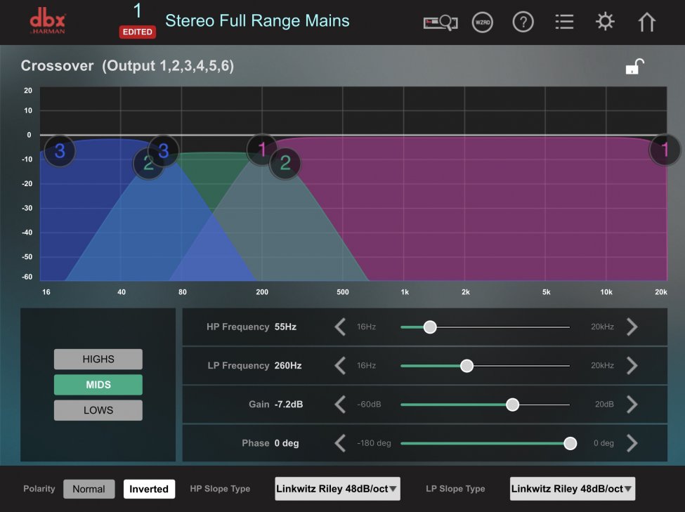

    Tenkte å flytte litt på høyttalerne igjen. Og da må jeg justere litt på dsp. Så lurer litt på om det finnes noen kjøreregler for ca hvor mye man overlapper i filteret.
    Kom gjerne med forlsag her og ting jeg bør tenke på, og om avstander til lyttepos osv har noe å si.
    Se bilde for hvor jeg deler.

    I utgangspunktet overlapper man ingen ting. Når man overlapper er dette i utgangspunktet fordi man har en annen feil man forsøker å rette. Problemet med dette er at man som regel ikke får fasen til å stemme mellom driverne.

    Ok, så man setter lik frekvens der den ene slutter og den andre skal inn. Men får man ikke rettet opp fasen når man justerer tidskorigeringen ?
    La oss si du har et 2. ordens filter, men varianter av dette gjelder for alle filtre:
    Man setter delefrekvens, for eksempel 1kHz, for begge driverne, altså både høypass og lavpassfilteret. De to driverne dreier fasen 90 grader hver, men hver sin vei akkurat ved denne frekvensen. De har også -6dB i dette punktet. De befinner seg da akkurat 180 grader fra hverandre, så man inverterer den ene driveren og får dem dermed i fase. Fasen dreier videre forbi delefrekvensen. Om vi ser på faseforløpet så vil for eksempel mellomtonen gå fra 0 til +90 grader, og videre oppover forbi delefrekvensen. Diskanten vil gå fra 180 og til 90 ved delefrekvensen, og videre nedover forbi delefrekvensen. De to følger hverandre med andre ord et godt stykke forbi delefrekvensen.
    Tidskorrigeringen bruker vi til å kompensere for plasseringsmessige avvik i tidsdomenet.
