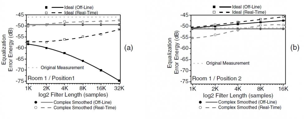

    En kar ved navn Mourjopoulos har gitt viktige forskningsbidrag til forståelse av lydkorreksjon.
    I paperet som blir referert nedenfor sammenligher han "complex smoothing" med "ideal equalization".
    Complex smoothing er i praksis det samme som frekvensavhengige vinduer. Ideal equalization er en korreksjon som er altfor detaljert og plasserings-spesifikk, spesielt oppover i frekvens. Dette er vitenskapsbasert kunnskap. Det som beskrives i paperet er beslektet med den tidsdomenekorreksjonen som foregår i Al, Acourate, DRC, Trinnov, delvis også Dirac.
    Hovedkonklusjonen i paperet er at tidsdomenekorreksjon basert på complex smoothing fungerer både i og utenfor sweet spot i ulike rom.
    Det er ingen hemmelighet at jeg grunnleggende uenig med Orso og Snickers om svært mye knyttet til bruk av dsp. Det skyldes ikke minst at de fremmer mange påstander som er i strid med seriøs teoretisk og empirisk forskning som jeg også har erfart fungerer i praksis. Slik som Mourjopoulos sine bidrag.
    Paperet er tilgjengelig i AES biblioteket.

    The aim of this study is to investigate the robustness of room acoustics real-time equalization using inverse filters
    derived from the Complex Smoothing of the Transfer Function using perceptual criteria. The robustness of the
    method is assessed by real-time tests which compare the performance of Complex Smoothing-based equalization
    (for different filter lengths) with the traditional, ideal inverse filtering, over a range of room locations, which differ
    to the ones where response measurements were taken. Objective measurements and audio examples will show that
    the Complex Smoothing-based equalization performance is largely immune to position changes and does not
    introduce processing artifacts, problems affecting the traditional ideal inversion.
    Det var tynne greier. Det er ingen tidsdomene målinger presentert i den artikkelen som viser at dette fungerer. Det vises noe kalles "Equalization Error Energy". Aner ikke hva det er da jeg aldri har sett det før, men det er i fall ingen lesbar tidsdomenet måling som viser oss noe fornuftig. Her et altså et utsnitt av det som fremstilles som tidsdomene måling.
    C50 målinger (klarhet) som også er brukt der har forøvrig ikke noe relevanse til små roms akustikk.
    Skal romkorreksjon fungere som det sies av enkelte, så må man strengt tatt ha oppfunnet tidsreiser. Da venter i så fall en Nobels pris.
    For det vi snakker om der er at man kun å ved å endre direktelyden, så skal man kontrollere eksistensen av tidsankomsten av senere refleksjoner og gjøre de om til minimum fase. Og dette er ikke ved steg 100, det er det første. Som en klok mann sa, så synes jeg denne beskrivelsen blir passende.
    Vis vedlegget 431231
