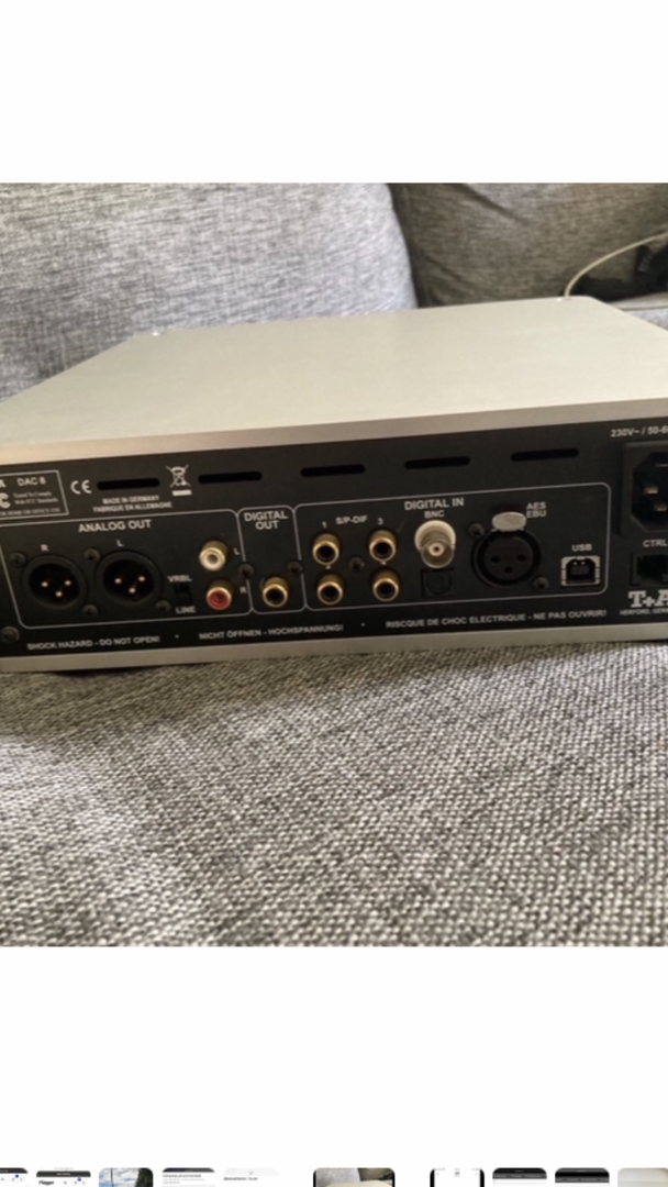

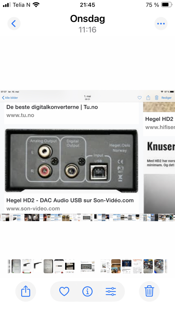

Jeg har en iPad Air gen1. Kan den brukes til å streame musikk via dac,vist det hvilken kabler/adapter. Har også t+a dac8 også helle HD 2. vil det forbedre lyden med å koble Hegels hd2 til t+a dac8 ?
Eller best å bare koble fra iPad og direkte til dac8

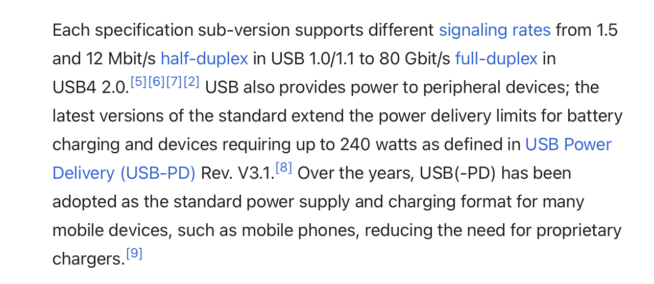

Du kan det med en USB-B i ene enden, men du tapper iPaden for strøm ganske raskt….
iPaden din blir da USB-Host, som forsyner signaler og strøm til USB-reciver:
fra Wikipedia:
Proethifi
14.04.2023
1.933
2.504
Mener du att den tapper iPaden blir tappet av strøm via Hegels hd2 eller uansett?
Jeg har erfart at hvis det brukes kabel fra iPad, og til en USB-B kontakt, så tappes Ipaden for strøm ganske raskt… Var en FiiO ESS K9 Pro, i mitt tilfelle, så regner med det godt kan være det samme med andre enheter med USB-B inngang, noe som Wikipediautklippet over beskriver.

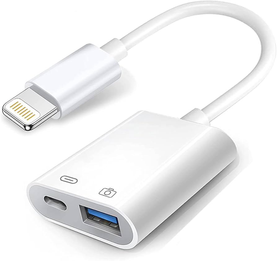

Med en slik adapter så får du ladet ipad samtidig.
Apple Lightning to USB Camera Adapter with Charging Port

Du kan også benytte en USB-hub med strømtilkobling.
f eks en slik:
