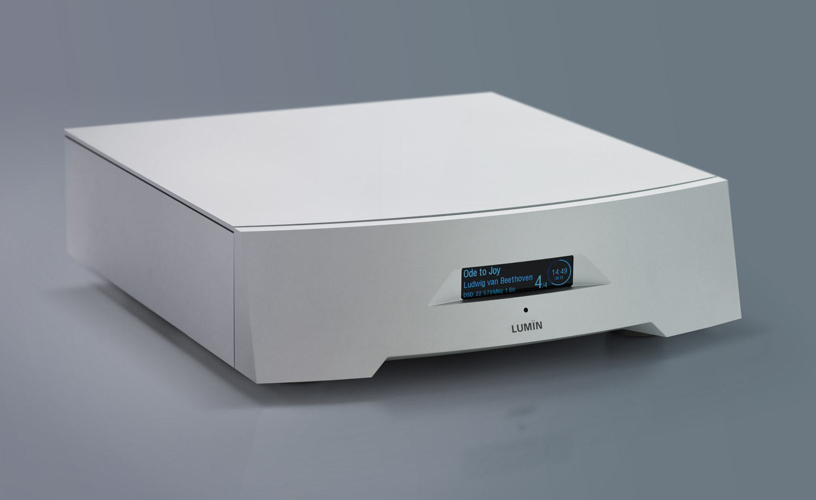

Innbytteordning på Lumin
Lumin P1 lanseres nå i desember.
Med samme DAC chip som sitter i T2, men med lineær strømforskyning, oppgradert prosessor og mulighet for fiber inn for å eliminere støy.
I tillegg en meget anvendelig DAC hvor man kan koble alle mulige kilder til - inkludert HDMI for å få maks ut av din BluRay spiller, Apple TV o.l.
Bytter du inn din U1 mini (som nå er utgått), D2 eller T2 - så gir vi som vanlig et meget godt innbyttetilbud: Hele prisen du ga for din T2 eller D2 eller U1 mini. Har du enda eldre modeller - som A1 eller T1 - så send en forespørsel.
Pris P1 98.000,-

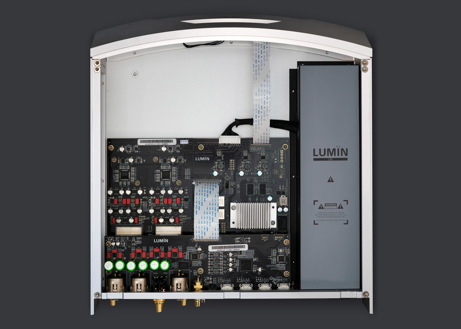

  • New processor delivers native DSD512 & PCM384 playback
  • Dual Mono design throughout maximises channel separation
  • Dual ES9028PRO SABRE DACs in Mono mode
  • Femto Clock System with precision FPGA distribution
  • New integrated dual-toroidal linear power supply & all-in-one chassis
  • Fibre Network provides complete isolation from network digital noise
  • Leedh Processing lossless volume control
