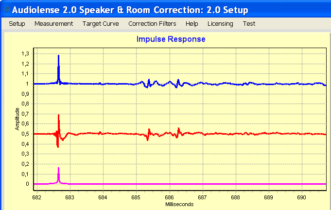

Nederste kurve er target response. Den har lineær fase. Midterste er måling før korreksjon. Den har kvasi-minimum fase oppførsel, med islett av one-note bass grunnet dårlig synergi mellom høyttaler og rom. Øverste er måling etter korreksjon. Symmetrien i den korrigerte impulsen, og likheten med target kurven viser hva dette dreier seg om.
Måling og korreksjon ble gjort på ca 2 meters avstand. Kurvene er filtrert, og sene refleksjoner er ikke med hverken på målinger eller korreksjon. Ved 40 Hz er det korrigert for 125 millisekunder.
Jeg skal i anstendighetens navn tilføye at resultatet ser mindre imponerende ut når man ikke zoomer inn på tidsaksen. Men i likhet med OMF er jeg også mer opptatt av det som skjer tidlig enn sent. Høyfrekvente refleksjoner, som ofte dominerer halehenget på slike impulsmålinger er tilstede både på ufiltrert måling og ufiltrert måling av korrigert høyttaler. Et lite dempet rom ser fortsatt ut som et lite dempet rom for å si det slik. Og lyden har subjektivt like mye etterklang som før. Men samspillet mellom høyttalere og rom er vesentlig bedre.

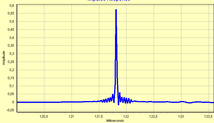

Nedenfor en close-up av samme korrigerte høyttaler, denne gangen uten filtrering:
Edit. Mudderet rundt peaken skyldes i stor grad måleartifakt - med skarp avskjæring nær FS/2.
