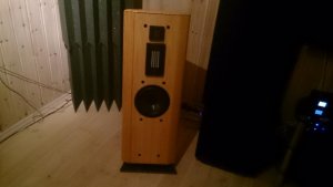

    Fikk hjem reneissanse 80 i går,satte dem på samme plass som jeg hadde 7.2.vinklet dem litt mot lytteposisjon, Ingen andre justeringer. Satte på musikk og det ble litt av en oppgradering.Fin oppløst diskant og med en nydelig mellomtone ogen stram og fin bass.Jeg var overasket over hvor mye trøkk det ble av en 8 tommer. Det er klart det hjelper med 550 watt i 4 ohm.så nå er 7.2 satt som bak ht i kinoen.

    Nå har jeg hatt rs80 i snart en uke,og begynnner og bli kjent med lydbildet.Den er litt kilen på oppstilling og godt ut på gulvet. Og nå bruker jeg subber delerl på 60.Og de har jeg fått godt inntregert med frontene.Rs80 spiller fler klasser over kappa7.2og et mye større lydbilde.som dere forstår er jeg meget fornøyd.så kommer det store men,hvordan ville rs90 låte på 20 kvadrat?
