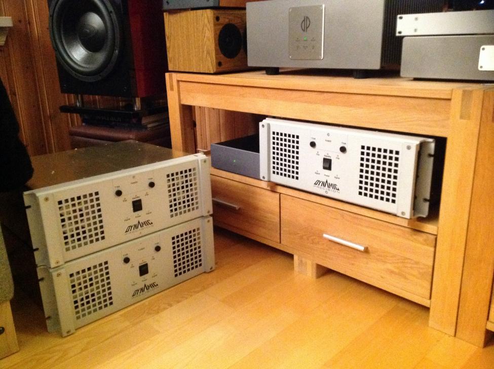

En av disse hadde sparket liv i dem :) 2x1500W i 2 Ohm
