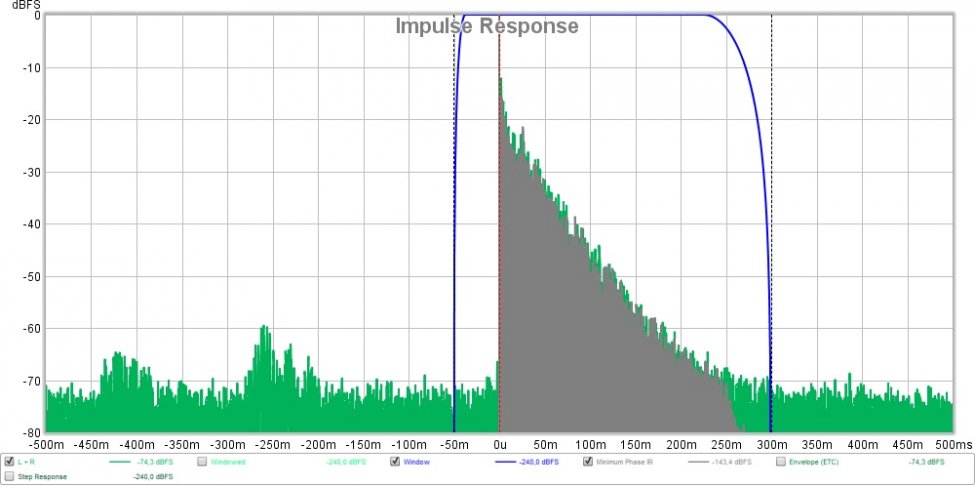

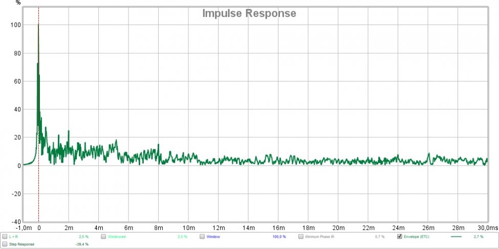

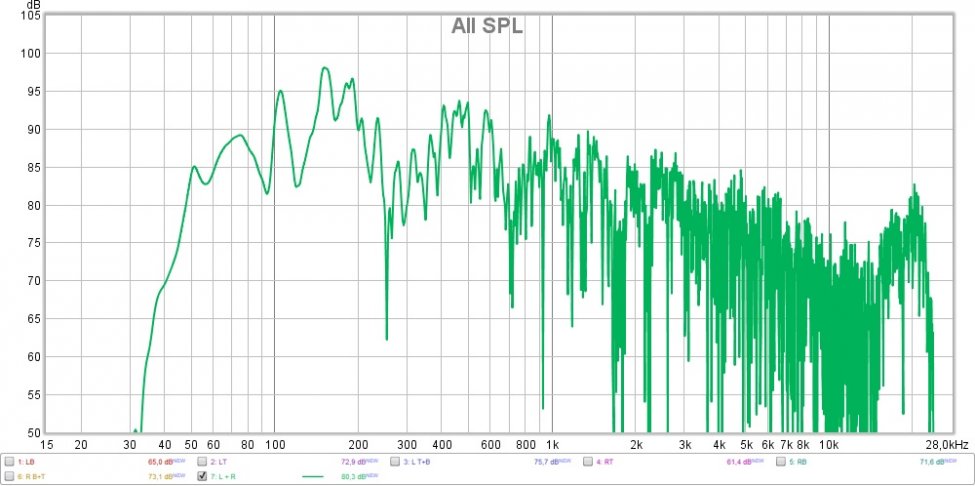

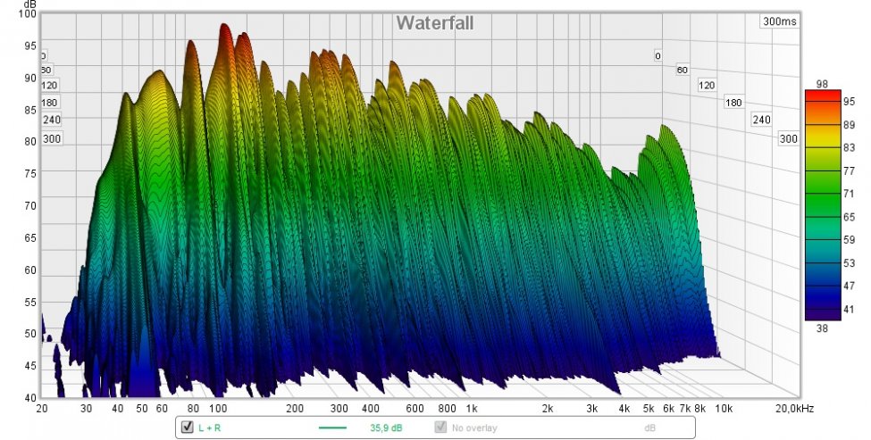

    Prøver å lære REW samt tolke data for å kunne optimalisere anlegg, rom og alt. Er ute etter pointers på hvor jeg burde legge fokus :rolleyes:
    UMIK1/Laptop/integrert lydkort som ikke er kalibrert.
    Dette er "rådata", dvs uten nøye fintuning av høyttalere, hverken hver for seg eller samlet.
    Sweetspot, L+R med EQ, ingen glatting.
    SPL:
    Impulse:
    Distortion:
    Waterfall:
    Spectogram:

    Er det EQ'et noe nederst siden forvrengningen stiger en del der? Lukter basstårn her;)
    Halair
    10.10.2014
    1.680
    1.871
    Sandefjord
    Ja det er med litt løft i bunn, men jeg har heller ikke fikset lekkasjen i noen av de øvre kamrene på venstre søyle heller. Vil tro det påvirker litt.
    Burde også å ha tatt et identisk sveip uten EQ for å kunne ha noe å sammenligne med, men utifra husken så er det søkket også tilstede uten EQ.
    Tankene går også mot mengden dempemasse pr liter for mk2 kontra mk1, der mk2 foreløpig har betydelig mindre.
    Usikker på hvilken grad av betydning den delen av systemet har.

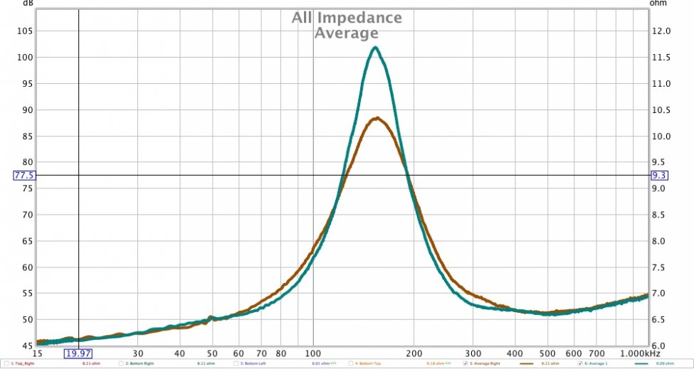

    Impedansarbeid - holder for tiden med å optimalisere kammer og demping av disse og etter litt jobbing med et testkammer så kom jeg til en kurve som ser lovende ut og blir nå testet i linjene. Foreløpig er kun høyre linje fått økt dempingen, slik at Høyre/Venstre kan sammenlignes.
    Her vises følgende: Høyre linje (brun) viser snittet for øvre / nedre gruppe sammenlignet mot snitt av venstre linje (turkis)
    (Hver linje har to individuelle grupper á 12 elementer)

    Vis vedlegget 564299
    Hvordan kom du frem til dette?
    Er målingen avledet eller målt direkte og presentert i REW?
    Distinctive
    04.12.2006
    11.063
    3.599
    Målt direkte i REW.
    Hvordan beregnes impedans når man har flere elementer som opptages av mikrofonen?
    Hvis man allerede har basismålinger av frekvensresponsen, kan man generere et impedansplot (m/fase) etterskuddsvis?

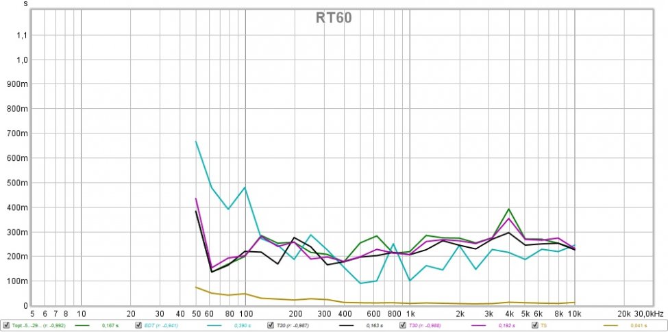

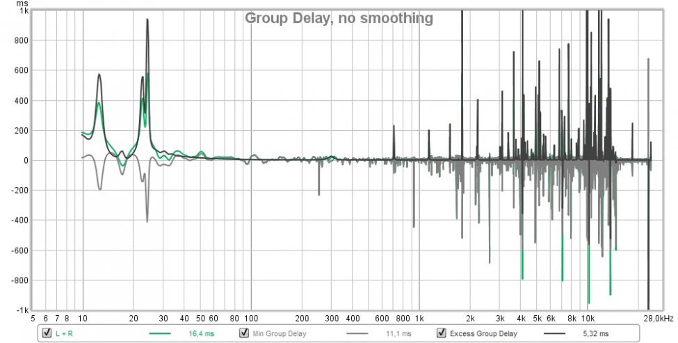

    Gjorde et par nye målinger etter at begge tårnene er modifisert med ytterligere demping, samt rattet lett med EQ. Finjustering er ikke enkelt pga tid og grovt redskap (15-bånds analog EQ)
    Det er ikke utført separat L/R-måling for å få de så like som mulig først, kun klasket UMIK opp i lytteposisjon og målt litt.
    Tårnene står vinkelrett ut fra frontvegg, altså ingen toe-in.
    Rommet har noen issues i bunn men det er et egen kapittel for senere :)
    FWIW:
    1/12 Smoothing:
    Forvrengning, uten EQ og med EQ:

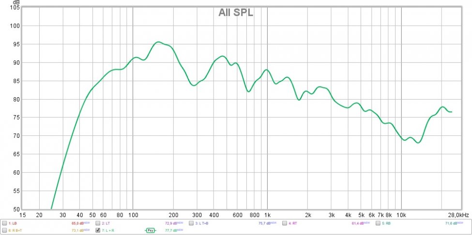

    Oppdaterte målinger etter at signalkjeden er endret, inn med miniDSP2x4HD som blir arbeidsredskapet fremover.
    Det jeg er ute etter er å kunne tolke data på en god måte, mye henger sammen men mangler kunnskap og erfaring med hvor det er best å begynne. Samtidig er "minst mulig EQ" et gode.
    Tror ikke målingene er dårlige men igjen, har lite kunnskap innen feltet :rolleyes:
    Om noen har noen gode pointere er jeg all ears :)
    Følgende målinger er gjort i sweetspot (SS), L+R uten EQ for å få en ny baseline:
    Avstand frontvegg-frontbaffle = 85cm
    Sidevegg R = 50cm
    Sidevegg L = 160cm
    Toe-in = krysslinje litt bak SS
    (Dette fungerer for ørene mine veldig bra med gammel, analog EQ)

    Dette så veldig annerledes ut sammenlignet med forrige måling. Hvor ble det av romresonansen på ca 38Hz?
    Låter det veldig mørkt? Nå er det 25dB fra 150 - 10000Hz?
    Dette er uten EQ og ikke noe jeg har lyttet meg frem til, kun en referansemåling (sinus) før jeg hopper uti DSP-hullet.
    Her er alle 4 grupper vist med smoothing(var):
    (RightTop/RightBottom-LeftTop/LeftBottom, navngitt hhv LB/LT/RB/RT)
    Her er begge linjene hver for seg, smoothing(var), altså målt hele linjen (Left og så Right) adskilt fra den andre.
    Her kan det se ut som at høyre har bedre respons i bunn, trolig pga plassering nærmere romhjørne:

    Første "seriøse" runde med miniDSP, primært for å finne ut av hvordan auto-EQ fungerer ifht linjekilder.
    Ingen tilpasning av L vs R ifht hverandre, lydprofilen her er også noe mørk/dempet på vokal og oppover.

    Dette begynner å se bra ut. Jeg ville prøvd med 7dB fall fra ca 30 -10000.

    Litt måledata etter en kort runde i går, satt og lekte meg litt med manuell kontroll av miniDSP.
    Har her målt på et noe høyere nivå for å lære litt hvordan systemet reagerer med rommet og hvordan det påvirker blant annet forvrengning og fall/tid. Lærerikt :D
    L+R vannfall, relativt ok kurve og det er i bunn og grunn stille <200ms ned to 80hz.
    Jeg skal dempe mer bak for å se hvordan det forandrer rommets respons i det nedre området så har ikke fokusert på "flat" respons her:
    Impuls, jevn avrulling og -60dB etter 160ms:
    Her har jeg eksperimentert litt med low shelf/noen EQ punkt i bunn for å jevne responsen litt og for å se hvordan forvrengning øker med forskjellige tiltak. Mye av det viktige området mellom 100-5000hz er meget lavt (0,2-0,5%), og kun et lite område i bunn der det overstiger 1% (50-100hz) som må være "innafor":
    Forvrengning uten EQ visualisert med rød linje, glemte å gjøre en reell sammenligning i går men uten EQ så blir det ca slik:
