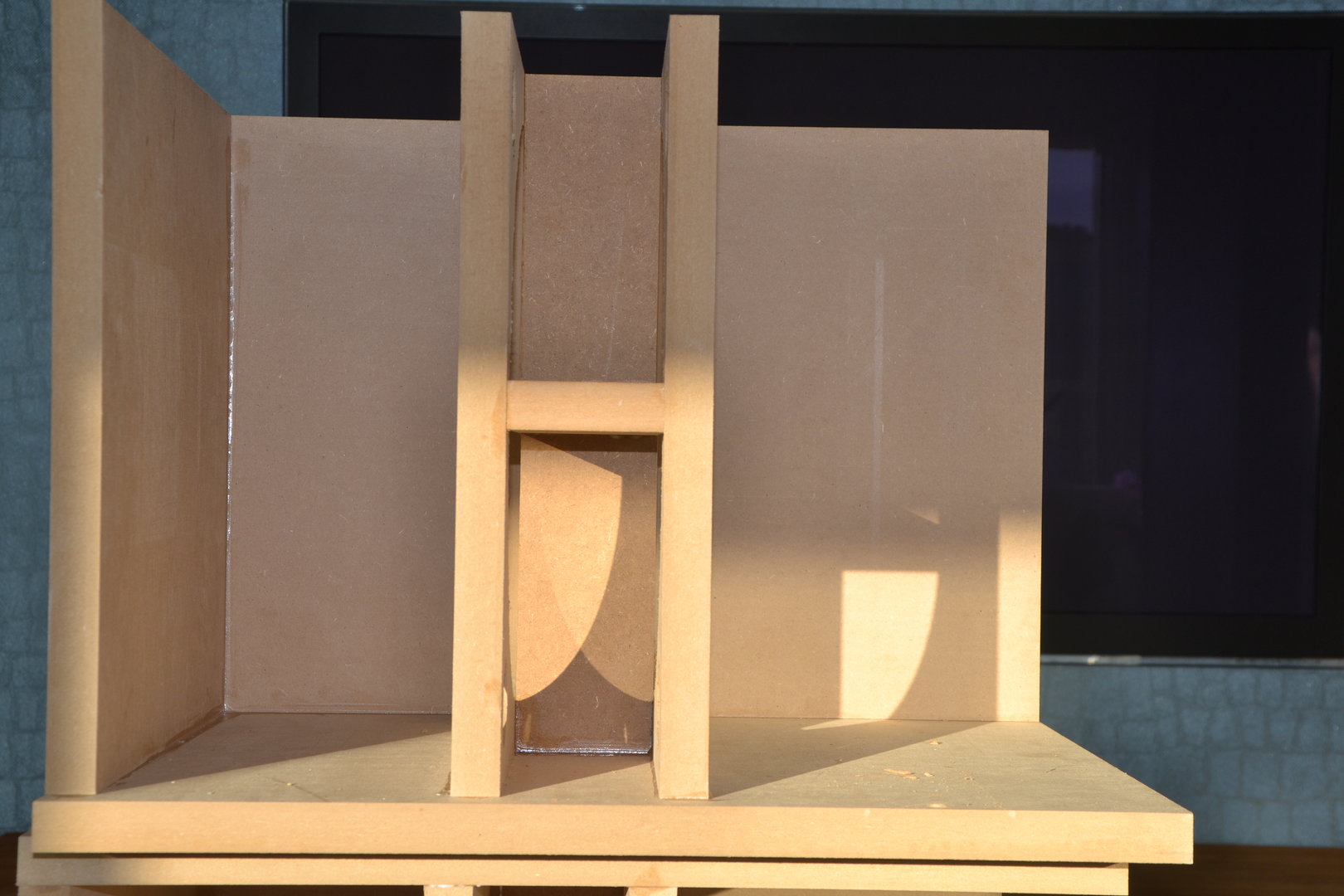

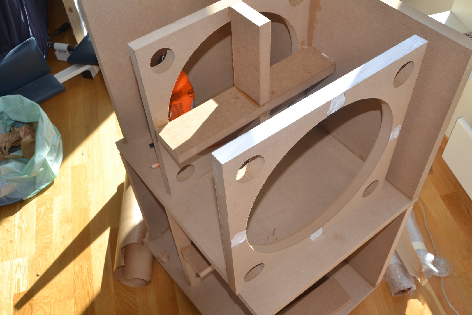

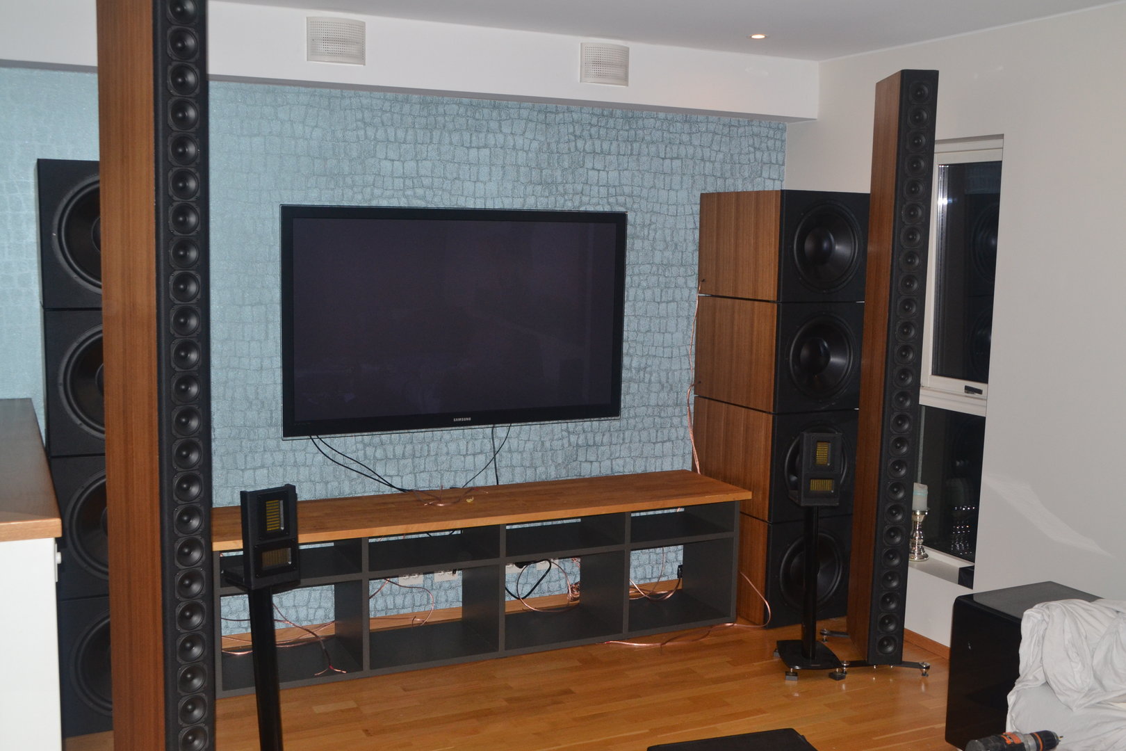

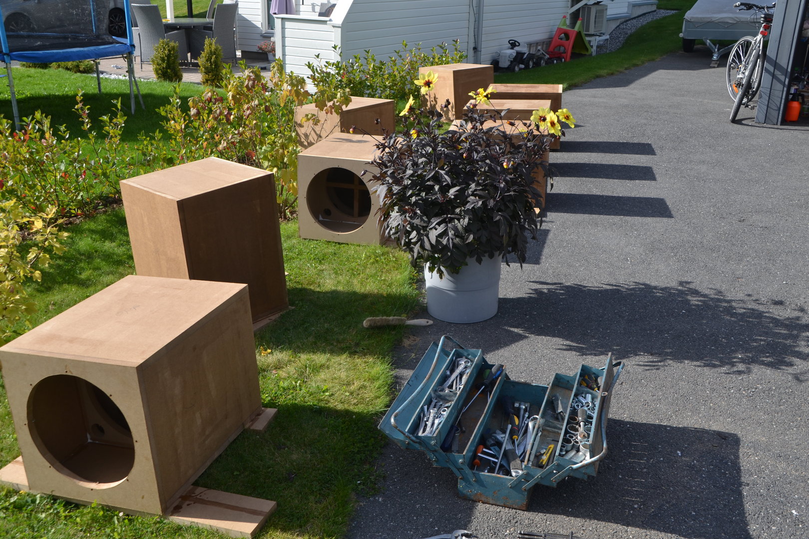

    Da har jeg klart og bli ferdig med hele oppsettet, dvs bass, mellomtone og diskant. Dette blir ganske likt Steinar (steinost) sitt, oppsett, og det er litt tilfeldig da jeg lenge vurderte JBL 18" basser, samt Hipower 21".
    Legger ved et par bilder av byggingen av subwooferne. Materialene er 25 mm MDF med Teak finer, og samme kunstskinn på forsiden av alle tre. Elementene på bassene er Dayton Ho 15"

    ... og det skal ikke forundre meg om at de konkurrerer greit med "million dollar kjøpehøyttaler" på lyd
    Ser supert ut og nok et oppsett som beriker hobbyen og nysgjerrigheten.
