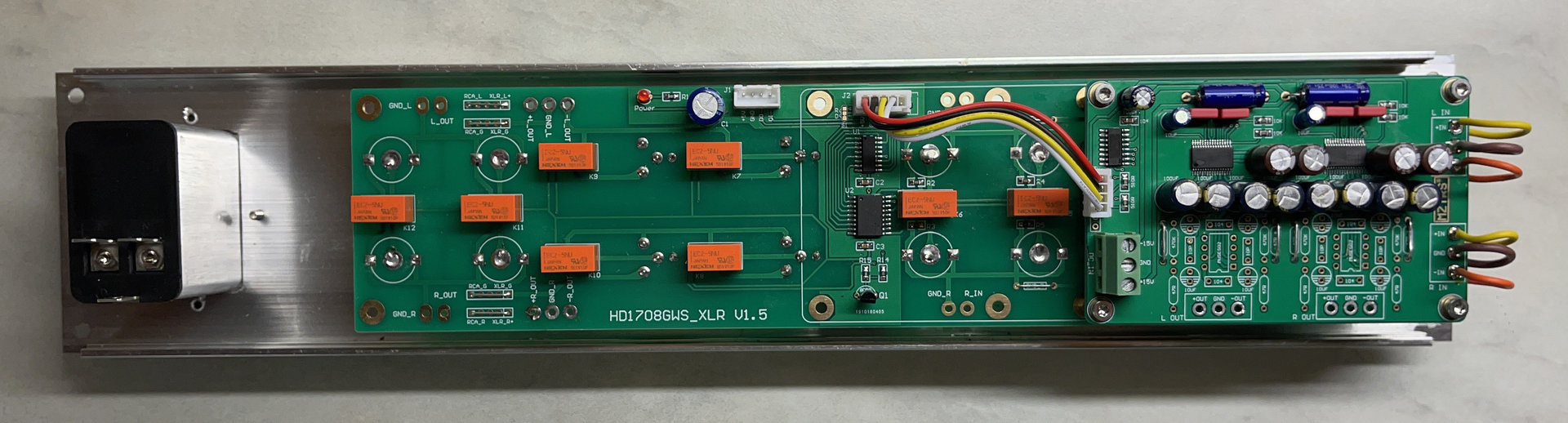

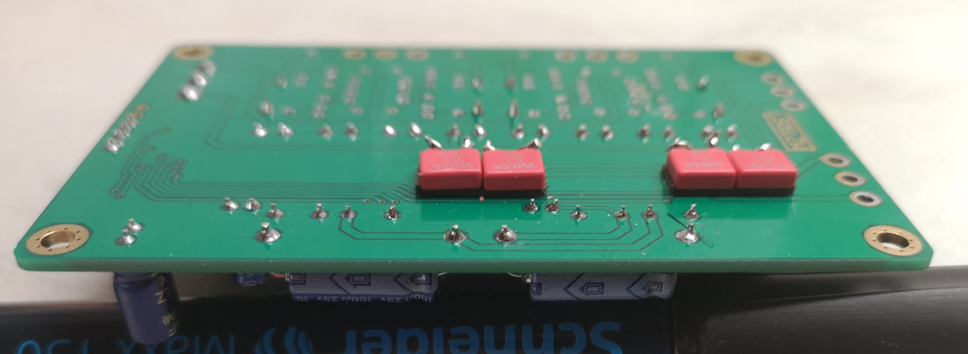

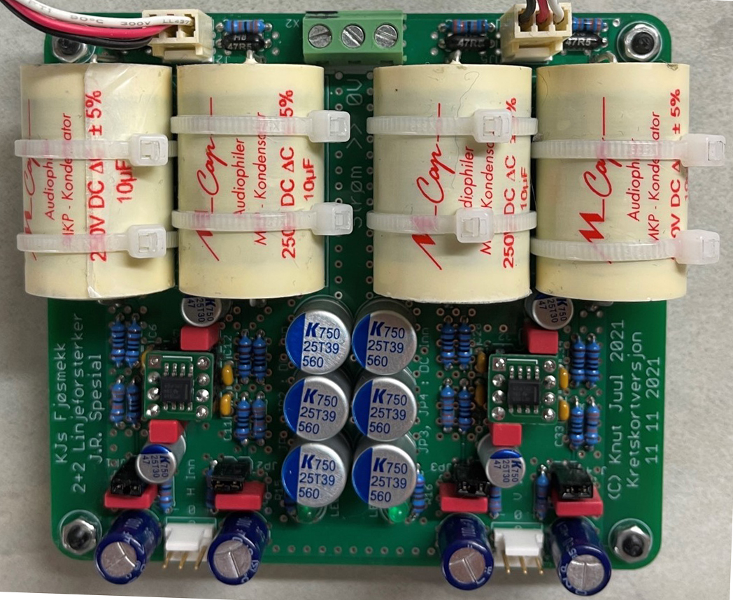

    Da kom UPS med deler fra Digikey levert på døra . Så da har jeg OPA 1656 i hus. Det ble også bestilt noen kondensatorer og annet smått. Elektrolyttene på inngangene på Muses ble byttet ut med Elna Silmic II, 47uF/25 V. Disse har en del større fysiske mål, men jeg fikk presset de inn . Disse ble bypasset med Wima polyprop. 0.1uF/100V på baksiden av kortet. Disse ble festet med en liten stripe med dobbeltsidig tape, og så loddet sammen med bena til elektrolyttene.
    Noen lurer sikkert på hvorfor jeg bytter ut disse elektrolyttene som sitter i signalveien . Jo, fordi, det er slik Nelson Pass og Waine Auburn gjør det i de fleste Pass Labs produkter. Elna Silmic II, bypasset med Wima polyprop. når de sitter i signalveien.
    ------------------Originale elektrolytter ----------------------------------- Elna Silmic II elektrolytter------------------------------------------------Wima bypass----------------------------
    Kortet ble så montert tilbake på bakpanelet.
    Neste trinn blir nå å få loddet adapterkortene til op-ampene.
    Mvh.
    Johnny

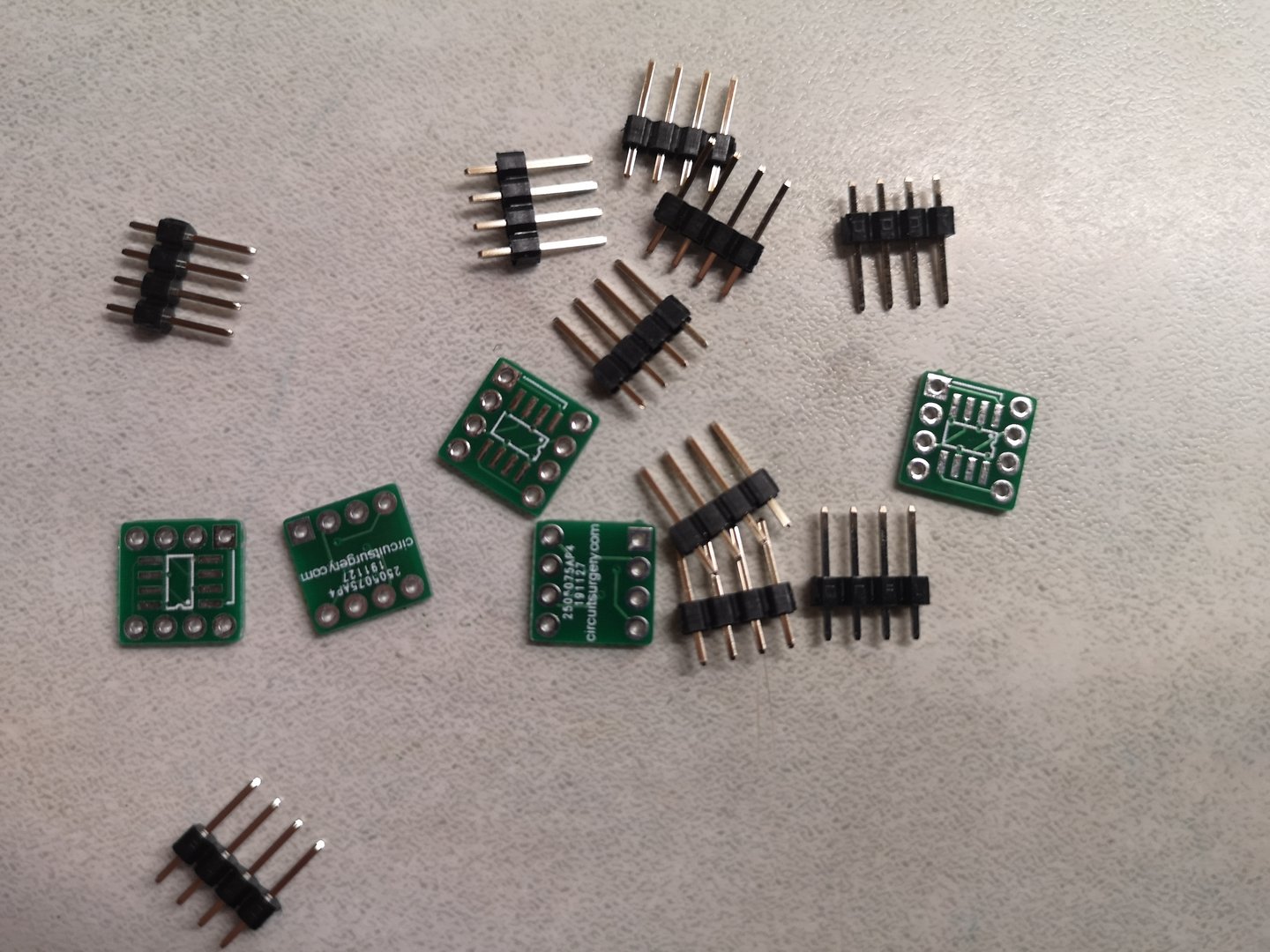

    Fikk tatt en tur til min gamle kollega i dag for å få loddet disse adapter-kortene for OPA 1656 og ADA 4625 smd IC'ene. Tok med meg adapterkortene og kretsene.

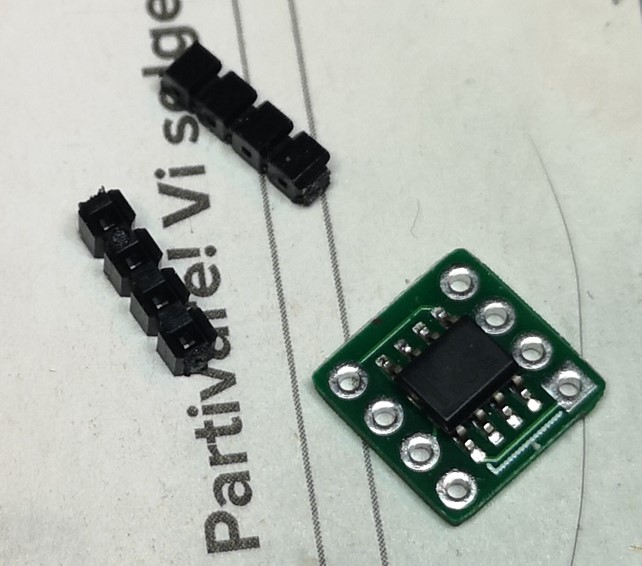

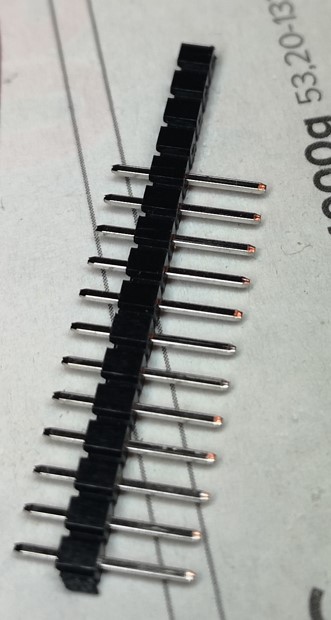

    Jeg hadde ikke med disse pinnene som skal ned i IC-holderen . Jeg oppdaget i går kveld at disse pinnene som fulgte med adapterkortene slettes ikke passer til IC- holderen. De er rett og slett for tykke, går ikke nedi med makt engang :(. Vel, da får man finne en annen løsning. Nappet ut disse pinnene som var for store fra en slik "pinnelist" , slik at jeg fikk tomme lister uten pinner:
    Skjermbilde 2021-11-29 205233.jpg Skjermbilde 2021-11-29 205150.jpg Skjermbilde 2021-11-29 205057.jpg
    Løsningen ble å bruke beina på noen Kina lysdioder. De beina passer perfekt, og er mye stivere enn et motstandsben (y)

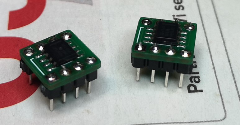

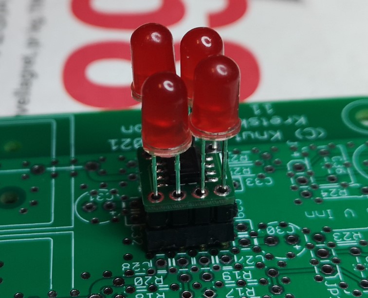

    Ferdige adapterkort for OPA 1656:
    Tok litt ekstra tid dette her, men resultatet ble bra.
    OPA 1656 med adapterkort, montert inn i pre.kort:
    Da er det bare å begynne med montering og kabling i kabinettet.
    Mvh.
    Johnny
    Vis vedlegget 768142 Vis vedlegget 768143 Vis vedlegget 768144
    Vis vedlegget 768146 Vis vedlegget 768160
    Vis vedlegget 768147

    Hei Johnny begynner å likne på noe nå . ) Spennt på åssen du synes den lyder til sist . )
    Drossel
    05.05.2012
    11.292
    3.847
    Hei :)
    Håper den lyder som ingenting ! ;) Dvs. ingen egenlyd, men transparent. Slik at lyden fra kilden slipper igjennom mest mulig ubesudlet !
    Mvh.
    Johnny
    Mvh.
    Johnny
    Bare et lite tipp her.
    Har gått bort fra Silmic. Bruker i stedet Sanyo Oscon SEPC, selvfølgelig avkoplet på samme sett.
    Skal sende med et par stykker, når jeg får gravet 49720 frem.
    Du kan evt. legge navn og adresse på PB ;)

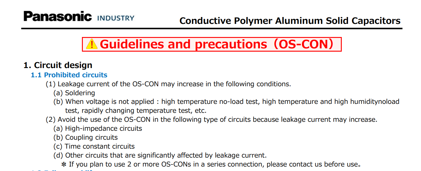

    Oscon anbefales ikke som koblingskondensator, på grunn av ustabil lekkasjestrøm (isolasjonsmotstand) :
    Jf Produktkatalogen :
    https://industrial.panasonic.com/ww/products/pt/os-con/documents
    Jeg regner med at det kan gjelde for det meste av elektrolytter med ledende polymer.
    Vis vedlegget 768174
    KJ
    Takk for "heads up" @KJ
    Den hadde jeg ikke set.
    Anyways..... de lyder fint i X-Ono riaa som overførsel mellem MC & MM stage.
    Skal vel prøve å finne noe annet.......... engang :)

    Jeg lar Elna Silmic II stå. Når de er gode nok for Pass Labs, vel så er de gode nok for meg :).
    Noen som har sammenliknet Silmic med Black Gate som overførsel??
    Nope .Black Gate er jo svindyre, hvis man får tak i de i samme spec. 47uF/25V ?

    De grønne muse bipolar anbefales. Desuden Audionote bipolar.

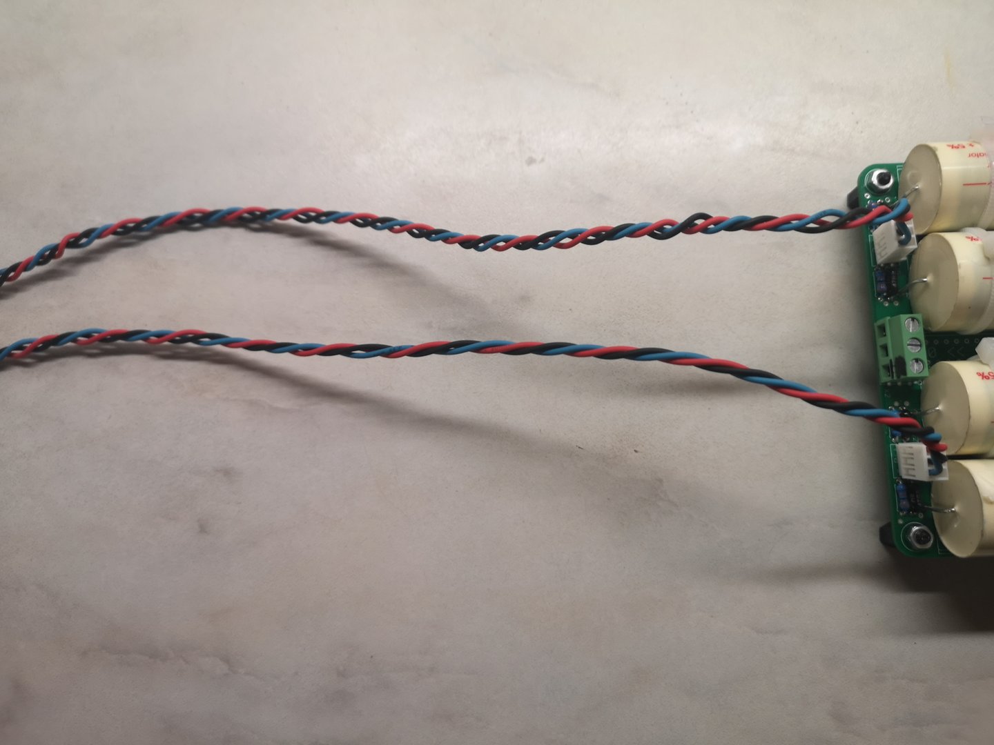

    Duger dette ? Signalkabel ut fra Op-amp kortet, til kretskortet på bakpanelet. De blir ca. 25cm lange. Har prøvd å twiste de så godt jeg kunne med drill.
    Trodde jeg hadde noe 2-leder skjermkabel liggende, men der tok jeg feil :(. Bør jeg bruke en skjermkabel, når de blir så lange som ca. 25 cm, eller duger dette ?
    HAREPUSEN
    avtrådt 010924
    04.11.2009
    3.401
    3.126
    telemark
    Hei :)
    Vis vedlegget 768355
    Jeg har bare god erfaring fra twin .Bruker det til og med i min CI riia 70dB gain ,,, og den er støysvak Og du brukier bare 6 dB .Go for it sier jeg

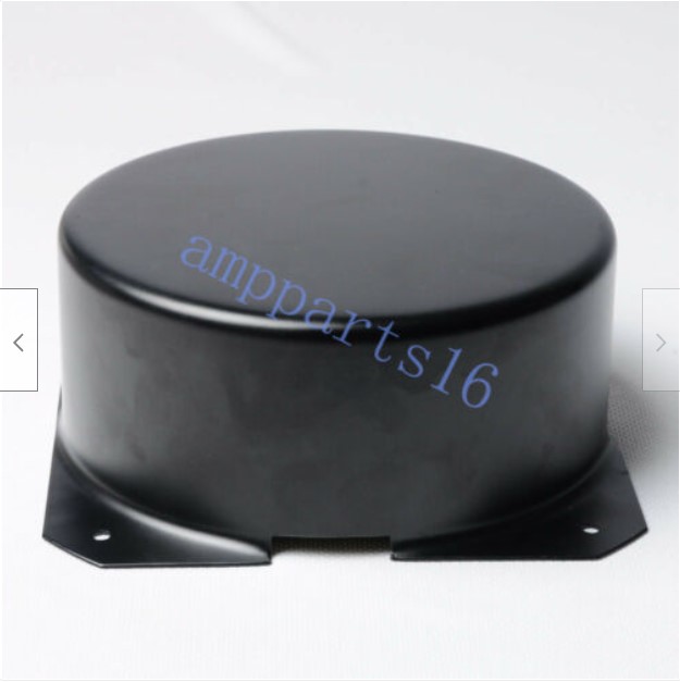

    Har bestilt et trafo-cover som jeg håper vil dekke over hele 5V strømforsyningen (den til høyre i bildet i forrige post). Men, det er fra Kina, så da drøyer det nok en stund ;). Ble bestilt 25/11, men er vel ikke her før Jul ? Blir vel heller levering neste år.........o_O
    Vis vedlegget 768582
    Mvh.
    Johnny
    Jep sikkert først i Januar.

    Jeg leste de artiklene for noen år siden. Det var kanskje du som linket til dem da også.
    Jeg nerdet med målinger på det den gangen og lagde et masse opplegg med en ultralav THD+N signalgenerator og notch filter så jeg kunne måle THD+N ned til -160dB. Jeg fant riktignok forskjeller, men konkluderte med at vanlig rimelig polypropylene er mer enn godt nok. Skal man gå all-in så er det C0G overflatemonterte som gjelder. Disse var nede på -150dB forvrengning eller deromkring.
    På side 13 i dokument 6 er det også en interessant sak som viser at bypassing av store, ulinære kondensatorer med en "liten kjapp" en har ingen effekt hvis den store har introdusert forvrengning i audioområdet. Den lille har bare ikke nok kapasitet (eller lav nok impedans i audioområdet) til å ha noen effekt. Misforståelsen kommer kanskje fra av at den lille har høyere båndbredde og dette er nyttig når man bruker kondensatorer til avkobling.
    Hei @Armand :)
    Hvor "stor", er en stor ulinær kondensator ? Jeg har bare lagt merke til at Pass Labs bruker en liten (0.1uF polyprop.) til å by-passe elektrolytt kondensatorer i størrelsesorden 100uF> 220uF når de sitter i signalveien.

    Har konstanteret noget lignende i effektforstærkere. Har altid brugt meget store elektrolytter. Efter vejledning fra nogen som jeg tidligere nærmest var i krig med, bruger jeg nu 50 mindre kondensatorer 1200 uf Panasonic M pr kanal. Det har givet væsentligt mere hul igennem end med store. Det har været meget dyre lærepenge. I en klasse A bruger jeg 50 STK 3300 uf. Pr kanal. Skulle have startet med det for 40 år siden.
    whistler
    28.11.2004
    1.863
    664
    Min lærer i pålitelighetsanalyse ville ha frosset på ryggen over sannsynligheten for feil med 50 kondensatorer! ;)
    Drossel
    05.05.2012
    11.292
    3.847
    Fejl på kondensatorer? Tror jeg aldrig jeg har oplevet.
    Mvh.
    Johnny
    Kan det hindre kjøling? Vet ikke hvor varm denne strømforsyningen blir? Flott arbeid som vanlig, Ine! Ville kanskje ha forsøkt å få låsen på stripsene som holder kondisene på plass, på undersiden av printet. ;)
    Hei @whistler :)
    Nei, den blir ikke varm i det hele tatt. Tenkte mest på å skjerming av trafoen på kortet. Når det gjelder låsen på stripsene, så er jeg enig. De burde ha vært på undersiden av kortet.

    Nei, da er det jo ikke et problem siden kondensatorene dine over tid har en feilrate på 0. ;)
    Gode kondensatorer kan holde 50 år, hvis de ikke udsættes for voldsomme strømtræk og høj varme. De små holder ikke så længe som godt indpakkede store.
