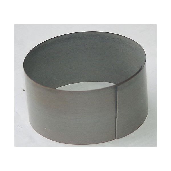

    Har forresten bestilt 2 meter med blikk:
    Magnnetic shieldings for toroidal transformers, 105mm. Pass bruker det i sine amps. Hadde noe refunderte kroner stående på PayPal kontoen ;). Mange mener at innstøpte trafoer ikke er det optimale pga. varmeutvikling, derfor går jeg for "originalen". Hmmm. det var vel ikke uventet ?

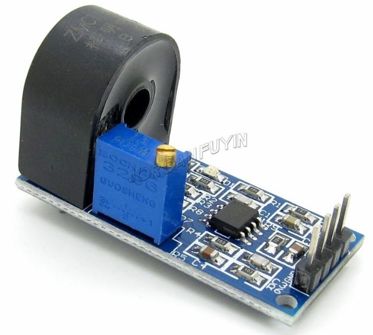

    Ellers er to stk. av disse bestilt:
    Vis vedlegget 340789
    De er for å drive måleinstrumentet i fronten. Også de fra det store Kina-land.....

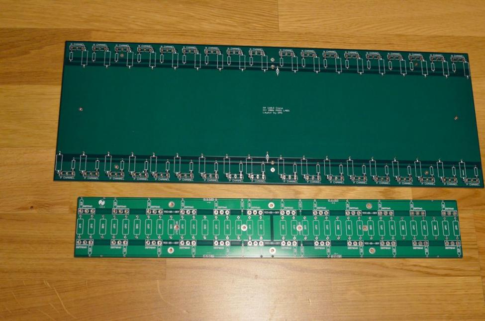

    Vi er nå et steg videre. Min samarbeidspartner har nå mottatt kortene han har tegnet for oss. Resultatet : Knallbra ! Han har tatt noen bilder så dere kan se hvordan de ble.
    Vårt kort og Kina-kort:
    I kabinett:
    Close-up:
    Det går med fire slike kort for å bygge to XA 160.5 monotrinn, samt 144 matchede fets. Jeg har akkurat sendt avgårde 144 stk. til han. Han hadde 120 stk. fra før, men manglet 24stk. Jeg har nå matched opp alle på nytt, og sendt de over. Det ble en flott match, da disse fets fra Harris er utrolig jevne. Det skal dog sies at de alle kommer fra samme batch.
    Men var ikke deres kort også et Kina-kort?
    Sorry - kunne bare ikke holde meg ;-)
    Edit: hmm, ser nå at det ikke stod noe om hvor disse ble produsert, bare at "noen" skulle produsere dem. Så da kan de jo være ett helt annet sted enn Kina - naturlig nok.
    Ser utrolig bra ut. Spennende prosjekt.
    Litt nyskjerrig dog. Forskjellen på kortene, om jeg ser riktig - ser ut til å være at det er vensentlig mye mer plass mellom komponentene på deres kort enn på "kina-kortet", men at det forøvrig er de samme komponentene på begge kortene.
    Kan du si litt, for oss som ikke er så inne i dette, hvilke forbedringer dere regner med at deres kort vil gi i forhold til "kina-kortet"?
    Jeg har ikke sett det originale Pass kortet, men hvordan er det i forhold til disse to variantene?
    Edit 2:
    Dette fant jeg ut at du jo allerede har beskrevet
    Kina- kortene hadde plass til 48 stk. pr. kanal. En ekte Pass har 72 stk. pr. monotrinn
    Men du skrev ingenting om hvorfor de nå er fordelt på så mye mer areal enn de opprinnelige Kina-kortene

    Virker som større og mer robust jordplan samt at "varmefordeling" på store kjøleribber kan distribueres bedre

    Hei :)
    Hehe, Kinakort og Kinakort, kan lett bli litt forvirring ja. De minste kortene er designet og produsert i Kina. Våre kort er designet av min samarbeidspartner og...............produsert i Kina. Produsert i Kina fordi det er vesentlig rimeligere å få produsert de der. Omtrent alle DIY-kort blir produsert i Kina pga. lav kost for få antall/serier.
    Våre kort har den samme fysiske størrelse som et originalt kort. (dette er målt ut av et medlem her på HFS). De har også riktig antall fets (72 par). Banene er trukket så likt som mulig ut i fra et originalt kort. Her har vi støttet oss til bilder med mål. Noe er ikke helt likt, slik som flatkabelen Pass bruker mellom driverkort og utgangskort. Her blir bl.a bias-målepunkter lagt tilbake på driverkortet, slik at det kan lettere måles der.
    Det sitter også to små transistorer på utgangskortet som vi ikke har klart å helt finne ut av. Jeg regner med at de har noe med denne bias-avlesningen å gjøre. Bias kan vi lett lese av ved å måle rett over Source motstandene. Det sitter også en liten elektrolyttkondensator i ene enden av kortet (en slags avkobling av et slag). Denne tror jeg ikke er helt kritisk, men vi får prøve å finne ut av den.
    Våre kort har 70uM kobberbaner, normalt er 35uM. Våre kort er 2.4mm tykke, normalt er 1.6mm. Det som ikke kommer fram av bildene, er at kortene er dobbeltsidige. Det vil si at alle baner du ser, er likt på baksiden (speilvendt så klart). Det vil med andre ord si at alle baner har 140uM tykkelse totalt.
    En annen vesentlig ting som skiller de små Kina-kortene fra våre (og originalen) er : På de små Kina-kortene sitter det en del 2k2 motstander i parallell. Disse kobler utgangen mot minus-rail. Disse sitter ikke på originale Pass, og vi har derfor også utelatt de.
    Dette er ikke et jordplan, men faktisk utgangen. Altså midtpunktet der Source-motstandene møtes. Her er det lagt ut to punkter (ett i hver ende av kortet), som da skal forbindes til høytaler-terminal med gode ledere. Varmefordelingen blir helt likt en original, da kortene har eksakt samme fysisk størrelse.
