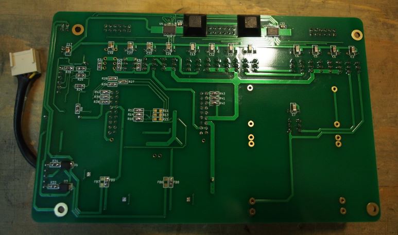

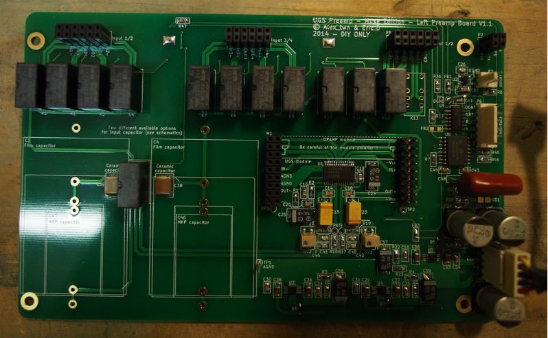

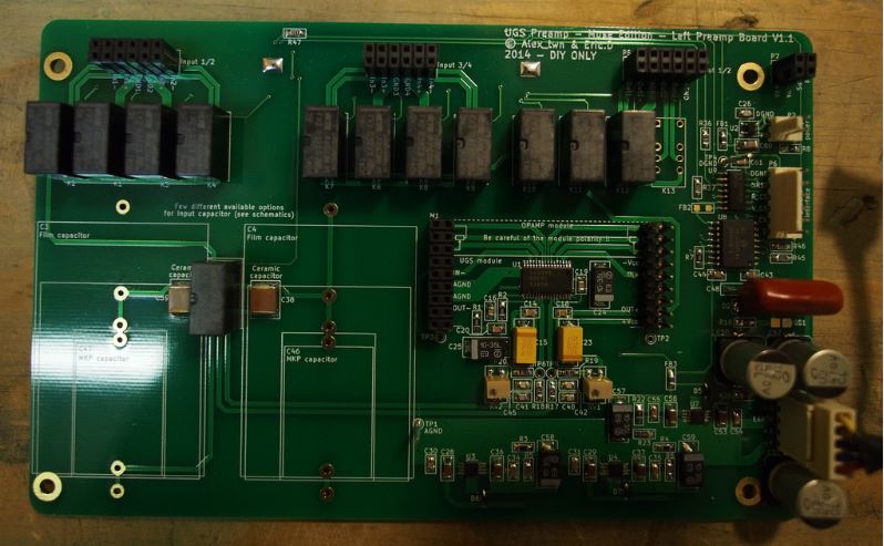

    Pre-Amp, en kanal (uten Ugs-modul)
    Vis vedlegget 336995
    Motsatt side av samme kort:
    Vis vedlegget 336996
    Enda en versjon av front:
    Vis vedlegget 336998
    Dette prosjektet for 2016 blir en ny erfaring for meg med mye SMD lodding. Spennende og lærerikt for en gammel gubbe :)

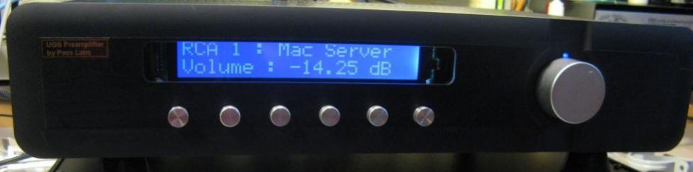

    UGS-muse preamp
    Bare å innrømme at det meste i denne tråden her er lyd-porno så det kiler i magen av å lese det, glede seg på andres vegne.
    Fet klasse A-lyd er for meg som å kjøre BMW X5 M, mot min egen standard X5.
    Samtidig som man med å holde seg til ren X5 egentlig kan erverve seg fet klasse A-lyd i heimen, spesielt om man kunne bygge forsterkere som noen av dere kan.
    Hehe,
    selv kjører jeg en "fantastisk" ?? MB 140A, 2001 modell (såkalt "veltepetter"), som jeg bruker som pendlerbil til og fra jobb. Måtte skru tre lange dager for å få veltepetter´n EU godkjent nå nylig :rolleyes:.
    Vel veltepetter´n får duge, slik at jeg kan få bygge High End DIY ;)
    Som nevnt tidligere blir det mye SMD lodding i dette prosjektet. Dette må jeg gjøre på jobben, da jeg ikke har egnet loddeutstyr hjemme. Det blir blyfri lodding , da alt annet er forbudt på jobben. Selv er jeg under "trening" på slik lodding, så de største kretsene får min arbeidskollega ta seg av. Han er helt "grym" på slikt, antagelig den "grymmeste" på hele "bruket" 8). Han er bare helt RÅ, kun 24 år gammel, men stø som et stort norsk fjell på hånda !
    Her er "gromgutten" i aksjon med å lodde ut en smd "tusenben-chip":
    Vis vedlegget 337014
    Mvh.
    Johnny

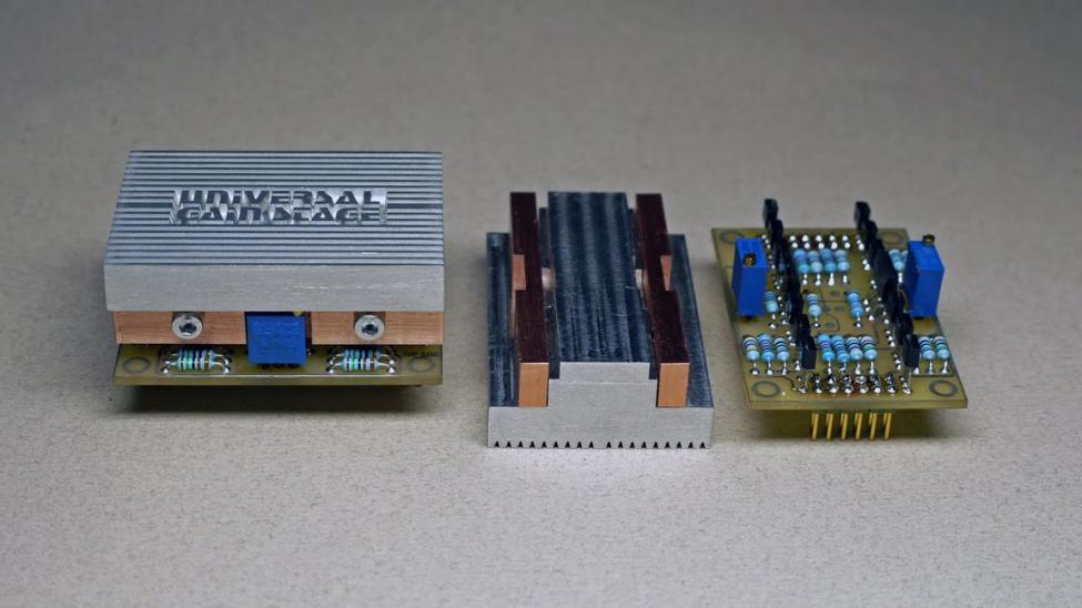

    Her har de gjort en GENIAL løsning med heathsink, slik at alle transistorene får samme temperatur: (bilde fra DIY Audio)
    Får å få til denne løsningen, bør alle transistorhusene ha omtrent samme tykkelse, noe som IKKE ville fungert med f.eks 2SK 170, da huset på disse transistorene er tykkere enn på de andre transistorene som sitter på samme rekke.

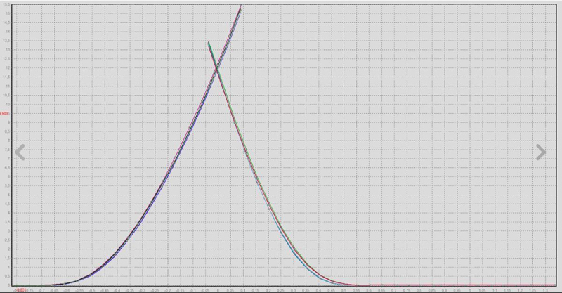

    Jeg endte opp med å handle med en svenske fra Gøteborg via e-bay. To sett matchede par av 2SJ 109V/2SK389V. Disse SKAL være genuine og han legger ved curvetracer-målinger:
    Dette var de to siste parene han hadde nå, så det ble kjøp. Prøvde å prute (tre bud, uten hell) en svenske er en...svenske ?

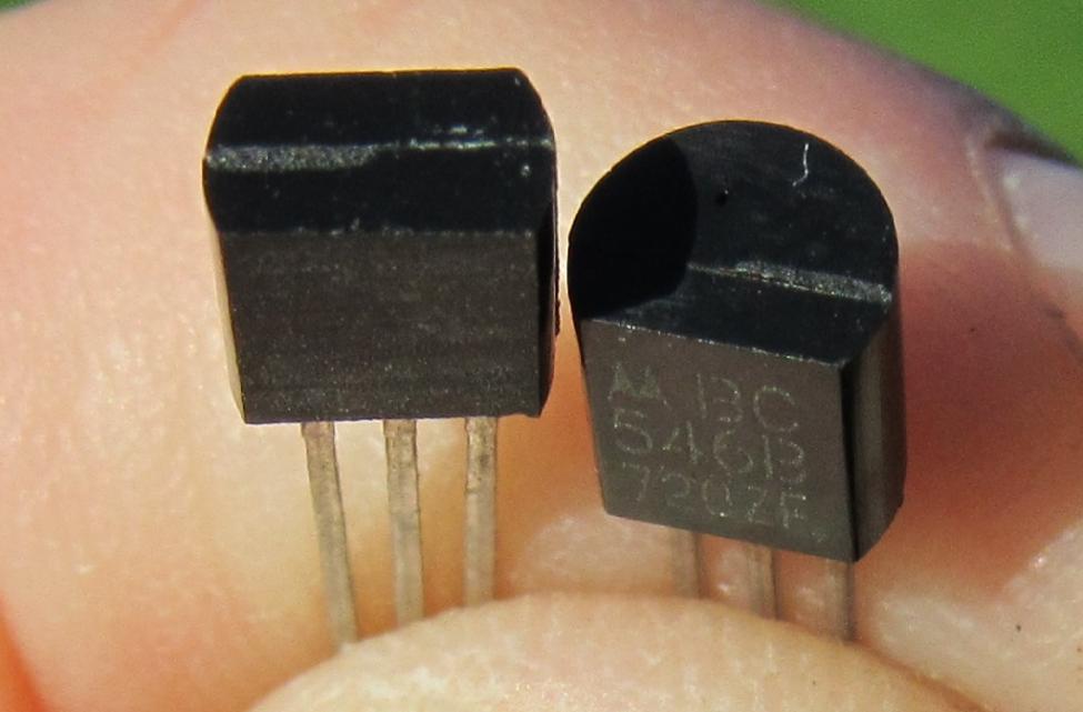

    Dessverre har de "håpløse" innpakninger til dette formålet. Det må være DIP-7 hus, se bilder:

    Alt er mulig, hvis man har tid og orker...Legger ved en sketchup-variant av en UGS-modul, designet av en franskmann, med singel varianten av fet-transistorene:
    Mvh.

    Venter, venter.....
    Hei :)
    Jeg venter og venter..... Venter på kretskort til den nye Pass forforsterkeren som er et GB fra Frankrike. I mitt tilfelle, så blir det Frankrike>Bulgaria>Norge. Jeg har en avtale med en kar i Bulgaria som har bestilt to sett i denne GB (group buy). Det ene settet selger han til meg :).
    GB er nå avsluttet, og kortene er vel nå i produksjon.......håper jeg ?
    Når man venter har man tid til å planlegge det estetiske. Mange varianter ute å går, men jeg falt pladask for denne:
    Blir nok et Modu-kabinett med en slik ut-frest front. Muligens i natur-eloksert, istedenfor sort ? Vi får se...
    Når det gjelder utgangs-kretskortene til Pass XA160.5 klonene, så drar dette ut på tid, dessverre. Min samarbeidspartner som har designet kortene, trenger litt mer tid. Kortene er egentlig ferdig designet, men det gjenstår å forklare alle detaljer for produsenten.
    Glemte å fortelle i tidligere post at det blir 70uM tykke kobber-baner, to-sidig, så sammenlagt 140uM for hver bane.
    Et lite utsnitt:
    Mvh.
    Johnny

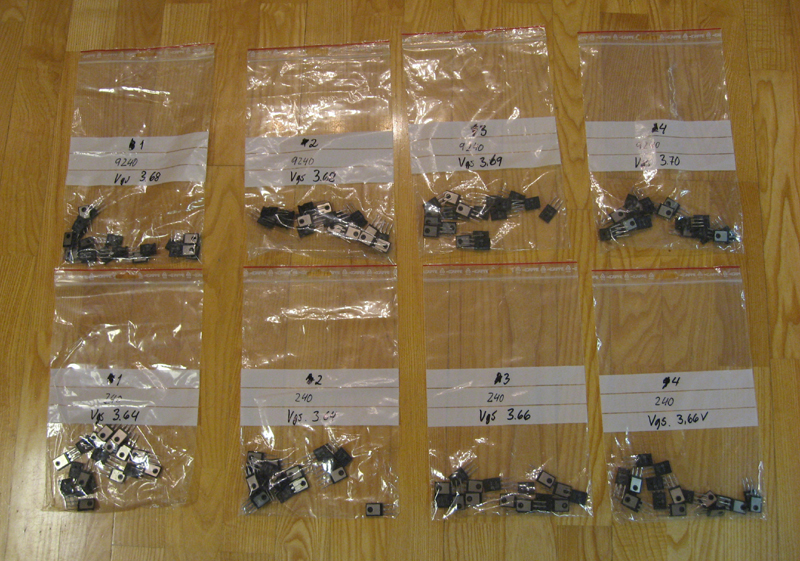

    Det ligger 18 stk i hver pose........
    God kveld :)
    Forberedelser. Det ligger 18 stk. matchede Fet-transistorer i hver pose. 8 poser x 18 fet-transistorer blir 144 stk. Så mange går det med når man skal bygge to Pass Labs XA 160.5 kloner. 2x160 W pur ren Kl. A. To varmeovner, to stk. blodslit, 2 stk. langtidsprosjekter, 2 stk. som blir moro å få ferdig........hvis jeg får det til da ?
    96 av disse 144 transene ble loddet UT av disse kortene:
    Skal man bygge en XA 160.5 kopi, så må det være riktig antall utgangs-fets. Kina- kortene hadde plass til 48 stk. pr. kanal. En ekte Pass har 72 stk. pr. monotrinn. DERFOR har vi designet nye kort ! Dette har tatt tid.........lang tid, men nå er de satt i produksjon. Gerber-filene er godkjent, og betalingen er gjort :)
    For å få loddet ut de 96 transene fra Kina-kortene, så ble det brukt en loddegryte. Dette er den letteste og mest skånsomme måten å få de ut på. Dette ble gjort på jobben av meg og min kollega. Tok ca. 1.5 timer å få de ut. Alt gikk etter planen, og de ble tatt med hjem.
    Kom hjem, middag, og så fjerne noe overflødig tinn på benene på transene.
    Rettet ut 90 graders knekk på alle 96. Benene var ikke kappet, så de er like lange som opprinnelig.
    Målt ut hver eneste en. De var fantastisk jevne, men Vgs. målingene viser en høyere verdi, enn målt med den lille testeren.
    (Jeg har laget en ny tester etter Nelson Pass anbefalinger, og måler nå ved 170mA ). Det er ikke noe galt med mine første målinger, matchingen er veldig bra. Jeg byttet ut bare 7>8 stk. av de opprinnelige 96. Men det er lettere og stabilere å måle ved 170mA.
    La så til 6 par pr. kort. Disse ble også målt en gang til. Nøyere kan det ikke gjøres !
    Sluttresultatet ble slik:
    Utgangskort 1:
    18 stk. IRFP 240: Vgs. : 3.64 V
    18 stk. IRFP 9240 : Vgs.: 3.68 V
    Utgangskort 2:
    18 stk. IRFP 240: Vgs.: 3.64 V
    Utgangskort 3:
    18 stk. IRFP 240: Vgs.: 3.66 V
    18 stk. IRFP 9240 : Vgs.: 3.69 V
    Utgangskort 4 :
    18 stk. IRFP 9240. Vgs.: 3.70 V
    Synes dette ble knallbra, og er meget fornøyd. Nå gleder jeg meg til kortene kommer. Ca. 4 dagers produksjonstid, og de blir sendt med DHL.
