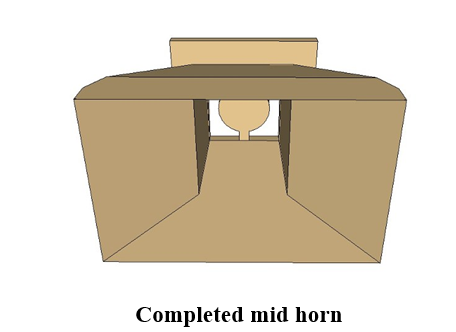

    Tror faktisk ikke det mellomtonehornet skulle vært noe problem å fått laget om man hadde hatt målene.
    Kjøpte tegningene til Bill Fitzmaurice Omni15 Tallboy for en del år siden. Og selv om mellomtonehornet er helt forskjellige, så er de bygd opp temmelig likt. De planene er enkle og tar det step by step, så det går veldig klart frem hvordan man bygger det.

    Hva er dimensjoner, cutoff og driver på det hornet?
    Det er vel ca 30cm bredt, 20cm høyt og 20cm dypt. Det bruker Eminence Alpha 6CBMRA driver. Er ikke helt sikker på fc, men Bill bruker det fra ca 400Hz - 3500Hz i sine Omni 12 og 15.

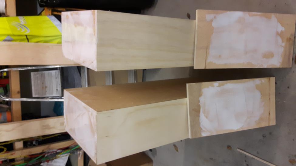

    Var nok litt cocky der, ser at jeg må ha bitte lite grann wood-filler enkelte plasser der endeveden er synlig...

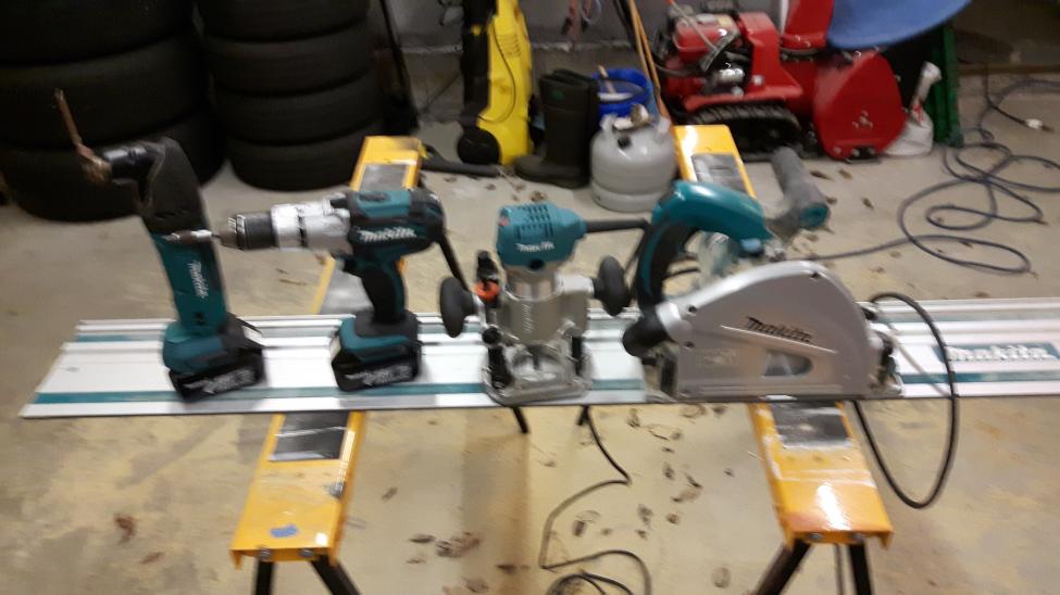

    Da var kutting og fresing ferdig.
    Nå er det bare å kline på litt formtre på endene og pusse det, så er det beising og voksing.
    Regner ikke med jeg har delene ifra Hifi Collective og DIY Soundgroup før om et par uker...

    formtre og beis er vel ingen god kombo?
    roadrune
    06.12.2014
    2.380
    1.187
    Stord
    Ikke så galt faktisk, men klart synlig.
    cbarth1
    24.08.2012
    2.283
    2.611
    Arendal
    Det er bare i endene på kryssfineren. Det ligger jo lag på lag, men når jeg kutter de på tvers så er det enkelte bitte små hulrom mellom lagene enkelte plasser. Siden lagene ligger annenhvert på langs og tvers så er det jo naturlige fargeforskjeller når man ser direkte på endeveden. Har ikke de største betenkeligheter for dette ikke skal bli bra....
    Enig her. Formtre er for tett. Trekker ikke inn beisen, så det ender med lyse flekker. Det går kanskje an å legge på litt ekstra lag beis med liten pensel for å få det mørkere akkurat der.

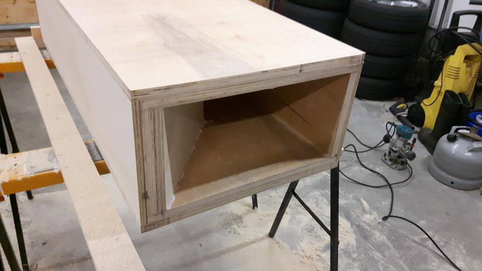

    Da var formen på bedringens vei, og jeg har fått gjort et lite granne. Men jeg har pinadø null styrke igjen, så det var med nød og neppe at jeg klarte å balere de ned i bua alene. Hadde elementene og delefilteret vært montert så hadde jeg aldri klart det alene he he... De må vel veie rundt 50kg nå uten elementer/filter...
    Uansett så har jeg fått på litt spritbeis og bistrotlakk. De blir pene langt ifra, men langt ifra pene he he... Men dæven de får et voldsomt macho utseende, de er jo grisesvære!
    (Og det kommer fra han som har hatt Klipsch Cornwall og Troels Gravesen DTQWT):eek:
