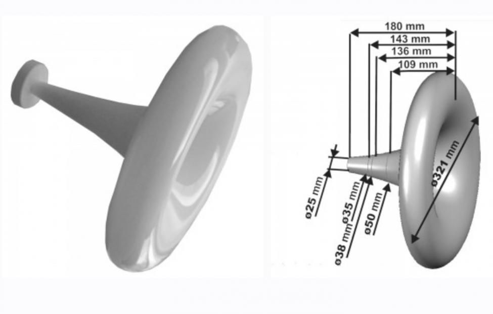

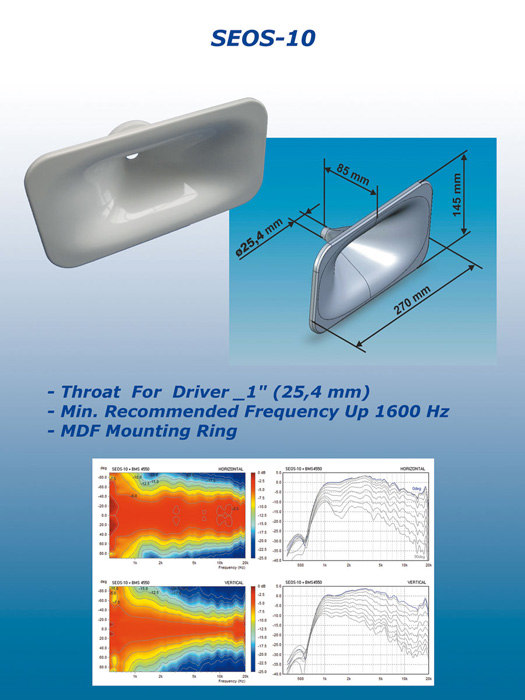

    Mellomtonen blir enten Vifa C17 eller Vifa C20, har ikke bestemt meg helt enda. Diskanten blir som i H6 klonene mine Seas 27TDFC i Seos waveguide. Bassen er en litt spesiell sak, det er egentlig et ettermarkeds erstatningselement til Klipsch KG 3.2. Det har etter mine teorier fornuftige parametere for H2 kabinettet. At det i tillegg har meget stor magnet med hoy BL og hoy QMS burde borge for en saerdeles snerten og punchy bass.

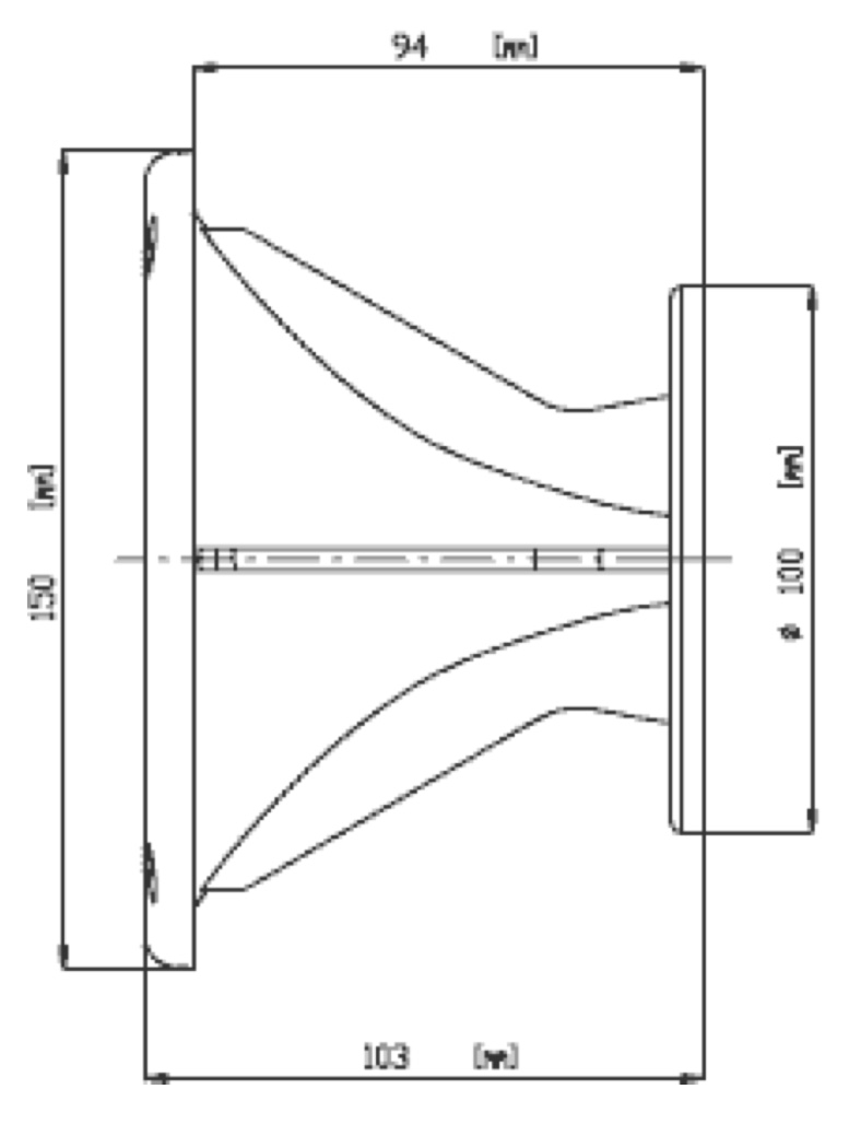

    1. Du vet det finnes tegninger på basshornet til H2?
    2. Jeg ville vurdert Seas ca21 som element. I følge denne siden er det et passende erstatningselement. the Impulse Loudspeaker webpage
    3. Det sies at Audio Note sine elementer kan passe. De er bygget av Seas.
    4. Hvorfor ikke bruke en 4" fra seas i det originale hornet til H2. Ikke noe problem å få det målt opp. Synes vel en 6.5 fra Vifa ikke har så mye å gjøre her.

    Tegninger av basshornet fikk jeg av deg for en tid tilbake.

    Det er som sagt flere grunner til det. Jeg er en tilhenger av slake filtere, dvs at elementene må være "time aligned" for ikke å få faseforvrengning.
    Det andre er at jeg ønsker å dele såpass lavt at jeg unngår en del av "ulumskhetene" rundt 200-300hz som er forårsaket av basshornet.
    Det tredje er at om noen hadde hørt Vifa C17/Seas/Seos komboen så tror jeg ikke de hadde protestert for å si det sånn.

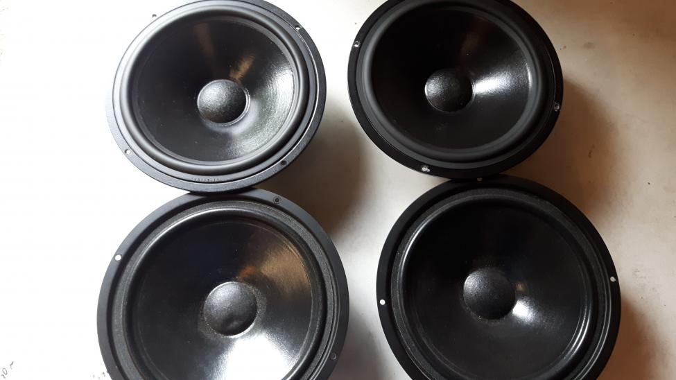

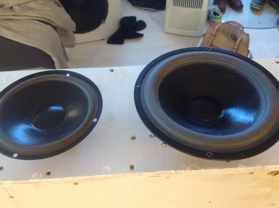

    Har ikke fått gjort noe idag, men var på loftet og fant frem bassene.

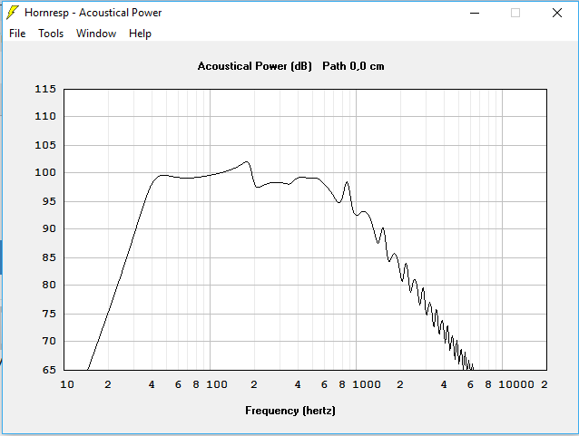

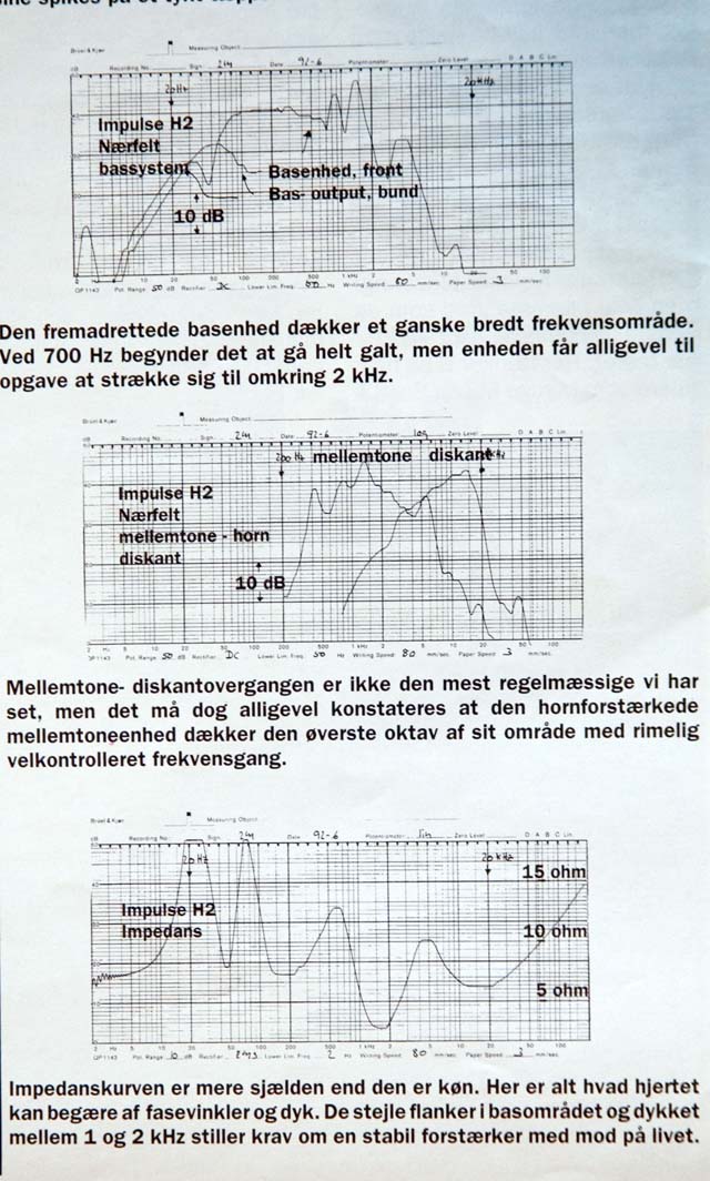

    Kom over en gammel H2 tråd her og fant et bilde Valentino la ut ifra en gammel test av Impulse H2.
    Jeg er mildt sagt overrasket over den høye tuningen. Ser ut til å ligge rundt 45 - 47Hz?
    Dyret
    31.05.2012
    2.154
    1.987
    Byen med kråke
    Håper den lyder bedre enn den ser ut. Impedanskurven var interessant.

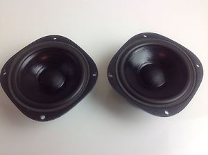

    Var litt bekymret over TS-parameterne på bassene. Er jo mildt sagt meget skeptisk til de Skandinaviske produsenter sin oppgitte spesifikasjoner til elementer. De er ofte ønsketenkninger, og Seas og Scanspeak er blant de verste!
    Amerikanske produsenter er ofte mye mer riktig. De testene jeg har sett av Dayton og Eminence har vært tett opp mot oppgitte TS.parametere.
    De er kanskje redd for å bli saksøkt om de selger noe som ikke holder hva de lover? De gutta der borte har latt det gå sport i å saksøker hverandre :cool:
    Sendte en mail, og fikk lab-test resultatet i svar. Føler meg en god del tryggere nå på at dette skal fungere greit i H2 basskammeret.

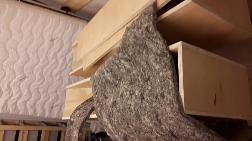

    Har nesten ikke gjordt noe idag, holder på med stelle i stand til kalas her. 17stk med stort og smått.
    Tenkte jeg skulle fått dempa mellomtone kammerne før jeg fortsetter på middagen.
    Denne 100% Hedgewick sheep wool felt som jeg har liggende er noe skikkelig herk å kutte til!

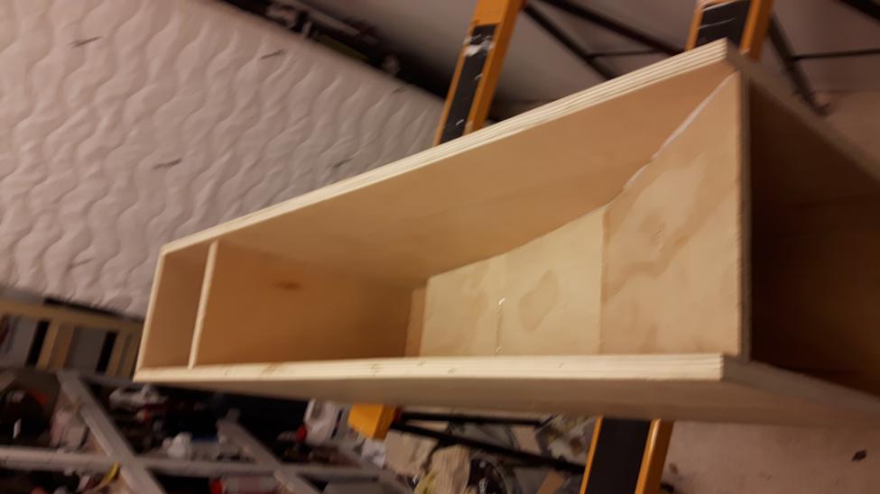

    Da var mellomtonekammerne dempet og høyttalerne tettet igjen.
    Skal innom byggeriet i morgen og handle mdf. Komponentene ifra Hifi Collective og waveguidene ifra DIY Soundgroup er ikke her på en stund enda, så jeg trenger ikke stresse...

    He he, det har du rett i Håvard. Hornet skal for all del ikke dempes, men mellomtonekammeret må jeg dempe.
    Et så lite kammer uten demping ville ikke blitt bra...

    Det funker ikke så aller værst i den høyttaleren du er inspirert av, for å si det diplomatisk...
    Ja, men der er mellomtonen også horn. Det er en helt annen "ballpark" for å si det slik.
    Hadde ikke jeg brukt noe demping så hadde jeg fått både akustiske og impedansemessige utfordringer...
