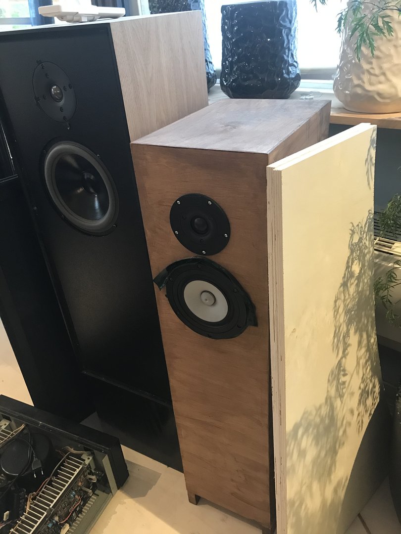

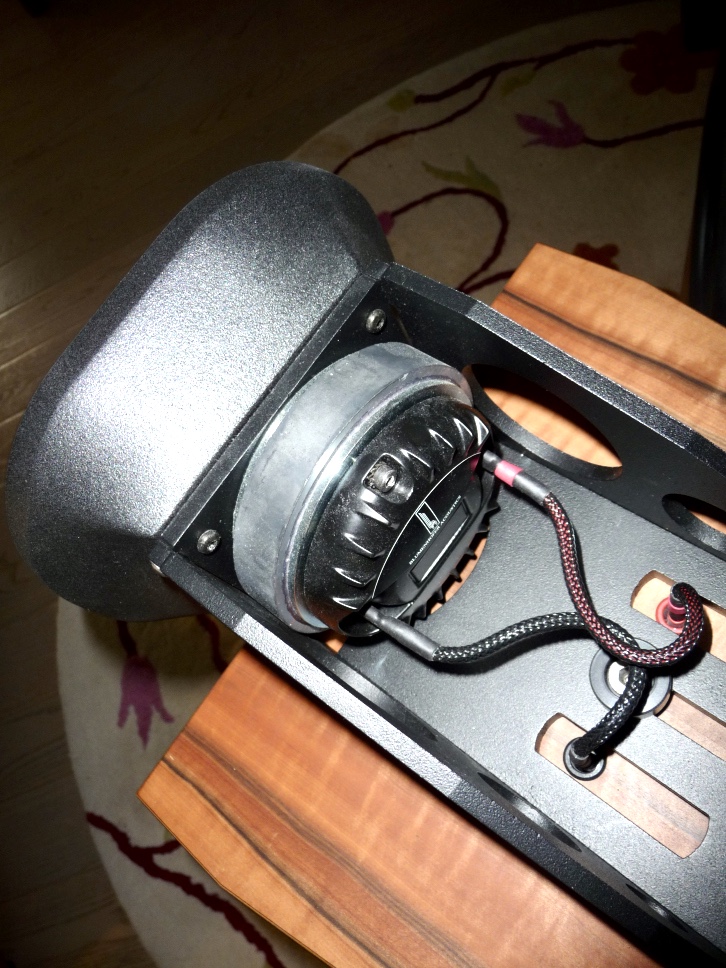

    Vifa M21 + Seas 27TDFC i Waveguide i mine «H5» testkasser. Bassene var nylig omkantet når jeg kjøpte de og de vil nok endre seg litt med innspilling. I image.jpg

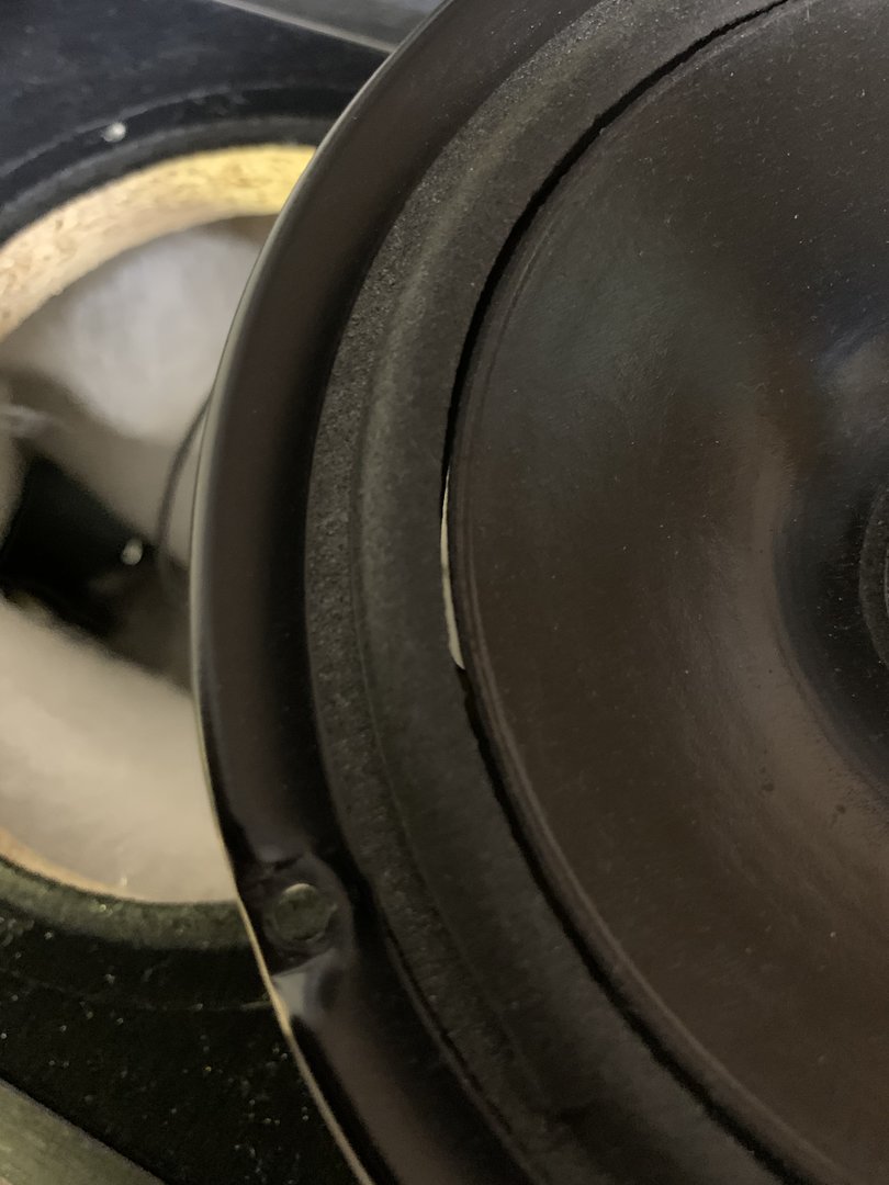

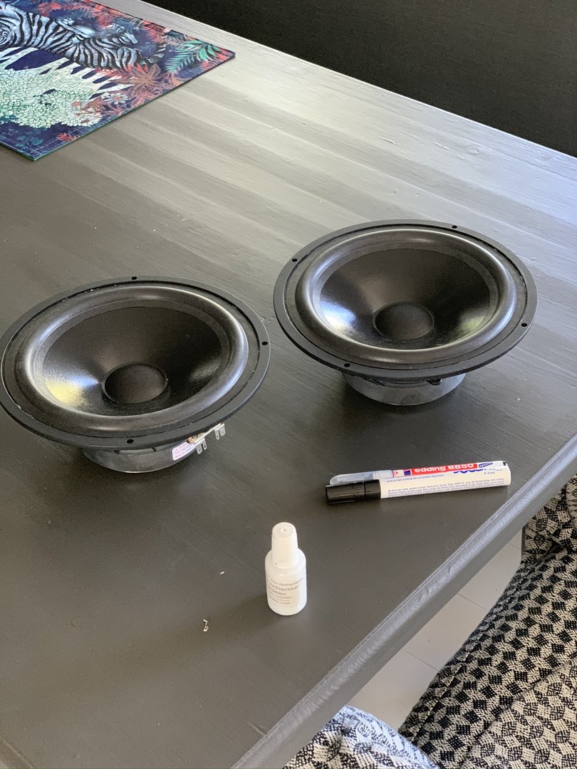

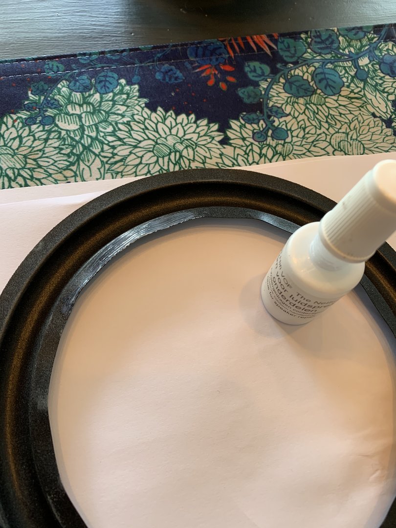

    Det medfølgende limet sitter som juling. Begge membranene er nå limt til oppheng. Ikke ferdig med å lime oppheng til flens. Har limt kun to små punkter «klokken 12 og 6», lurer på om jeg skal spille noen test toner på dem når punktene har tørket for å sjekke sentreringen? Eller trengs ikke det?

    Fikk med CD med 30 Hz tone for å sentrere med når jeg kjøpte skumkanter. Brukte det Før limet satte seg. Fungerer veldig fint.

    Jeg sentrerte mens limet tørket. Trykte membran helt in og ut, at den ikke skraper i kanten.
    tok sjansen på den metoden
    ser / virker bra
    venter på at overskytende lim skal tørke
    deretter noen mikroskopiske skrapemerker oppi fleisen som skal males over med tynn sort «oljetusj»

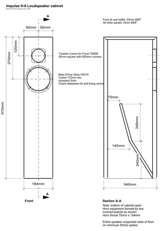

    Bass + diskant uten mellomtonehorn blir tilsvarende Impulse H5
    Bassen ser ut til å være høyere opp i kabinettet på disse enn tegningen din viser.
    Hornlyd
    Musikkglad
    01.04.2005
    21.000
    13.481
    Fikk tegningene av cbarth1, vi kan dobbeltsjekke med ham

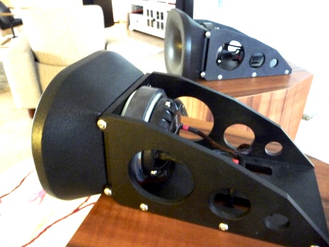

    Vifa M21 + Seas 27TDFC i Waveguide i mine «H5» testkasser. Bassene var nylig omkantet når jeg kjøpte de og de vil nok endre seg litt med innspilling. I Vis vedlegget 637746
    Er det Monacor WG300 waveguide? I såfall vil jeg bare nevne at den ikke er dyp nok til å få driverne akustisk sentrerte. Vil du bruke symmetrisk 2. ordens akustisk filter så må du få waveguiden lengre bak i forhold til bassen.
    Troels Gravesen løste det slik:

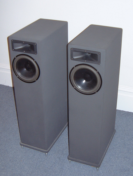

    Ja, hadde et veldig hyggelig besøk av cbarth1, her for en stund siden
    Han kom hele veien med fly til Tromsø, og med leiebil videre utover Kvaløya,
    og så videre forbi den svingen der som plogen bruke å kjøre forbi. Så forbi det hust med den grønne postkassa,
    og så videre forbi der ingen kunne tro nokon kunne bu, lengere inn der der bor jeg, etter litt feilkjøring fant han endelig fram.
    Vi testet alle høyttalerne på bildet jeg legger ut etter jeg har skrevet dette,
    Siste høyttaler vi testet var H2 Klonene,
    Jeg satte på sangen Lazarus med David Bowie, da første bass tromme slo ut
    virket det som cbarth1 skvatt til i sofaen, jeg hørte bare OH SHIT
    Som cbarth1 sier koblet til rommet, spiller den i en annen liga.
    Vi syntes begge at H2 var den beste.
    Veldig hyggelig og kunnskapsrik person denne cbarth1,
    Så tusen takk for at du tok deg turen ut hit.

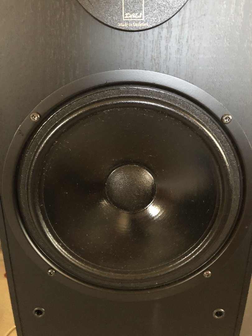

    Jeg samler element som jeg vil prøve i ‘’H5’’ kassene mine. Hentet et par Dali på posten i dag. De har Vifa C20WH basser, og jeg er spent på hvordan de vil fungere. Gravesen var veldig positive til de her: http://www.troelsgravesen.dk/HES.htm

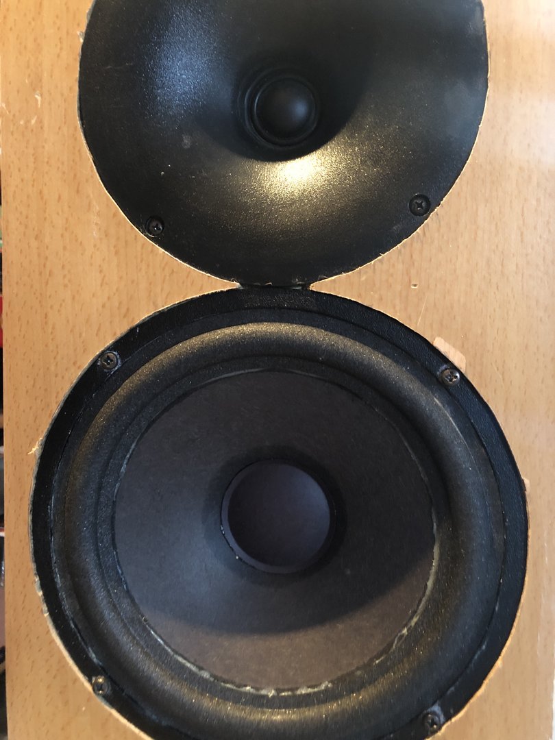

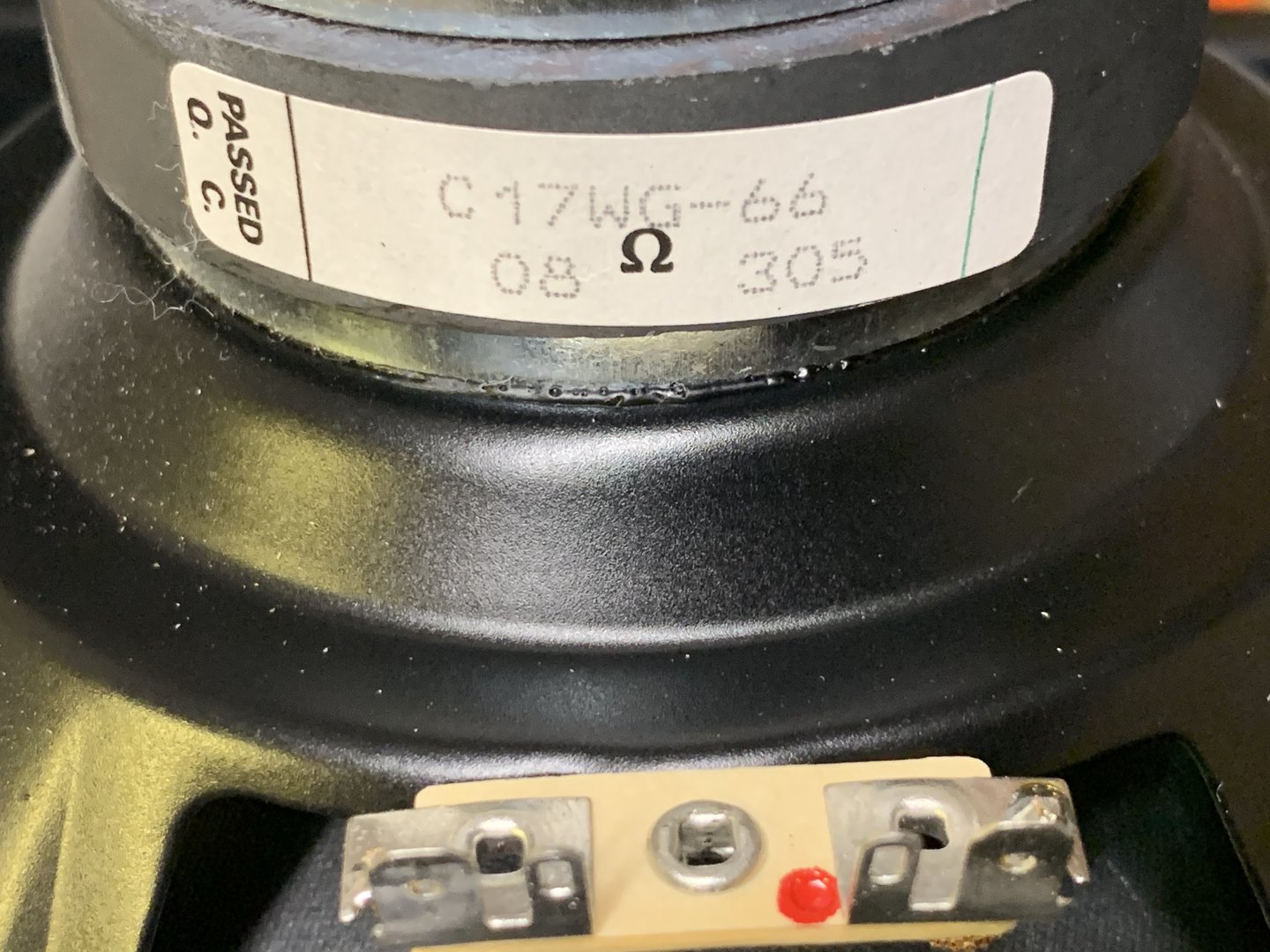

    Har fått fatt i nokre VIFA elementer, bl. annet C17WG (kommer fra Dali104 sett), er det egnet til Impuls H6 høytaler sett? Men må nok skifte oppheng for membran på dei alle sammen, to er revnet rundt (se bilde). Hvor er beste stedet å handle nye oppheng til bassene?
    Har nå lest denne tråden for H2 og H6 tråden, har med det fått litt lyst på å prøve å bygge H6 til å begynne med. Hvor kan ein få fatt i tegninger til kabinett, hvem har noe sånt. Kan ikkje finne noe fullverdig på nett...
    2020-06-02_IMG_4602.jpeg Revne i oppheng av membran på 2 av de 4 elementene ein har.
    2020-06-02_IMG_4603.jpeg Type betegnelse på bassene.

    Ja, fra side 100 og utover ligger en del info
