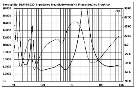

Høyttalere har en varierende motstand eller impedanse gjennom frekvensspekteret. Allikevel klassifiseres de i 4 ohm 6 ohm 8ohm (disse er de vanligste).
For å si det enkelt kan du tenke gjennomsnittlig 8 ohms motstand som ikke tipper under 4 ohm noe sted i frekvensspekteret. Det bør være en grei høyttaler å drive for en forsterker. Når motstanden blir lavere trekkes mer strøm som krever mer av forsterkeren.
Et eksempel på hvordan det kan se ut og hvor mye motstanden egentlig varierer i en høyttaler, fra over 20 til under 4 ohm i dette tilfellet som kalles 8ohm nominell:
