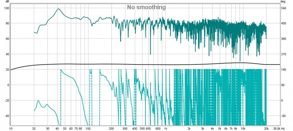

    Da tok jeg bare en rask test og her skjedde det noe front venstre large lukket øverst port + jeg tok og skiftet plass på 12 tommeren min :) legger bare ut waterfall nå av begge først venstre. EDIT i morgen skal dama hjelpe meg med og flytte sofaen nærmere bak vegg for og få opp 100 hz nivået enda mere :) ps alle målingene er kun ren måling , eq og rom korrigering er av i reciveren :)

    Her er av høyre front høyttaler full range lukket port

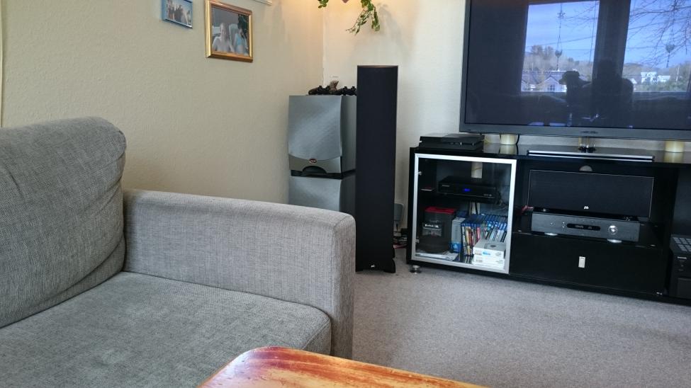

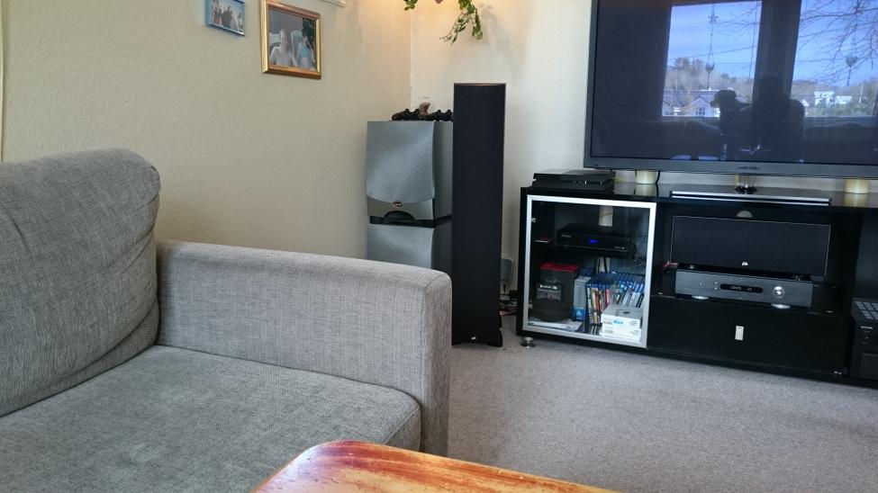

    Kunne du tatt et bilde av hvor du setter mikrofonen ved disse målingene?
    Imagine
    25.02.2014
    3.656
    860
    osøyro
    Ta det forsiktig der hjemme, Thomas.
    Ja det kan jeg :) jeg er forsiktig focalius når det kommer til dette :)
    dette er i øre nivå , skal kjøpe støre stativ senere nå :) Dette er i sweetspot.
    Mvh Imagine

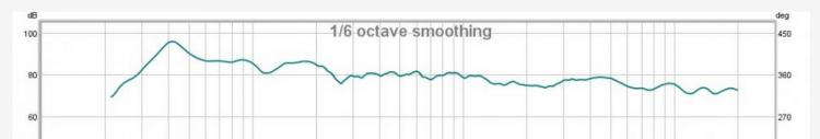

    Her 1/6 smoothing :) Husk dette er uten noe form for eq eller rom korrigering :)

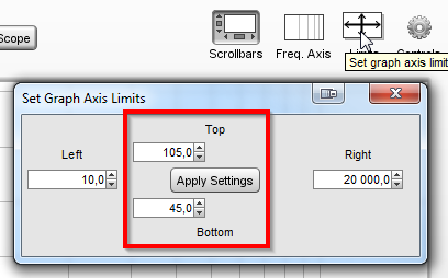

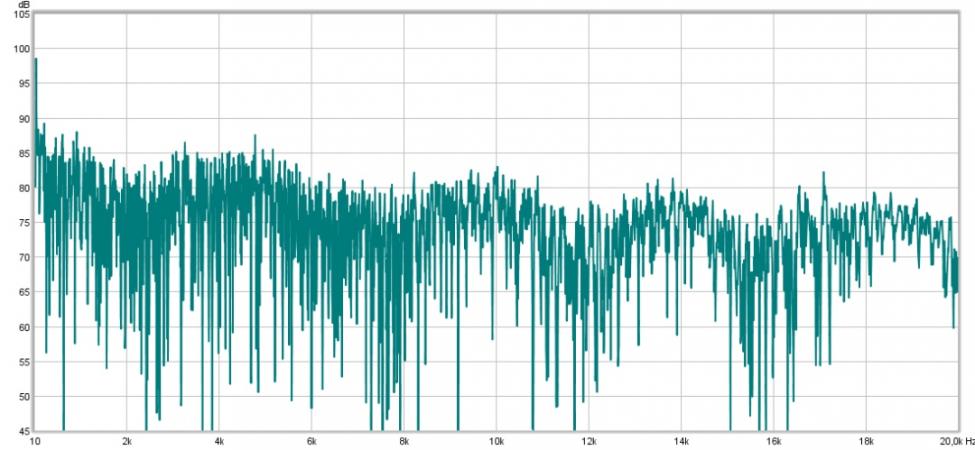

    men husk på aksene, i dette tilfellet y-aksen, den som går oppover.
    det er veldig vanskelig å lese av verdier her, siden aksen, altså y-aksen favner så bredt.
    en standard som ofte brukes er:
    45 til 105 på y-aksen. det er fordi støygulvet ofte ligger ved 45db og 105 gjerne dekker eventuelle og litt ekstreme peaker ved måling på 85db.
    støygulvet er det nivået på støy det er hjemme hos deg, kjøleskap som durer, pc-vifter som går osv.
    du setter limitene slik:
    left og right er frekvens, mens det inne i den røde ruten er "lydvolum".

    Imagine
    25.02.2014
    3.656
    860
    osøyro
    Vis vedlegget 319665
    Vis vedlegget 319666
    Yepp got it takk igjen :)
    Mvh Imagine
