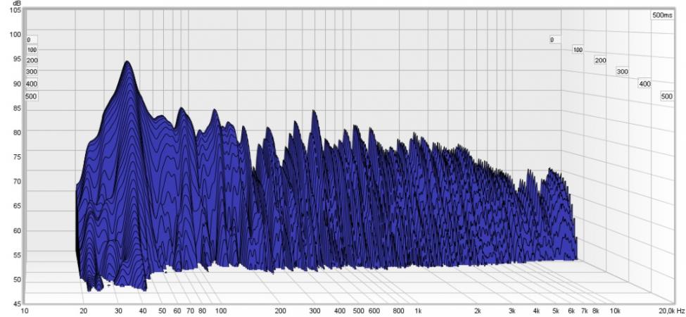

    Gjorde vist feil når jeg målte i dag , høyttalerene skal stå på full range inne på rew , pcen og inne på selve reciveren , så når jeg målte i dag ble høyttalerene mine målt som small og derfor denne korte utrullingen på 40 hz. For jeg merker det når jeg spiller musikk fra primare gjennom sonos , så går bassen dypere enn 40 hz vil jeg tro og den ruller ikke av så fort , så jeg skal få gjort rett ved neste måling av kun frontene , vil holde meg til di først så gradevis ta front og center så videre og videre til vi kommer på alle 5 høyttalerene og 3 subwoofrene jeg har stående. Men jeg har fått en innledning hvordan dette funker nå da takket veldig god kyndig hjelp her inne på hfs. Ny måling vil komme etterhvert , jeg har nå umik-1 her nå og kan leke meg fritt fram :)
    Mvh Imagine
    Mvh Imagine
    høres ut som en god plan. blir bra med ordentlig stativ også.
    jeg ville prøvd:
    1. måle hver sub for seg, 10-500 hz
    2. måle de to subbene i hjørnet sammen, 10-500 hz
    3. måle subber og høyttalere sammen, 10-500hz.
    4. måle begge høyttalerne sammen, 10-500hz
    5. måle høyre og venstre høyttaler hver for seg, 10-20000 hz
    6. måle begge høyttalerne sammen, 10-20000hz
    du kan lagre filen med alle målingene og legge fila her, så vi kan laste den ned og se målingene dine på våre maskiner. da kan vi studere ting mye enklere og presentere hvor vi ser problemer med skjermbilder og sånt.
    hvis jeg skulle prøvd å optimalisere for tokanals, så hadde jeg prøvd å få begge høyttalerne til å måle likt, og subjektivt lyttet til når stereoperspektivet var best.
    hvis du er heldig da, så er bassresponsen fra høyttalerne god så dypt som mulig.
    så hadde jeg målt subbene til jeg fikk den fineste responsen og vannfallet til hver enkelt av dem fra sweetspot. det kan bety å flytte litt rundt på dem. marker plassene du har dem nå med tape f.eks.
    så hadde jeg prøvd å kombinere subbene sånn at totalresponsen blir finest mulig så høyt opp som mulig med først 1, så 2 sammen og deretter alle 3 sammen. dette gjør du ved plassering og å stille fase eller delay i prosessor.
    når du har gjort det, så skal du i praksis ha optimalisert stereoperspektivet med høyttalerne og bassen med subbene.
    så hadde jeg nivåjustert subber og høyttalere med pinknoise sånn at alt spiller like høyt.
    siste trinn da er å få dem til å integreres med hverandre, og da ville jeg begynt med en deling i rundt 70-80hz-området for å lette arbeidet til høyttalerne, og målt ved f.eks. 80, 75, 70, 65, 60, 55, 40 hz og sett hva som ser best ut.
    i prinsippet vil jeg si at 50-60 hz er en bra plass. da letter du arbeidet til høyttalerne i dypbassen og subbene i deler av midbassen. og jo lavere ned du deler, jo vanskeligere blir det å si hvor subbene står.
    kanskje de to små subbene bør deles ved 40 hz, hvis det er mulig, mens 12 lenger opp, siden det bare er 10" og de gir mer høyfrekvent forvrengning enn 12" når de presses, og da kan bli lettere å høre hvor står. men det er sånt vi kan ta etterhvert, he he.
    når du føler du har funnet det som ser best ut, så hadde jeg satt meg ned å lyttet. dette vil ikke hjelpe på flutterekkoet som b.la. påvirker gruppeforsinkelsesgrafen din høyt opp, for å få forbedret det så må du i det minste dempe førsterefleksjon, og den høyttaleren på venstre side spesielt, siden den står så nærme sideveggen. sett en madrass der for å teste når du måler.
    men nå skrev jeg jammen meg en bok igjen.

    Tusen takk hutsefruts for all den gode informasjonen , da skal jeg følge dette til punkt og prikke. Jeg skal nok få til dette med deres hjelp , skal bli artig når jeg blir bedre kjent med programmet og får tatt skikkelig riktig test av rew. Er bare og følle med her inne så legger jeg ut tester etterhvert :) Takk igjen for all den god hjelpen dette blir nyttig og få med seg + få legge inn best mulig lyd i stuen her etter rew programmet , jeg ser jo selv at man kan få dette til og bli riktig så bra med informasjon fra dette programmet. Gleder meg til og høre utviklingen av lyden etterhvert som jeg holder på med dette :)

    Her er måling kun venstre front høyttaler large , ps dette er nå kun 35 cm fra bak vegg , dama fikk se at 60 cm fra bak vegg ble for mye , men jeg kunne gå opp til 50 cm det var toppen , men det skjønner jeg di tar plass og dette er en stue + det er baby på vei :)
    Mvh Imagine

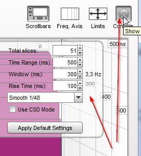

    Impulse grafen må di dette slik at den viser de første 25millisrkundene. Dette gjør i i limits når du har impulse grafen oppe.
    25millisrkund er 0.0025 sek

    Hei gutter da kommer det ny måling full range front venstre 40 cm fra bak vegg , dette blir siste målingen på en stund til jeg har fått tak i meg skikkelig mikrofon stativ + jeg må til legen etterpå jeg skulle løfte ene front høyttaleren min , så løftet jeg feil med høyre armen og gikk rett i gulvet og borte var jeg en stund faen altså. Men men ble litt for ivrig sikkert he he :) gikk bra med høyttaleren ingen skade skjedd på di ikke en ripe en gang. Her kommer målingene.
    Mvh Imagine

    Her er fra høyre front høyttaler full range og på slutten av bildet ser du begge høyttalerene sammen.
    Mvh Imagine

    beklager at jeg sier dette nå men hvordan gjorde man det , jeg er ikke helt oppe og går nå etter jeg besvimte i sted.
    Mvh imagine

    Huff og huff! Svimte du av? Gikk det bra? Det er lett å bli ivrig. Håper det går raskt over.
    Er betydelig forskjellige utslag mellom høyre og venstre høyttaler ved 100 hz. Høyre ser fin ut. Er mest sannsynlig noe innbo eller asymmetri som gjør utslaget. Hvis du har mulighet til å flytte på den grønne (er det venstre) så ville jeg prøvd ut andre plasseringer på den høyttaleren.
