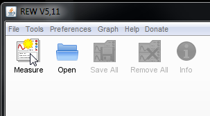

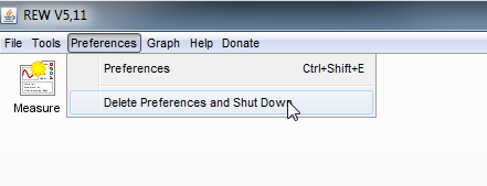

    det er ikke noe problem:
    1. det er denne filen du skal bruke
    _ikke_ den med 90_deg etter.
    2. start rew
    3. velg denne opsjonen i programmet
    4. start rew igjen, nå spør det etter filene.
    5. klikk ja
    6. klikk ja igjen
    7. gå til skrivebordet ditt og velg den korreksjonsfilen som ikke sluttet med _90deg
    du har nå lagt inn mikrofonen, men må nå sette lydkilde og input.

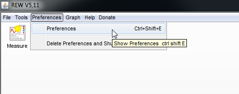

    DEL 2
    1. gå hit
    2. dette vinduet popper opp
    3. gjør som kongen befaler
    lukk deg ut av vinduet.

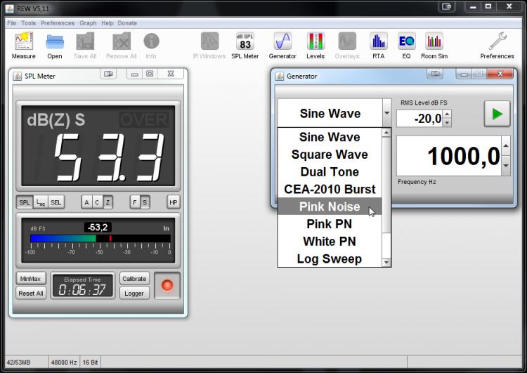

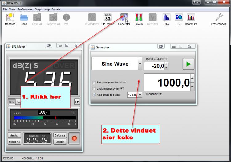

    Er en del ting til du må gjøre. Sette mic volum til 12dn. Default er 20. Nå har jeg en annen utgave REW. Men slik er det for meg.
    Trykk på GENERATOR, sette mic volum til 12db. Velg pink noise. Trykk på play, nå skal du ha rosa støy ut av hlyttalerene. Trykk på SPL Meter. Trykk på den røde knotten. Nå får du opp tall som viser nivå ved mikrofonen. Skru opp eller ned på volumet til du ser 75-80db. Trykk på measure knotten. Velg her hos lange og hvor mange sveip du vil ta. Lenger sveip er bedre men tar tid. Sveipene er ikke morsomt å lytte til. Jeg kjører stort sett 2 sveip på 20 sek pr sveip.
    Når eg justerer bass så bruker jeg lenger og mere db.
    Pass på å plassere mik med så lik avstand fra høyttalere som mulig. Har mye å si for hva som skjer over 5000hz. I vertfall 10000hz.
    Ikke flytt på mik eller volum gjør du det så bør du nivå matche mik på nytt.
    Lykke til imorgen.

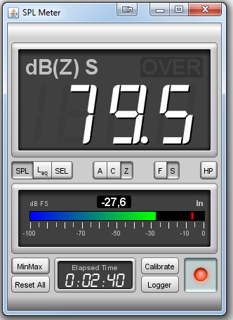

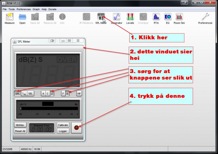

    DEL 3
    1. slå volumet på prosessoren/preamp helt av med fjernkontrollen
    2. gå inn i rew, og gjør dette
    3. du skal da se dette. snakk og aier for å se at den leser av hvor mye lyd det er i rommet
    4. gjør dette
    5. og sett nedtrekksgardina til 'pink noise'
    6. sett -20 til -12, og se til at det er fullrange og trykk play
    7. følg med på SPL meteret mens du sagte øker volumet på preampen eller prosessoren din til du ser cirka 80dB på meteret.
    8. skru av pink noise generatoren ved å klikke på "play-knappen"
    9. lukk vinduet for spl og generatoren
    10. klikk på measure
    11. sett disse verdiene og klikk "Start measuring"
    12. stapp knyttnevene i ørene mens målingene pågår.

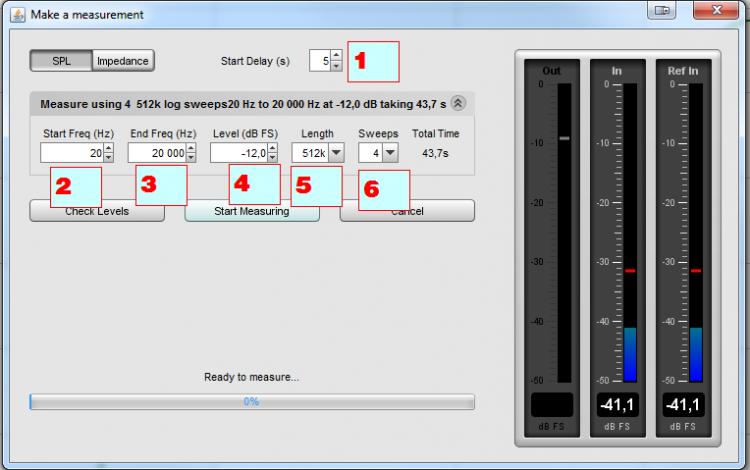

    bare som en liten notis
    1. her kan du sette antall sekunder før sveipene begynner, f.eks. hvis du vil forlate rommet
    2. her setter du startfrekvensen for sveipet
    3. her setter du sluttfrekvensen for sveipet
    for å måle bass kan du f.eks. sette 15 og 500.
    4. her setter du signalstyrken på sveipet, og denne skal normalt stå til -12dBFS
    5. her setter du lengden på sveipet, jo lenger jo bedre signal/støyforhold
    6. her setter du antall sveip per måling, jo flere sveip per måling, desto bedre signal/støyforhold, siden sveipene gjennomsnittsvektes
    OBS: når du måler fullfrekvent, det vil si fra 20hz til 20khz, så er det ikke noe lurt å måle begge høyttalerne på likt. grunnen til det er at de kansellerer hverandre ut i punktet på mikrofonen høyt opp i frekvens, så fullfrekvente sveip er best å gjøre for én og én høyttaler.
    i bassen kan du kombinere høyttalerne, men også lurt å måle hver av dem for å se at responsen er så lik som mulig også i bassen.
    neste del går som sagt på å presentere dataene for oss.

    det du gjør her er å sette opp pcen som kilde og lar rew styre hva som skal komme ut av prosessoren. det er rew som gjør målingene, ikke prosessoren.
    det er mulig du må sette opp noe som heter asio for å styre hvilken kanal som skal måles, men dette finner vi ut av når vi er uthvilte.

    Jepp, setter du opp REW og AISO driver så kan du måle alle 7.1 kanalene seperat, ved å velge utgang inne på REW. Litt mer knotete å sette opp
    Ellers så kan du nappe ut høyttalerkabel på forsterker siden når du måler L+R.
    Du bør også sette visningene i vinduet slik at det blir lettere å lese. Gjelder spes IMPULSE, ETC.
    Selv om målingene ser mer imponerende ut med glatting, så bør du venne deg til å se grafene uglattet, rett og slett fordi det blir lettere å se hva det du forandrer på gjør med lyden i rommet.
    Lykke til idag...

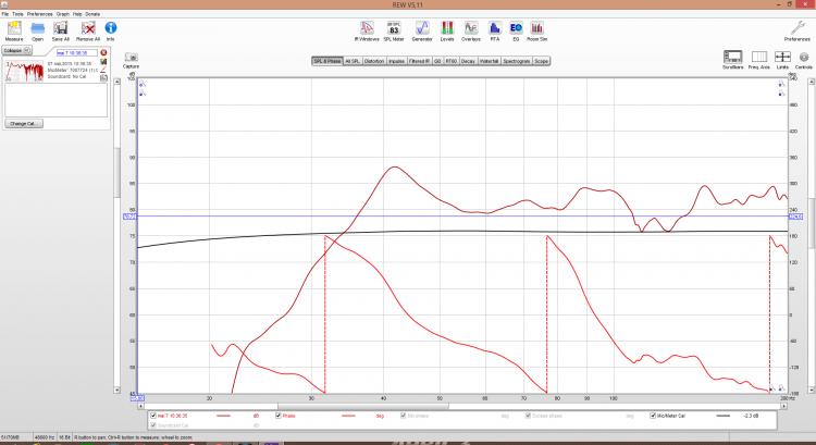

    Her er min første sveip dette er kun av frontene , så hva kan dere lese ut av dette hmmm
