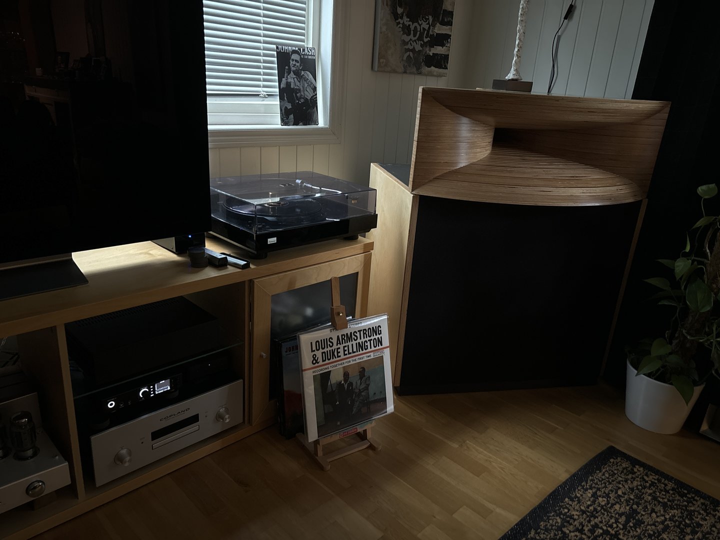

    Det er et flot møbel, men det vil give dårligere lyd, hvis den står i mellem højttalerne. Det der lyder bedst er ingenting imellem fronthøjttalerne.
    Det blir vel litt for enkelt å generalisere på denne måten, for høyttalernes spredningskarakteristikk vil være den viktigste faktoren her. Noen høyttalere kan være svært sensitive for refleksjoner ved frontveggen, mens andre høyttalere er langt mindre sensitive.
    Jeg ville iallfall ha vært svært forsiktig med å konkludere bastant at "det vil give dårligere lyd" for et oppsett jeg ikke kjenner.

    Vil nok tro at dette med å generelt måtte ha høyttalerene langt ute på gulvet, og ingenting mellom de, er i mange tilfeller et resultat av en av de flotte haifai-mytene:
    Med å ha ingenting imellom og høyttalerene langt ute fra vegg, så gir man "plass" til artistene og "plass" til dybde i lydbildet. :cool:

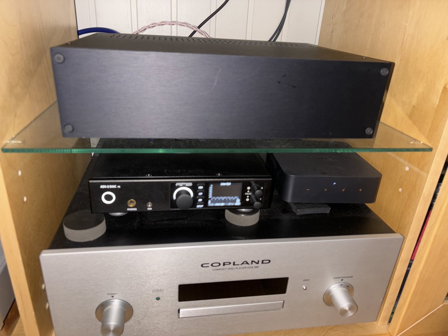

    Nå har den stått påskrudd siden klokken 23 i går.
    Maks varme over topplokket.
    Måling på kortet gjennom luftehull (varmeste måling)

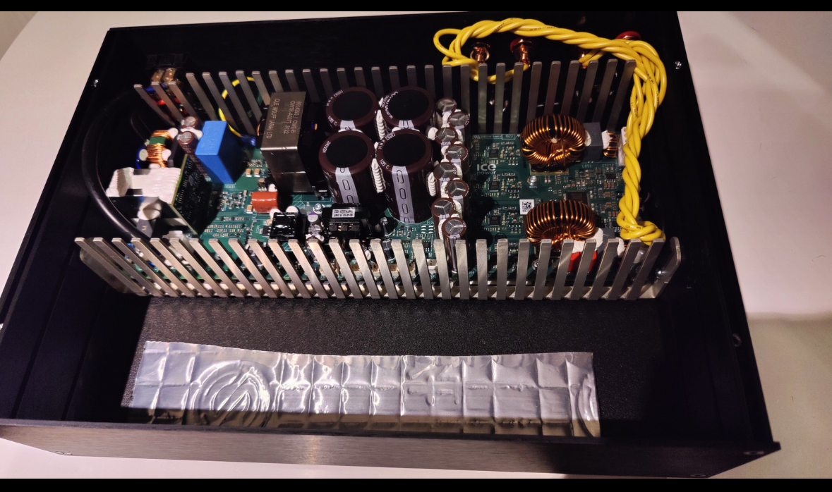

    bruker ikke skrive på forum noe særlig, men tenkte jeg skal svare litt her.
    Mange som har mye meninger om varme på 1200as og 2000as serien til icepower.
    Merk det er en helt annen design enn 1000asp som ikke blir nevneverdig varm og nesten ikke trenger noe annet enn å bli festet mot ett kabinett.
    På 1200 og 2000 så blir selve forsterker delen ikke varm, men smtp delen blir veldig varm og må kobles til chassis og helst på en monterings plate som har slisser for luft rundt kortene.
    Veldig ofte er dette mer enn nokk faktisk, da jeg aldri har målt de varmere enn 65c med 3 kort, og dette med ambient på 35 for test.
    Da må selvfølgelig den stå luftig og hvis det er mer enn 2 kort så må både bunn og topp være perforert. Testet med kortene sine intern sensorer.
    For de som skal ha den stående restriktivt, altså i benk eller på annen måte som gjør at luft flyten ikke blir optimal så har jeg fått laget kjøle moduler i 2mm alu som gjør effekten av konveksjonen av luft i kabinettet vesentlig høyere, og holder i det alle fleste tilfeller mer enn nokk og til en rimelig pris.
    Disse modulene er selvsagt både testet og designet med tanke på kjøle effekt, stikker ikke finger i bakken å kommer opp med noe.
