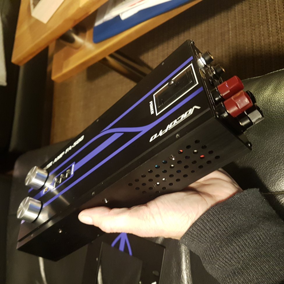

Preampen i Featheramp består av 2 stk NJM4580 som kan erstattes av 2 stk OPA 1642 om man har SMD- sertifiserte nerver og Panasonic FC lytter + keramiske dråper for avkobling.
Bilde av Feather Amp FA-500 uten "sideflaps". FA-500 leveres for 110V, men kobles enkelt om til 230V ved å flytte en jumper på kretskortet:
Ikke spør hvordan den låter, har ikke testet enda...

Det går en tråd om disse på diyaudio. Følger med for eventuelle mods. Ledningsføringen i FA-500 er ikke hel på stell (krysser strømforsyning etc). Kabinett-bytte er nok obligatorisk for best mulig kabelføring og praktisk plassering av kontakter og pots.

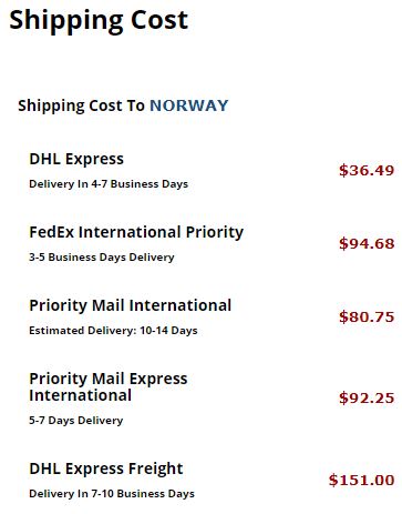

Nå har jeg også bestilt en FA-500 fra Sweethearts Deals som blir levert til et hotell i statene hvor noen kolleger skal neste uke. Regner med at det ikke vil være noe problem og koble forbi preampen siden den skal brukes brokoblet som effektforsterker til "hyttesuben" min etter en miniDSP 2x4HD. Er det noen her som har gjort det?
