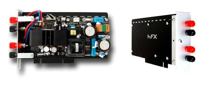

    Jeg vurderer sterkt å gå for Dvalinn 60 http://www.tangenavdesign.com/
    Da 4 stk, der to er brokoblet til bassen.
    Min lille erfaring fra ASX2 er tre seanser, og på de tre har jeg så absolutt fått et veldig positivt inntrykk.
    Disse leverer sakene, samt at de er bittesmå :) Dailig ;D

    Forhørte meg om det var mulig å få samme forsterker i dette kabinettet:
    http://www.mcubed-store.com/catalog/product_info.php?cPath=44_57&products_id=260
    Det gikk ann, men jeg syntes en mer pris på ca. 400 Euro var litt drøyt for et litt større kabinett som ligner mer på HTPCen min. Så det ble microen. Blir artig og teste.
    Fikk ellers nyss om at HFX også har planer om effekttrinn med 2 stk. 250ASX2. Vet ikke når.

    250asx2 har ikke den samme båndbredden som sine lillesøsken og er vel mer beregnet i lavere frekvensområder og ikke fulltone vil jeg tro, skal bli artig å høre den... hvis den kommer i produksjon da.

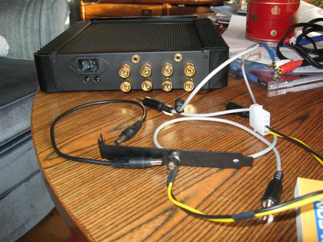

    Jeg fikk micro HFX ampen på lørdag, men det ser ikke ut som om jeg får testet den med det første.
    For det første er denne laget for å kunne kobles til en HFX HTPC. Eller retter sagt til strømforsyningen i en PC. Jeg er litt usikker på om det vil fungere med min da jeg bruker ekstern PSU. Lurer også på om jeg mangler noe koblings utstyr her. mCubed har vært litt raske på labben ved å legge denne for salg. Det fulgte ikke med noe manual, og da etterspurte dette fikk jeg følgende svar ;D:
    "sorry, we are still working on the manual. We will finish it next Wednesday, Navid will send it to you then."
    Nå har fått en liten mail av Navid med en pdf fil om hvordan man brokobler, men den forstår jeg ingen ting av.
    Heldigivs kan den også brukes uten å kobles til en PC, men da må man bruke en 12 V sak. Legger ved hva de skrev angående dette:
    "If you want the Amp. to oparate, without any Computer then you will need to buy a 12 Volt mains-adaptor and connect the Amp. directly to the mains. there are two plugs at the back of the Amp. you can use either of them for the 12V. You must also use the 220Volt at the same time."
    Så kanskje folk bør heller vurdere Dalin?
    Utgangene er forresten mini jack. Mon tro om noen kunne modifisert denne for meg? Send meg i så fall pm.
    Jaja. Pen og liten var den i alle fall.

    Ah, easy. Den har sikkert en 12V trigger. B&Os manual to the rescue!
    O
    omholt
    Ha. Øvre del av side 21 i i B&O manualen er identisk med det mCubed sendte meg. Så det er slik de lager manualer. Den sier uansett ikke så for meg som har null teknisk innsikt. Brokobling får komme senere.
    Jeg har faktisk en Clas Ohlson AC adapter liggende her hvor man kan skifte både volt og polaritet. Men hvilke polaritet bruker jeg?
    Og hvorfor har denne saken to utganger til AC adapter? Regner med man ikke må bruke begge for å få fyr i begge modulene.

    Er jo bare å koble til en IEC kabel og så et strømadapter på 12v inn i en av inngangene. (f.eks den som følger med NGT sitt modem, ellers så pleier også trådløse rutere gå på 12v, og mange andre ting)
    33.039
    31.444
    Er jo litt kult med de kjøleribbene på kabinettet da. Helt unødvendige er de.
    Snickers-is
    05.02.2004
    19.118
    18.399
    Jeg vil tro det sitter et rele på innsiden, det betyr at det skulle være en smal sak å lage en bypass switch for 12V trigger.
    nma
    07.12.2003
    4.801
    588
    Det er i tilleg ingen sak å bytte ut de 2 minijack inngangene med 2 phonoplugger som er tilkoblet hvert deres brokoblede trinn.
