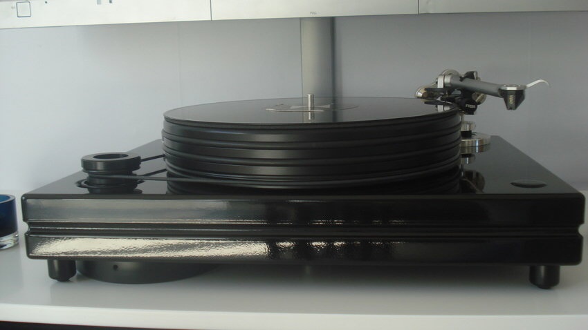

    N.A.S Interspace som ikke lengre er i produksjon har jeg sett flere bilder av på nettet i Special Edition utførelse.
    Etter hva jeg har funnet ut så er det eneste som skiller Interspace SE fra Interspace, motorbasen denne har og at den således står rett på racket og ikke nedfelt i plinthen.
    Spacedeck og Hyperspace har motor/base hvilende på plinth mens Dais i likhet med Interspac SE har forutenom drivrem, motor og platespiller adskilt.
    Interspace SE på første bilde etterfulgt av min moddede Interspace (SE) med base i 20mm alu med neddreid motorhus.
    Et tips altså til andre Interspace eiere. Nødvendig verktøy er vannkutter og dreiebenk.

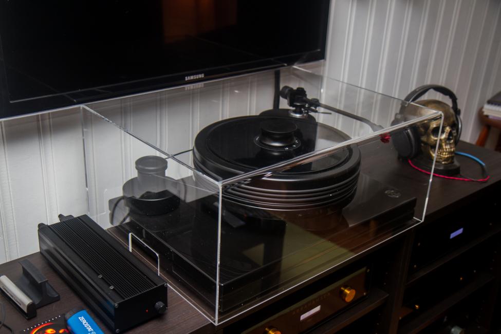

    Det blir et ganske voksent støvlokk som skal dekke over en Space 294 med HD-kit! ;)

    Den krever sin velfortjente plass på racket! Feiende flott spiller Dazed :) :)

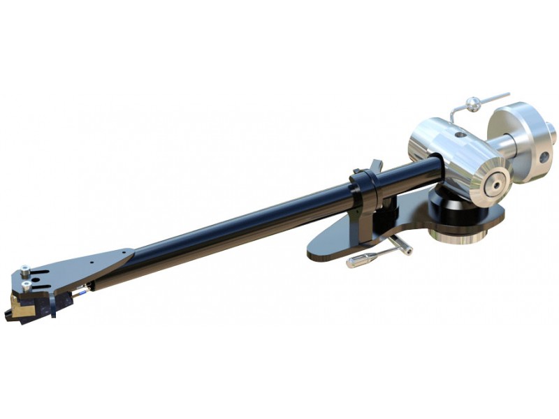

    Flott tråd dette her! Er litt nysgjerrig på disse Nottingham spillerne, og liker spesielt godt designet på 294. Jeg registrerer at Dazed ikke går for Ace 12"-armen, men en Jelco. Jelco er flotte armer, og mange synes de spiller friskere og mer dynamisk enn SME sine 12 tommere. En 12" fra Isokinetik er f.eks vesentlig billigere enn Ace-armen, men siden Technics-spilleren min allerede har en slik arm i 9" kunne jeg tenkt meg noe annet og uten headshell denne gangen.
    Har kikket på to 12"-armer:
    - Origin Live Silver mk.3
    Tonearm with legendary performance - Reviewed as "best arm ever heard"
    - Origin Live Zephyr
    Zephyr Pick up arm - outstanding performance from fully gimballed arm
    Er det noen som erfaringer med en av disse? Har jo lest om de før, og ser at Hifistasjonen selger disse nå. Lekkert, men passer de til Nottingham?

    Lagga har SME og Jelco på sin Space 294, og har prøvd mye rart. Han har sikkert noe å komme med.
    Jeg ville heller kjøpt Jelco fra 2juki, forresten, enn å kjøpe dyrere rebrandede eller ikke fra andre steder. ..Men det er meg.
    Hva er annerledes med Isokinetik?
    Armkabler kjenner jeg at jeg ikke tror noe særlig på at kan gjøre nevneverdig forskjell, lavthengende lodd har såvidt jeg forstår ingen effekt i en gimbal-lagret arm, og monteringskragen bruker man ikke, siden armbordet fra Nottingham har sin egen likevel. Jeg hadde gått for Jelco.
    Ellers har Endpoint finfine priser på Ace 294 fra Nottingham, og det er selvsagt en god arm. Det er bare noen, meg inkludert, som ikke blir helt fortrolig med unipivot. ...Men det funker selvsagt som F.
