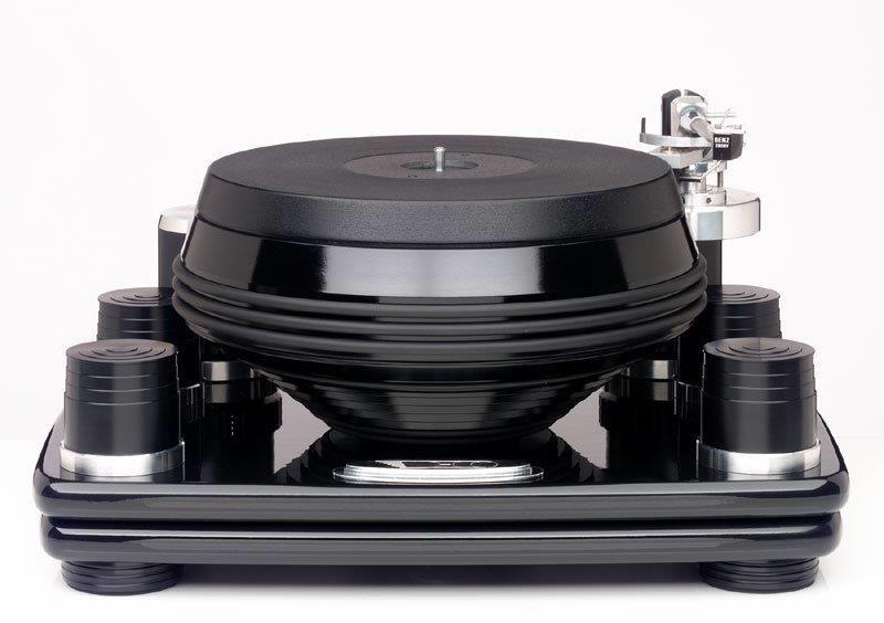

    Huh? Ingen Nottingham-tråd?
    Fikset! :)
    Så vidt jeg vet er det da noen Nottingham-venner rundt her. :) Opp med hånda!
    (Obligatorisk trådstart-bilde:)

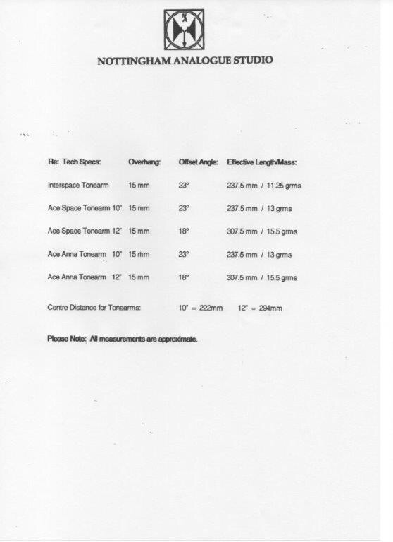

    Har ikke Nottingham Analogue en egen nettside ?
    mana
    01.08.2009
    655
    190
    Jo. Jeg linket til den i innlegg #32, men den er ikke så interessant. Har ikke eksistert så lenge heller.
    Ser det nå ja men var ikke rare siden. Det jeg lurer på er følgende. Jeg har en Dr.Feickert protractor og den har innstillinger for Stevenson,Berwald og Løvgren.
    Når jeg bruker den på Ace armen med 222mm monteringsavstand er det kun Stevenson som kan brukes men da må jeg dra pickupen helt frem i shellet.
    Protractoren fra Nottingham som fulgte med gjør at armbasen skal lengre bak og da betyr vel det at Nottingham har en egen utregning ? og at de ovennevnte tre innstillinger ikke kan brukes på Nottingham armene ?
    Jeg har justert pickup etter Nottingham protractoren gir den beste gjengivelsen . Jeg ser at der er mye diskutering i en del forskjellige forum om dette på nettet.
    Jeg ser at en Jelco 10" er 255mm som er akkurat 10" mens Ace armen er 237 mm og det er et godt stykke unna 10" Dette betyr jo ikke noe for det lydmessige synes bare at det er litt forvirrende. Finnes der en mer nøyaktig protractor som kan brukes på Ace armen enn den som følger med ?

    Armbasen skal vel uansett stå på 222mm fra spindelen.
    Jeg er veldig fornøyd med Conrad Hoffman's Template Generator. Med den kan du skrive ut din helt egne arc protractor basert på monteringsavstanden på DIN arm og den geometrien du vil bruke.
    Conrad's Free Stuff
    Jeg bruker Löfgren A (Baerwald) og IEC-radier. Husk å lage testutskrifter, måle og kalibrere så det blir helt nøyaktig. Et hett tips er å skrive ut på tykt fotopapir, så protractoren blir enkel å jobbe med.
    Hvis du vil ta'n helt ut, måler du effektiv lengde på armen din, fra opplagringen til nålespissen med pickupen montert midt i sporene i headshellet, finner monteringsavstanden for DEN effektive lengden, monterer armbasen på den avstanden, plotter den inn i hoffman-generatoren og skriver ut en arc protractor for akkurat den armen på den monteringsavstanden. Bedre blir det ikke.
    Monteringsavstand og overheng (ikke tenk så mye på overheng enda, det blir riktig av seg selv med arc protractoren) finner du f.eks. Med Gunnar Brekkes regneark:
    http://www.hifisentralen.no/forumet...er-pa-nett-linker-overhengs-kalkulator-1.xlsx
    PS: Hvis du velger Löfgren A (Baerwald) og IEC-radier i Conrad hoffman-generatoren får du i praksis samme overheng og nullpunkter som med "High Fidelity-geometrien" Gunnar Brekke snakker om. Den er sannsynligvis bare Baerwald med radier fra moderne plater.
    Når det er sagt, burde det funke med Feickert-protractoren også. Dobbeltsjekk nøye at armen er montert med opplagringspunktet 222mm fra senter av spindelen, så bør den funke med alle geometriene.
