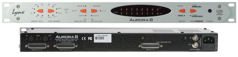

    Litt om avspillere
    Tenkte å dele en erfaring som gjør meg til en som forsvarer kompleksiteten i Hi-Fi verdenen.
    Avspillere har fasinert meg så lenge jeg har drevet med dette greiene. Før jeg kom inn i Hi-Fi trodde jeg at cdspillere var like gode. I min spede start byttet jeg inn en forsterker og cdspiller pluss noen flere kronarsjer til en dyrere cdspiller. Husker jeg satt på Oslo hificenter en hel dag og testet spillere. Fikk sitte helt alene i mange timer og teste to-tre spillere i samme prisleie mot hverandre. En av de tydeligste forskjellene var bassgjengivelsen. Noen gravde dypere enn andre og noen hørtes mekaniske ut mens andre hørtes organiske ut. Etter litt tid testet jeg også spillere til mange penger og disse hadde det hele, men det var likevel forskjell mellom dem.
    Så etter at jeg bestemte meg for at jeg måtte ha Audiolense inn i kjeden måtte jeg få en musikk-PC opp å stå. Heldig for meg begynte for alvor markedet for separate dacer å eksplodere. Jeg fasinerte meg veldig for forskjeller mellom komponenter så i en periode fikk jeg energi av å teste utstyr og siden jeg akkurat hadde lagt orkesterdrømmen på hylla fikk jeg ekstra mye tid til å leke meg med å teste utstyr. Da var det en del dacer innom.
    Til min store overraskelse var det nå mindre forskjeller på bassgjengivelsen. Det var fortsatt forskjeller på dypbass, men ikke natt og dag som på cdspillere. Fortsatt var det forskjeller på størrelse på lydbildet, organisk/mekanisk lyd og detaljnivå. Jeg testet med både USB tilgang og coax. Coax var en stabil tilkobling, men USB gjorde større forskjeller på detaljnivået og organisk/mekanisk lyd enn med coax.
    Når jeg skulle selge unna alt og lage flerkanalsriggen hadde jeg fått øynene opp for en profesjonelle tilnærmingen med impedansetilpassing og gain. For første gang kjøpte jeg utstyr uhørt og da ble det et lydkort: Lynx Aurora.
    Det lydkortet spiller i mine ører meget bra og er teknisk sett det beste jeg har hørt, det mangler kanskje bittelitt på parameteret "organsisk lyd og dynamikk", men det fungerer som en klokke og spiller dypbass som en drøm. Et ganske stort steg opp fra min forrige Auralic dac.
    Men, så kommer poenget mitt. Auroraen har to gaininnspillinger +4dBu og -10dBV. +4dBu er prostandard, mens -10dBV er forbrukerstandarden. Når jeg sammenligner disse to innstillingene som jeg kan switche mellom med et museklikk er det forskjeller i "livet" i musikken. Det virker som at -10dBV ikke klarer å fullføre dynamiske anslagene og høres litt myk ut mens +4dBu spiller med mer overskudd og spilleglede. Dette selv om volumet er godt innenfor klipping av signalet for begge. Det virker om om disse egenskapene er faste uavhengig av volum.
    Konklusjonen min er at matching av impedanse og lavsignal som fra signalkilder er følsomt og kan utgjøre betydelige forskjeller på utstyr som ikke følger en fast standard.
    Anbefaler å være åpne for at at det kan være betydelige forskjeller mellom signalkilder også, men at det kan være nyttig å ha kontroll på impedanse og gain. At man ikke automatisk har dette på dyrt utstyr som kunde må jeg si er litt useriøst (av selgere og produsenter).
    Legger ved et bilde av min trofaste digitale tjener som fungerer som en klokke.

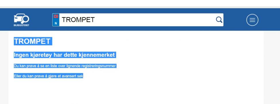

    Rasta
    Det må ha vært et falskt skilt?
    Det er opptatt i følge Statens vegvesen og TROMPETN går dessverre ikke:(
