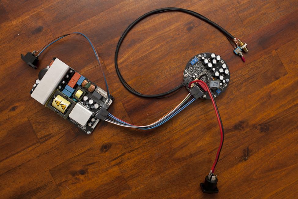

    Diablo vs Ncore
    Her kommer noen lytteinntrykk og subjektive meninger om to forsterkere.
    Hypex Ncore 400
    Og sjefen sjøl Gryphon Diablo.
    Testet disse to mot hverandre for noen år siden, men pga en preamp som ikke holdt mål (egentlig mangel på preamp overhodet) så ble det ikke noe ordentlig sammenligning.
    Ncore er jo svært omdiskutert i mange kretser. Karakteristikkene strekker seg fra verdens beste til søppel.
    Diablo har vært et eventyr for Gryphon. Har solgt som varmt hvetebrød og er blitt en klassiker.
    For meg er forsterkeren viktig for godlyden. Jeg er allergisk for forsterkere som "trekker" seg og lite er bedre enn å høre på et anlegg der forsterkerene har full kontroll. Dessverre er det sjeldent å høre på vanlige hifianlegg.
    Den ideelle forsterker for meg skal helst ikke ha noen signatur. Et ord jeg ofte bruker som beskrivelse av god lyd og musikk er at det skal lyde "intuitivt". Man vet aner ikke hva som venter rundt neste sving. Ny plate ny lyd.
    Selv om Gryphon er et luksusmerke synes jeg de med siste generesjon har fått til veldig levende og intuitivt lydbilde som oser av kraft og kontroll. Samtidig som de alltid har et stort lydbilde med kullsvart bakgrunn. Hadde aldri kjøpt en forsterker til 100K hvis den ikke bød på noe helt eget (i mine ører;)). Tyngdepunktet i dynamikken ligger rundt basstromma. De større Gryphon rapporteres å flytte det enda lenger ned. Pondus er vel rette beskrivelsen.
    Ncore har et litt lysere lydbilde. Førsteinntrykket er alltid at tyngdepunktet ligger litt høyere og har en tørrere signatur med et litt mindre lydbilde i forhold til Gryphon. Men hver gang synes jeg at den forsvinner etter kort tid. Kan ikke forklare det, men vanlige forsterkerissues bare forsvinner og lyttetrettheten er ikkeeksisterende. Tilbake står et intuitivt lydbilde.
    Det er mange som spør meg om komponentanbefalinger i musikkmiljøet og da har jeg de siste årene anbefalt Ncore til alle.
    Derfor var det veldig spennende å teste skikkelig i eget anlegg. Denne gangen tok jeg meg tiden til å måle Audiolense med Ncore inne i kjeden og tilpasse klangbalansen med småjusteringer i targetkurve i Audiolense.
    Det morsomme var at da jeg forsøkte å koble ut Burmesterpreampen og koblet rett i Dac hørte jeg ikke forskjell, så da kjørte jeg videre kun med Dac og volumjustering i JRiver.
    Sluttresultatet er egentlig ganske likt inntrykket totalt sett. Diablo har mer kraft når de store trommene slår hardt, men har et lite slør rundt 1-3Khz i forhold til Ncore, men har til gjengjeld en litt glattere topp som gjør seg spesielt på gode studioproduksjoner.
    Når det gjelder lyttetretthet så vinner Ncore og det er minst like interessant å lytte til musikk gjennom den. Dypbass er faktisk bedre på Ncore, spesielt på svakt volum. Selv på veldig svake volum høres dypbassen klart og tydelig, det gjør man ikke med Diablo.
    Snickers Is skrev litt om klasse AB forsterkere og bassreflekskonstruksjoner en gang. Har ikke lest det noen andre steder så jeg vet ikke om det er tilfelle, men når jeg hører hva Ncore gjør med bassreflekskonstruksjoner rundt omkring tror jeg hvert eneste ord. Tror klasse AB forstkerere kjemper litt i motvind mot bassrefleks.
    http://www.hifisentralen.no/forumet/tech-hja-rnet/67329-bassrefleks-vs-lukket-kasse.html#post1529739
    For meg er det nærmest dødt løp mellom disse to forsterkerene og det var et lite kompromiss å bytte, men tror for folk flest Diablo tar en knepen seier og hvis høyttaleren hadde vært lukket kasse hadde kanskje forskjellene vært større.
    Modulen jeg testet med var en Ncore 400, det er også venteforsterkeren som jeg låner av EHED Morten mens han holder på med flytting. Når han har kommet vel på plass i nytt drømmehus kommer nye og større greier inn i racket..... :cool:

    Moro med dine inntrykk av Ncore 400, og jeg ser du venter på tjenester fra EHED.......... Det gjør jeg også. så du får stille deg bak i køen;)
    He he, du er på EHED-kjøret du og ja... Ikke noe ville gledet meg mer enn å la deg deg få lyd så fort som mulig. Stakkars mann. Så om jeg må vente litt ekstra så er det verdt det. :)

    Takk for lytteinntrykk og subjektive meninger:) Du burde skaffe deg ekstrajobb som skribent! Jeg skulle gjerne byttet ut mine forsterkere med Ncore, men jeg tror det blir litt for mye styr:(
    Takk Vidar! Tror jeg skal holde meg langt unna skribentjobbing gitt. Har veldig respekt for den jobben de gjør produkt etter produkt år etter år med stadig fornyet språkdrakt.
    Tipper det er en fordel med medfølgende forsterkere jeg.:)

    Har forresten fått testet Hypex Ncore grundig mot Gryphon. Si ifra hvis noen er interessert i en utfyllende rapport.
    I dag blir det mye lytting.
    Jeg er interresert i utfyllende rapport. Er fortsatt fornøyd med lyden fra ICE, så jeg har nok noe å gå på :D
    Nei, vet du meg hva!? ICE!? Det kan umulig låte bra... :D He he, nei tror du kan ta livet helt med ro jeg. Er spent på høyttalerprosjektet ditt da. Kanskje jeg plinger på om ikke så lenge. Skal på tur Vestover om ikke lenge....
