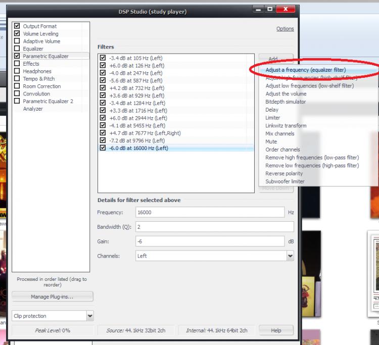

    .....................I et lite rom vil man derimot rett under direktelyd ha et slags kvasi diffust lydbilde fordi lydbølgens fasestruktur blir smadret av veggene etter kort tid. Ved å forsinke sidekanaler og bakkanaler tilfører man enklere bølgestrukturer som likner mer på et stort rom samtidig som at vendt polaritet gjør at lydbølgene ikke oppleves som direktelyd. De sene refleksjonene vil også bidra til at de sene refleksjonene i større grad vil oppleves som et diffust lydfelt som likner mer på et stort rom..........
    Dette er veldig interessant og spennende. Håper du syns det er greit med noen spørsmål fra "uinnvidde"
    Er det sånn å forstå at JRiver kan prosessere i flere kanaler, med fase og tidsforskyvning, men du må ha flerkanals lydkort for å få det ut?
    Eller ligger funksjonaliteten i lydkortet?
    Jeg driver og leker meg med tanker/planer om en enkel kringlyd-løsning, og har god mulighet for innbyggingshøyttalere. Problemet med det er at det er håpløst å teste og prøve seg fram.
    Bergfinn
    Spørsmål er det beste Ottone, så kan jeg være sikker på at jeg ikke skriver for døve ører.
    Funksjonaliteten ligger i JRiver eller annen software. Virker stabilt nok til å kunne anbefale det, bare små hangups når man gjør for mange nye innstillinger. Jeg kommer sannsynligvis til å kjøre det på "Avid Pro tools" etterhvert. JRiver har ikke mulighet til å sende ut signal til mer enn en enhet, så du trenger flerkanals lydkort ja. Man kan jo bruke recievere også, men da må man forsikre seg om at de har de nødvendige funksjonene. Ville nok styrt unna det.
    Hadde jeg hatt muligheten hadde jeg kjørt innbyggingshøyttalere jeg og. Har kjøpt 16 kanaler så jeg har litt og vokse på. :)
    Menylinja i JRiver heter DSP studio og det er hovedsakelig inne på menyen Parametric EQ jeg koser meg. Selv med ørene på stilk så kan jeg ikke høre noen degradering av lyden når jeg legger inn funksjoner. Koster ca 500,- tror jeg.
