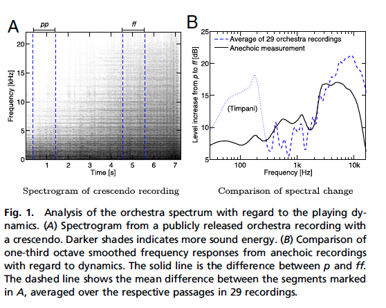

    Hvis vi snakker om kalibrering til best mulig lyd i et sweetspot så mener jeg at en ettpunktsmåling er det som kan kalibrere tidsdomenet best. Flerpunktsmålinger vil ikke kunne oppnå den samme kvaliteten i tidsdomenet over et større sweetspot selv om de registrerer innfallsvinkel. Den store utfordringen til enpunktsmålingen er å lese av rommet slik at man ikke overkalibrerer for refleksjoner som ikke bør fikses, men dette får man jo til i 2015 og har gjort det lenge. Så vil det alltid være et spørsmål om hva som kan kalibreres og ikke og da opplever jeg at Toole ikke er helt oppdatert på de ledende innenfor det området.
    Spørsmål jeg synes er interessante er som et eksempel: når vil en refleksjon slutte å kunne kalibreres?
    Toole beskriver viktigheten i å ta utgangspunkt i psykoakustikk, men at det ofte ikke gjøres (motsatt av ditt tilfelle),
    Jeg har ikke satt meg ordentlig inn i romkalibrering med dsp, utfra det jeg vet så skjønner jeg ikke hvilken markører man finner i målingene for å ta vare på laterale refleksjoner.
    Hvordan identifiserer man 1 refleksjoner 2 refleksjoner osv fra fremre sidevegger når man kun har tidsgapet mellom direktelyd/refleksjoner som
    utgangspunkt for å skille "klinten fra hveten"?
    det vel ikke mulig å måle innfallsvinkel på refleksjoner uten binauralt opptak med bruk av dummy hode?
    https://www.head-acoustics.de/downloads/eng/application_notes/BinauralMeasurement_e.pdf
    Refleksjoner og innfallsvinkel er generelt kjempeinteressant, men jeg kan vanskelig se for meg noen absolutte standarder på hvordan disse best skal spille med for reprodusert lyd i ulike rom.
    Jeg er enig i at en absolutt standard ikke er mulig, gitt alle variasjonene, men det er ifølge Toole fullt mulig å få positive bidrag fra refleksjoner i de fleste stuer, forutsatt god off axis response, og noe av avstand mellom høyttaler og sidevegger
    Tooles siste artikkel:

    Postet denne akkurat i Kvålsvoll sin tråd, men har egentlig funnet den til denne tråden. Et viktig element i flerkanals stereo. Er jo ganske logisk, men sikkert ikke alle som har tenkt tanken hvordan klangen i et orkester forandrer klang i dynamiske styrkegrader.
    TrompetN
    04.03.2004
    8.699
    7.007
    AES E-Library � The Measurement and Calibration of Sound Reproducing Systems
    Beklager sent svar. Har vært en travel uke med lange arbeidsdager og minimal tid til HFS.
    Dette er interessant og deler mine egne tanker rundt refleksjoner.
    Hvis man isolerer hver enkelt refleksjon vil kamfiltereffekten og faseforvrengning være lik uavhengig hvilken retning den kommer fra. Det som skiller refleksjonene fra tak og vegg i en vanlig situasjon er ulikt tidsgap.
    Siderefleksjonen simulerer en slags ekstra høyttaler med en forsinkelse og ulik vinkel i forhold til direktelyd som kan gi en opplevelse av litt bredere lydbilde, fyldigere lyd og rom rundt høyttaleren i HRTF området. Min tolkning av hvordan dette henger sammen er at hjernen får frekvensinformasjonen en ekstra gang og gir et bredere que fra den laterale førsterefleksjon som bidrar til mer diffust lydbilde. Jo likere powerresponsen på høyttaleren er direktelyden jo mindre hører man egentlig av denne effekten er min erfaring. Mitt inntrykk er at gode høyttalere er laget slik at siderefleksjonen kan bidra med frekvensinformasjon som utfyller direktelyden og gjør denne rikere så lenge denne kommer innen 20 ms. Da kan siderefleksjonen gjøre stor forskjell som i gode rom for levende akustisk musikk.
    I tidsdimensjonen bidrar alle førsterefleksjonene uavhenig av innfallsvinkel med å ødelegge faseinnholdet til direktelyden (litt mer fra taket og gulvet på grunn av ulik avstand til elementene) Dette gir opplevelsen av økt avstand i lydbildet og fjerner små detaljer som nærmikking. Denne effekten opplever jeg er uavhenig av powerrepons, men at det er først og fremst frekvensinnholdet fra siderefleksjonen som kan være ødleggende for lyden selv om den diffuserende effekten er konstant.
    En enkeltmåling og DSP korreksjon kan ikke skille ut den laterale refleksjonen automatisk (selv om man finner det i ETC) , men man kan påvirke frekvensinnholdet på summen av reflektert og direkte lyd slik at refleksjonene frekvensmessig forsvinner. I tidsdomenet forsvinner de også ved at man kan få tilbake hørbarheten av detaljer som nærmikking ved DSP korreksjon med et litt lengre tidsvindu. Dette er veldig hørbart og effektivt og skulle gjerne ønsket flere artikler om akkurat dette. Kan ikke se at Toole har skrevet et positivt ord om dette.
    Med tidsvinduer kan man likevel åpne for å slippe til førsterefleksjon fra siden i tidsdimensjonen, men beholde frekvensaspektet og på den måten oppnå mye av det samme resultatet som med uniform powerrespons, men med større fleksibilitet.
    Derfor tolker jeg det som at man i dag ikke har behov for å finne den laterale refleksjonen ved korreksjon hvis man likevel har god powerrespons på høyttaleren. Hvis ikke er det bare å dempe HRTF området.
    Generelt synes jeg kanskje laterale førsterefleksjoner er litt overvurdert for reproduksjon. Jeg savner for eksempel ikke laterale refleksjoner ved når jeg lytter til gode direktive høyttalere. Skal man ha bredere lydbilde er de sene laterale refleksjonene bakfra mer effektive, men da føler jeg man er mer over på akustikk behandling enn DSP og måling med et enkeltpunkt.
    Trinnov har bruker denne mikken og der kan man lese av retning.
    Hvordan tidligrefleksjoner oppfattes i lytteposisjon mener jeg kommer helt an på differansen mellom direktelyd, reflektert lyd og etterklang (frekvensinnholdet også selvfølgelig). Hvis etterklangen i rommet er -6db eller høyere vil man maskere mye av effektene fra tidligrefleksjonene og artifakter fra refleksjonene blir mindre hørbare. Er etterklangen kortere kan selv siderefleksjoner være ødeleggende.
