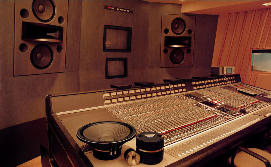

Tror man skal slite med å finne en moderne frontfyrende apekiste som totalt sett er i nærheten av en gammel TAD konstruksjon med en eller flere 15".
