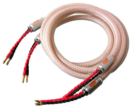

Nå har jeg vel ikke noen spesielle "navn" i tankene, men jeg vil vel heller si en hvilken som helst (gjerne solide core opp til ca10-12mm2 og multistrand ved større behov) innstalasjonskabel, eller metervare høyttalerkabel av kobber med lufttett isolasjon. Vil man flotte det til litt (slik jeg har gjort det ved noen anledninger :D) så kan man jo rhodinere eller forgylle de avisolerte endene slik at man unngår uønsket oksydering av kontaktpunktene. (evt. fortinne, da tinnoksyd bare har marginalt dårligere ledeevne enn kobber)
På ditt andre spørsmål ser jeg Asbjørn har svart mye bedre enn hva jeg er kar om, så det lar jeg stå...
PS!
Hvis du ser hva anlegget mitt består av, så ser du at jeg har brukt ca1.500,-(rett fra fabrikk i Kina) på høyttalerkabler som ser litt sånn fancy ut, rett og slett fordi jeg fikk så mye pes av noen kompiser for mine instalasjonskabler. Må jo innrømme at det ser bedre ut, og de medførte ingen endring i lyden, så da er jeg fornøyd. Kompisene mine, de var skjønt enige om at alt låt mye bedre... større rom, dypere soundstage, bedre utklinging, sortere bakgrunn osv. Er den ikke flott!!?  ;)

Den er kjempe fin :)
Jeg personlig hører ikke forskjel på kabler. Byttet Nordost med MIT pga att en jeg kjenner trengte lengere kabler,ikke kjangs om jeg hørte noen forskjel på de. Men!. om noen liker og bruke mye penger på det og mener de hører forskjel så er det jo bra for de.
Jeg liker at de ser bra ut ! ;D
