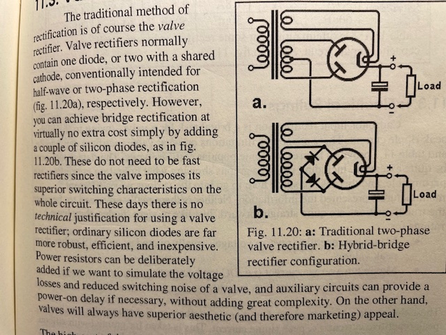

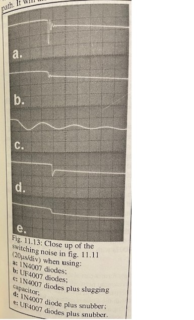

Jeg undrer hvilke posetive egenskaper som tilskrives bruk av likeretterrør i strømforsyning til hi-fi?
Man unngår den støyen og ringing fenomenet som er beheftet ved likeretterdioder som vist på oscilloskop bildene . Man kan redusere problemet ved å benytte raskere likeretterdioder og diverse filterkondensatorer.
Man kan sågår ha en hybrid likeretter med både dioder og likeretterrør
