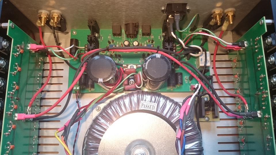

    Forsterkeren min er ikke en Kina forsterker,men "hand made" USA,og er det noe David Belles kan så er det strømforsyninger.
    Du spurte!!!
    Har du vært inne å fiklet litt med den selv da kanskje? Ser ihvertfall at den PSUen kan være sårbar for induksjon av hf mellom ht og lt samt sig.

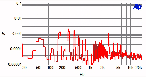

    Kjenner ikke P10,men PPP. Teknologien/løsningen PS Audio har valgt er ikke optimal.
    Er vel ikke noe annet enn en forsterker som leverer 230V 50Hz.

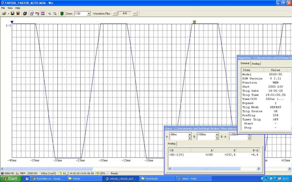

    PPP sinus måling med Hioki transient recorder

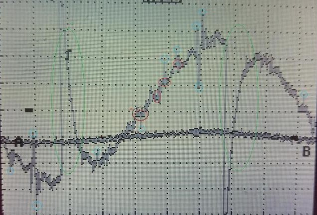

    SYNSING KAN være moro,de blå ringene,intermodulason?
    Ulike frekvenser,ulik styrke,ulik avstand - tid?

    Dersom en tar utgangspunkt i dette
    Vis vedlegget 391173
    Hva er elendig,feilkonstruert her?
    Det er vel ingen tvil om at ymir har hatt nettstøy langt utenfor det vanlige, og har dokumentert det på forbilledlig vis slik at årsakene til problemet omsider ble tatt hånd om.
    Men siden du spør: For meg ser den strømforsyningen nokså puslete ut. Kanskje ikke direkte feilkonstruert, men tilsynelatende seriøst underdimensjonert og med tvilsom layout. Hvis dette er en klasse A-forsterker (som det kan se ut til fra det lille som synes av forsterkerkortene), hadde jeg heller forventet å se slike strømforsyninger:
    Den første er et CLC- filter med spoler mellom de to filterkondensatorene. Den ene spolen er lett synlig på bildet (i den hvite boksen), og man kan også se at magnettråden er trukket helt frem til plusspolen på hver filterkondensator. Det gjør strømforsynngen til et andreordens filter. Støyundertrykkelse på 12 dB/oktav i stedet for 6 dB/ oktav gjør ganske stor forskjell når vi snakker om 23-harmoniske på nettstrømmen. Den andre har et eget CLC strømfilter innebygget i den skjermede metallboksen mellom softstart-kortet og trafoene. Begge forsyningene har mye mer kapasitans i glattekondensatorene enn ymirs eksempel. Det er selvsagt ingen ting i veien for å sette slike strømforsyninger i klasse AB eller klasse D-forsterkere heller, men det vil være mer overkill enn med en klasse A-forsterker.
    En annen og minst like viktig observasjon med ymirs eksempel er at det ser ut til at signalet kommer inn på samme kretskort som likeretterdioder og glattekondensatorer. Det vil formodentlig føre til en nokså bråkete jordreferanse for signalet. En del av støyen som strømforsyningen fjerner fra nettstrømmen vil bli mikset rett inn i signalet istedet, og da er man like langt. Der er kanskje ordet "feilkonstruert" mer relevant. Jeg ville ihvertfall ikke bygget en forsterker slik.

    Ingen kl A forsterker.Kjøleribber blir "handvarm".
    2000VA,smått? Men selvfølgelig ingen Krell eller Pass x 350.5 til 11 500$,men til 4000$ er dette ok.
    There is no 2-ohm rating. However, Mr. David Belles provided his assurances that the amplifier should have no problem handling the 1-ohm load presented by my Martin Logan CLS IIz.
    SoundStage! Measurements - Belles 350A Reference Stereo Amplifier (9/2006)
    ." Well, that is the most conservative amplifier power output rating I have seen! Unusual for these measured data is that the IM distortion vs. power is so close to the 1kHz harmonic distortion vs. power. This is actually indicative of the very low distortion of this design, with actual distortion rising above the noise only at the onset of output clipping.

    Si hva du vil, men se på denne grafen fra din egen link, mann:
    Testen er gjort i USA med 60 Hz AC. Det er en krattskog av overharmoniske komponenter fra strømforsyningen ved alle multipler av 60 Hz langt oppover i frekvens, tildels høyere i nivå enn de egentlige forvrengningskomponentene fra selve forsterkeren ved multipler av 1 kHz. Eneste grunn til at det er et hull i stakittet av strømforsyningsstøy rundt 1 kHz (rundt 17-harmoniske) er at målingen bruker et "notch filter" til å fjerne grunntonen fra forvrengningsmålingen. I virkeligheten fortsetter strømforsyningskomponentene med samme nivå der som like over og under 1 kHz. Jeg synes ikke det ser spesielt imponerende ut. Det gjorde ikke de som testet den heller:
    Even though the measured output noise of this amp was low, the nature of the noise is mostly pulses when the power-supply rectifiers conduct and, consequently, there are a lot of higher harmonics of the AC-line frequency in this spectrum.
    Grunnen til det er formodentlig det jeg nevnte ovenfor, spesielt layouten med småsignalkretser like ved strømforsyningen slik at jordreferansen for signalkretsene påvirkes av switchingen. Det som er "smått" er forøvrig kondensatorbanken målt i uF, ikke nødvendigvis trafoen i VA.
    Sammenlign gjerne med en nokså alminnelig, men velbygget LM3886 chipamp til ca $200 for en ferdig 2x65 W effektforsterker. (0,001 % = -100 dB)
    LM3886 Done Right
    Tilsvarende grafer for en Hypex NC400 med SMPS greier du sikkert å finne selv.
