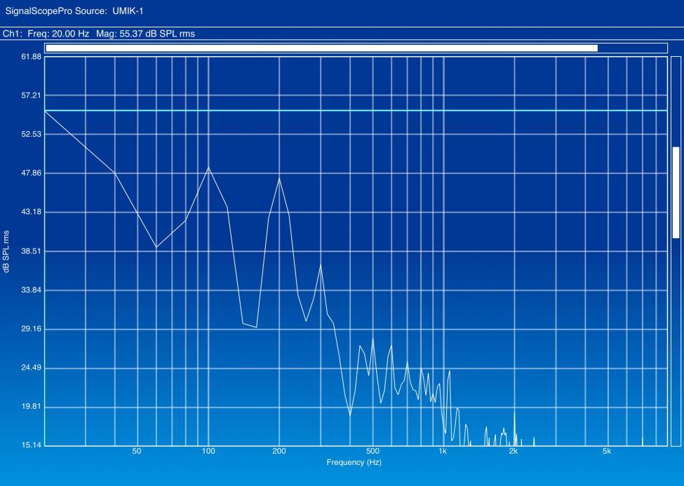

    Denne målingen er tatt med mutet volum,;) for å være helt sikker tok jeg høytaleren ut. Micen var satt 1 cm fra bas/mellomtone membran. Målingen er foretatt på 2 veis høytaler som deler på 2500Hz
    Tar du disse frekvensene og deler på 50Hz finner en de harmoniske på nettet:)
    Vis vedlegget 386247
    Ouch. Nesten 50db ved 100 og 200hz. Kan godt skjønne at det er veldig hørbart.

    Om ikke det er noe feil mtp forskyvning/kalibrering der vi ser utfordringer med 50 og 100hz. Ikke uvanlig med bl.a. dårlig jording mm..
    Hadde nett inspeksjon av hele huset her for en liten stund siden, av en guro fra kraftlaget, jordingen er helt innen for krav ikke noe og utsette på den sa han. Det er gått over alle kontakter stikk etc, ikke noe å finne, har byttet komponenter, alt fra ujordet produkter til jordet ikke noen forskjell. Dette er nettbassert kommer inn via strømnettet, Når hydro har service på linjene sine og vi fra strøm fra en annen kraftstasjon som ikke hydro henger på er det helt tyst, dette har jeg også testet med egen generator drift helt tyst. :)

    Det der tyder mest på at noe er alvorlig feil et sted. For å begynne med det opplagte: Hva slags strømnett er det hos deg? (IT eller TN?) Hvis det er IT: Har du en jordfeil på strømnettet? Det kan måles med et multimeter mellom hver av fasene og jord. Med IT-nett vil du helst se 132 V på begge fasene mot jord, men en jordfeil hos deg eller hos naboen kan få det til å bli seriøst skjevt. (Edit: Ser at du har sjekket det ut.)
    Men selv det skulle ikke gi 50 dB brumming ut av høyttalerne. Det må jo være lett hørbart over store deler av rommet. Kan det være jordfeil i ett av apparatene, eller har du en seriøs jordsløyfe (f eks kabel-TV koblet inn på et ubalansert stereoanlegg)? Det kan i så fall også forklare hvorfor du opplever store forskjeller ved tweaks som i prinsippet ikke skulle ha noen betydning. Det kan hende at tweakeriene endrer jordpotensialet på forskjellige chassis i anlegget relativt til hverandre, og at du derfor får større eller mindre strøm gjennom ubalanserte returledere som prøver å fordele jordstrømmene mellom boksene. Jeg tror du kanskje burde tenke mer på feilsøking enn på tweaking. Personlig bruker jeg balansert signaloverføring overalt det er mulig fordi jeg ikke ser noe som helst positivt ved å mikse jordstøy inn i signalveien.
