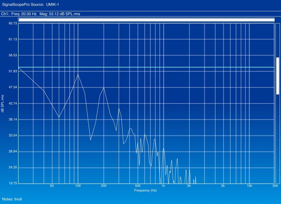

    Tvert imot hva ymir tror, så er jeg helt innforstått med at strømkvalitet kan påvirke komponenter i anlegget. Men ettersom de færreste av oss har mulighet til å få bygd nytt kraftverk og nytt overføringsnett frem til huset er det mer produktivt å ta strømkvaliteten i stikkontakten for gitt og finne måter å hanskes med det på. Derfor er det bedre å finne komponenter som fungerer korrekt også under litt varierende forhold enn å irritere seg grønn over ting man ikke kan gjøre så mye med. Derfor bør strømkvaliteten ikke påvirke et velfungerende anlegg, og det er noe helt annet.
    Men likevel: 50 dB brumming, da mann. Her er noe seriøst feil. Hvis du har samme problem med fem forskjellige effektforsterkere er det på tide å se andre steder i kjeden. Hvilke andre komponenter kan være defekte? Kilde, preamp, ... ? Et eller annet sted er det en strømforsyning som ikke fungerer korrekt. Her går store mengder støy fra likeretterne til signaljord.

    Du er sikker på det ikke er målefeil? Altså er det hørbar brum, eller kan det være målemicen som plukke opp ett eller annet elektrisk? -- Min umiddelbare tanke var, hva skjer om du pakker umik-1 inn i et tykt teppe med dyne rundt? Minsker 50Hz bidraget da, eller er det like sterkt? (Men dog litt usikker hvor effekktiv stopper et teppe er for 50Hz...)

    Hvor mye har avstand til lydkilde å si her? Du målte så vidt jeg skjønte veldig nær kilde? Har dette noe å si for det 'voldsomme' resultatet? Hvordan er støyen 1m unna, 5m unna?
    Førte forsøke var ut var med to dyner rundt hele sullamitten. frekvensene ligger som du ser på akkuratt samme frekvens, første måling som vart lagt ut var uten noe rundt kun ute i hagen. målingen fra tivoliradioen er inne med dyne rundt ;) frekvensene her er akkuratt dei overharmoniske som også ligger på strømnetter her. som jeg skreiv tidliger her.
    Ja, det er målt 1cm fra elementet for ikke å få med lyd fra omgivelsene,
    Når hydro har service på linjene sine og vi får strøm fra en annen kraftstasjon som ikke hydro henger på er det helt tyst, dette har jeg også testet med egen generator drift helt tyst
    Heh, var ikke i besserwisser-modus, jeg bare lurte på om det var sjekket. :D
    Tolker jeg deg rett nå, så betyr dette at du egentlig ikke har informasjon om støyen faktisk er akustisk. Du har vist at den finnes overalt elektrisk, men fordi målemic plukker opp den elektriske støyen, så klarer man derfor ikke å måle forskjell om det er elektrisk indusert eller om det er akustisk. (Jeg antar det er akustisk og at du hører det.)
    Eller, vent, du testet med dyner rundt alt, inklusive Tivolien? Hvordan ser det ut når du *kun* har micen med ingenting annet? Dvs. måle støygulvet i micen. Forsvinner støyen da?

    Morgengrubling
    Våknet tidlig i dag og begynte å gruble litt på målingen din.
    Sunndal eller Høyanger?
    Har du spenningsanalyse som bekrefter lik kurve på nettet,som ut av høyttaler?
    2nd harmoniske og/eller flere harmoniske av like harmoniske med høye verdier
    på nettet er vel en sjeldenhet.
    Kurven din er jo kraftig fallende ned til 50Hz,og eneste jeg kommer på som gir
    lavfrekvent støy er ferro resonans,dvs frekvenser under 50 Hz.
    Gir kraftig støy i trafoer når det inntreffer.
    Toppene med like ordens harmoniske,dersom vi tar din tolkning med at peakene
    på kurven deles på grunnfrekvensen gir den harmoniske orden på nettet,
    100Hz på første = 2nd harmoniske.
    2nd harmoniske oppstår ved innlegging av transformatorer,
    men vil vare bare noen sekunder.
    2nd harmoniske kan vel også oppstå når en trafo går i metning,
    DC på nettet ?
    Har du prøvd DC felle?
    Varmgang i trafo?
    Høye temperaturer på kjøleribber?
    Det hadde vært moro om du la ut en spenningsanalyse her i tråden.
    DC på nettet ?
    Varmgang i trafo?

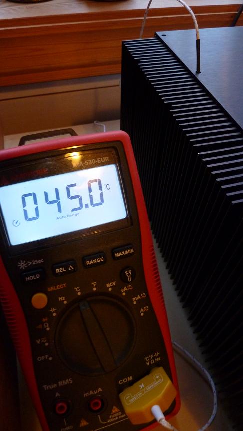

    Ymir : Det er godt å lese, Du er vel den eneste på HFS som har skjønt kva dette problemet er.:)
    2nd harmoniske kan vel også oppstå når en trafo går i metning, JA til dei grade av og til, prøver man å skru opp volumet skjer det nesten ingen ting.
    DC på nettet ? JA
    Har du prøvd DC felle? NEI.
    Jeg har tatt vare på en tegning som Asbjørn la ut på HFS for en stund siden på stort kraftigt DC filter, men jeg har ikke klart å finne store nok kondesatorer til formålet, jeg har tengt å prøve det.
    Varmgang i trafo? JA
    Høye temperaturer på kjøleribber? JA, ikke slik at noen produkter slår seg av.

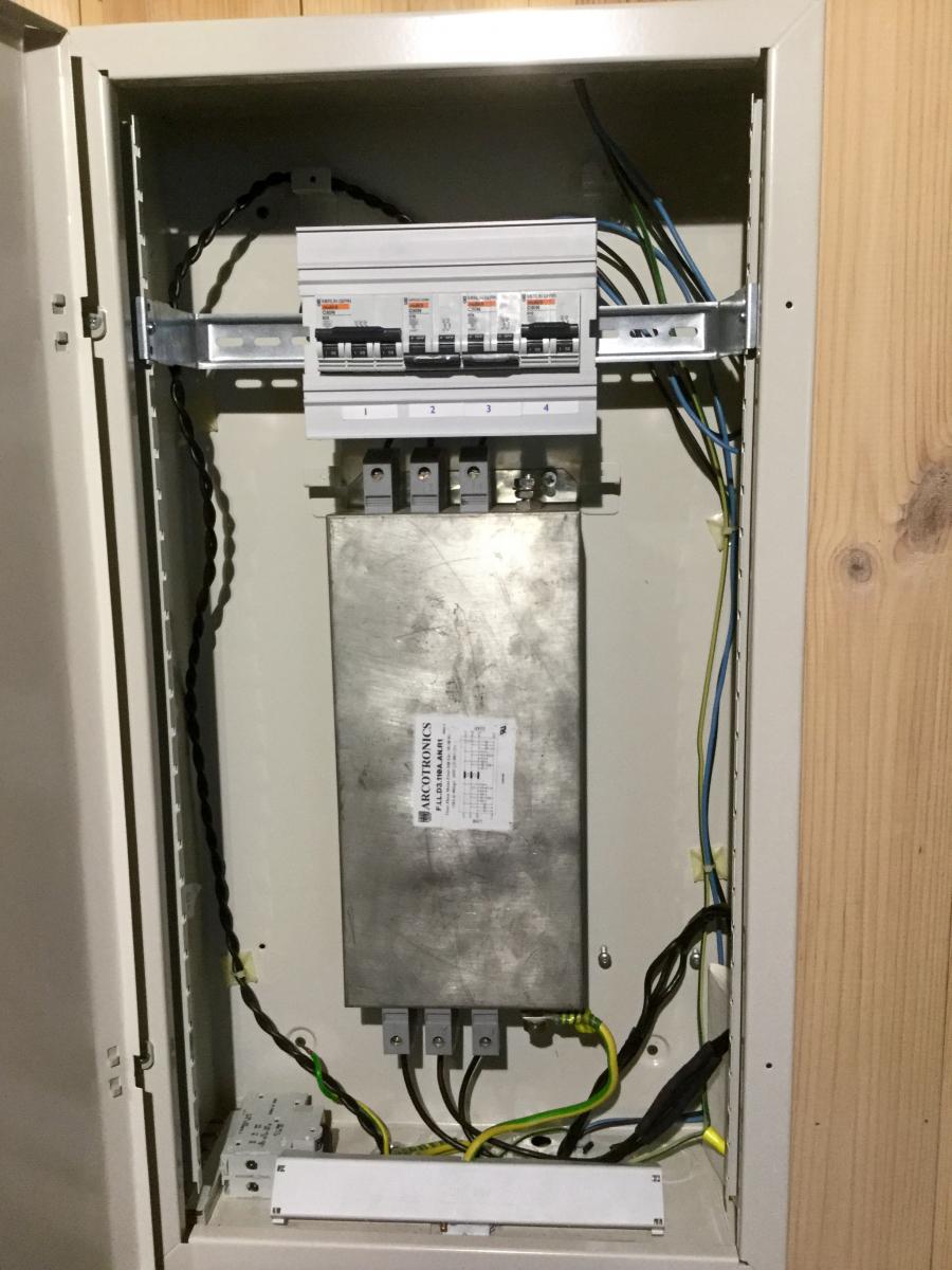

    Har en DC felle du kan få prøve.
    Målingene skal vel oppbevares i 10 år.
    Få de utlevert.Du har krav på det.
    Var det mange punkter som ikke oppfylte forskriften?
    I så fall ligger netteiger svært tynt an.

    Vet ikke om dette er relevant, tok en måling inni sikkringskapet med lokket dør og dyne på utsiden. ellers helt stilt i huset. :confused:
    40.737
    44.547
    Det durer ganske friskt hos deg...
    Nivåøkningen under 100 Hz er nok i stor grad et resultat av måtemetode og tidsvindu. Jeg ville ikke lagt noe vekt på det, spesielt ikke på at du har en topp ved 40 Hz, men det er helt klart at du har mye leven ved lavereharmoniske av nettspenningen. 350 Hz = sjuendeharmoniske. Det hadde vært interessant å se hvaslags spektrum det er på nettet for å skape noe slikt, ja.
    Geiren
    02.03.2005
    1.316
    1.470
    Foten av Jotunheimen
    Det er mulig på 100Hz, men den kommer på samme plasse hver gang jeg måler kan ta 10 målinger etterhverandre.
    Det er mangen år siden jeg var i kontakt med en fra trondheim som hadde dette som master oppgave på NTNU heter vel det i dag.
    Han sa at hele røkla av harmoniske ligger på stømnettet her, jeg husker ikke alle han sa. og dette skyldes fabrikken og smeltovnene, det er også samme problem andre plasser hvor dei har tilvarende tungbedrifter. Han viste meg noen pappirer med noen sinuskurver og forklarte i vei og du veit når en trønder setter i gang, er det ikke lett å følge med, ikke det at jeg forstod så mye heller da ;). Han sa husker jeg, skal du få bukt med dette og drive med HiEnd musikkannlegg, Få kraft fra en annen kraftstasjon eller produsere ny strøm sjølv ved bruk av generator.
    Sorry eg leste feil du skreiv under 100Hz ;)
    40.737
    44.547
    Ja, målingen ved 100 Hz er nok reell, men jeg tror ikke så mye på tallene ved 40-50 Hz og deromkring. Det kommer nok fra selve måleprosedyren og FFT-behandlingen etterpå.
    Hvis du kan dokumentere at strømkvaliteten ligger utenfor spec kan du sende en klage til netteier, og som ymir sier er de forpliktet å etterleve de forskriftsmessige kravene og eventuelt gjøre noe med avvikene. Det tar i beste fall lang tid og krever mye påtrykk fra din side. (ymir vet...) Eller så kan du finne en eller annen kombinasjon av regenerator og strømfiltre som tar strømkvaliteten til et akseptabelt nivå. En svær trefasemotor som driver en trefasegenerator burde sperre ganske bra og bråker mindre enn et dieselaggregat. Eller så får du lete etter komponenter med strømforsyninger som kan leve med strømkvaliteten og gir akseptabel lyd til tross for denne. Eller en kombinasjon av alle tre.

    Såså. Er det ikke mulig å spørre tekniske spørsmål uten å bli beskylt for å drive med organisert kriminalitet? Er det galt å ville forstå noe? Ingen anklager noen for at observasjonene ikke stemmer.
    Normal driftstemp når nettet er ok
    Vis vedlegget 386501
    Men når tempen nærmer seg 75 grader på kjøleribbene til utgangstransistorene,
    da bør en skru av,ikke låter det bra heller.

    siden den får en ganske stor ribbe opp fra 45 grader til over 75 grader.
    Trondmeg
    28.12.2003
    13.277
    8.627
    Hvis det er DC på nettet som skaper temperaturøkningen fra 45 til noe som NÆRMER SEG 75 grader skyldes nok det oppvarming av kjernen som er termisk koblet til kjøleribben gjennom chassis og luft. Det var stor økning av temperatur synes jeg.

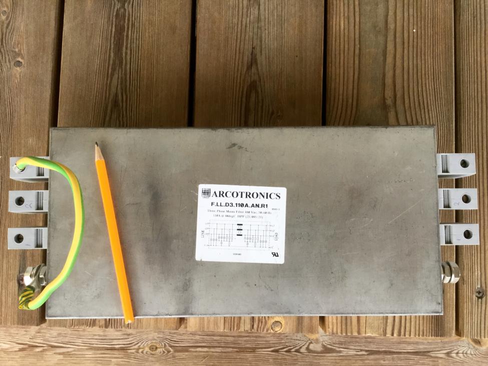

    Jeg har hatt dette filteret på HiFi kursen i lydrommet mitt, husker ikke helt men tror jeg fikk innstalert det på 2000 tallet:)
    Det var DP Leif Ernstsen som hjalp til med å finne et egnet filter til meg:)
    Jeg prøve å ta det bort og har spilt noen dager uten, for at hørselen skulle vende seg til lyden, men det er ingen ører eller hørsel som vender seg til den lyden som vart uten filter. Lyden blir hard, uklar, lyden samler seg som en stolpe mellom høytalerene. bassen henger lenger i rommet. er som den ikke starter og stopper fort nok. lydbildet blir mye mindre, flatere.
    Til og med i stuen nede på surround/Tv annlegget var det merkbar forskjell på lyden med og uten, som henger på en annen strøm kurs, dette er et 3 fasefilter som nok filtrerer hovedkursen inn i huset også, sjølv om filteret sitter i eget sikkringskap til lydrommet mitt.:)
    PS Må bare tilføye det var en lettelse Lydmessig å sette det inn igjen i skapet der det høre hjemme;)
