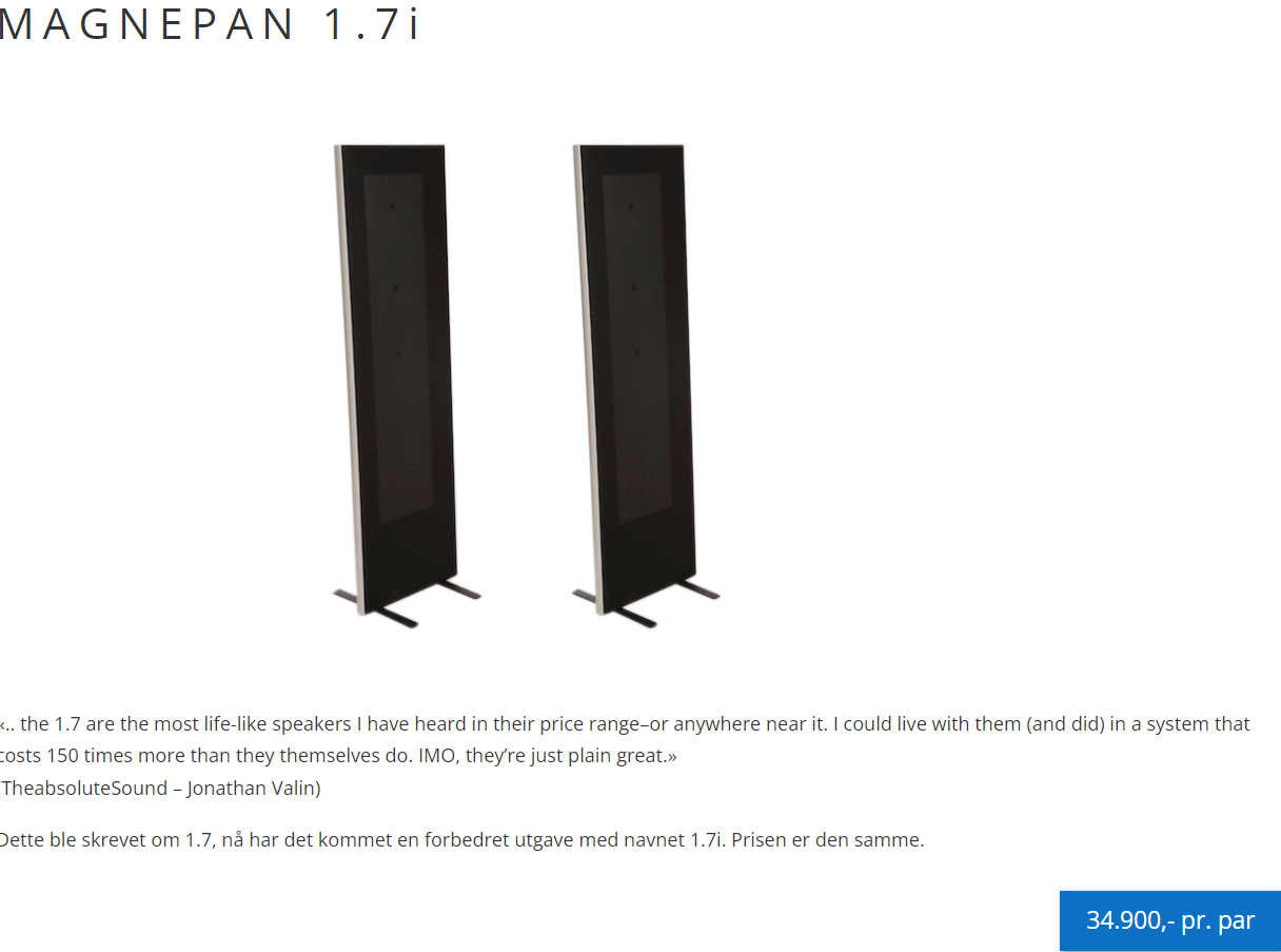

    Enig at det er fantastisk. :love:
    Tilsvarende høyttaler som det jeg bruker koster 35k i dag.
    Nå låter mitt Magnepan oppsett langt bedre enn et par 1.7i ville gjort med et typisk to-kanals hifianlegg, som jo ikke har hverken DSP eller tonekontroller.
