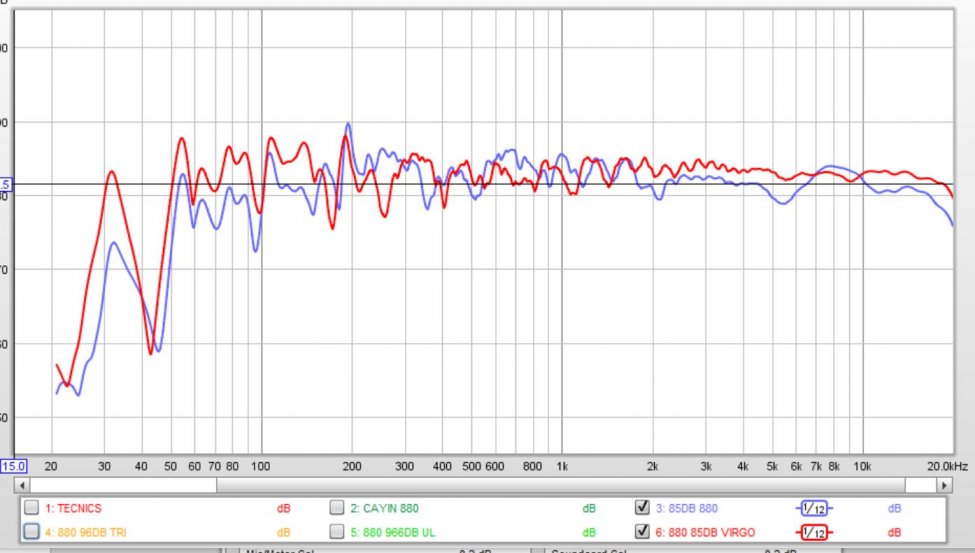

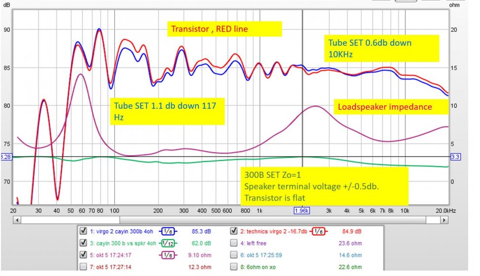

    Balle Clorin
    19.06.2012
    11.977
    11.949
    Finner ikke målingen fra BB i farten. Men her er måling hos meg selv med to veldig ulike forsterkere.
    En 300B single-ended triode på 8watt og høy utgangsmotstand max mot en 90Watts Technics transistor SUA900. Dett er er på AP Virgo II på 90db/2.83Vac så en noe for tung last for en 300B, og her er det målbar forskjell mellom forsterker
    Mellom kraftigere rørforsterker med mer tilbakekobling og mellom transistor forsterkere forventes forskjellene å være forsvinnende små,men dette var det jeg fant i farten.
    Rør forsterkeren forvrenger med i mellomtonen, som kan tenkes å gi en viss behagelig aura,,
    Men forsterker forskjell er på langt nær så mye som noen dm ulik høyttaler plassering.
    og til sist forskjellen mellom Nordost Odin kabel og vanlig billig kabel fra Blue Jeans
    Ikke særlig tvil om hvor man bør legge innsats og penger...
    Vis vedlegget 562750
    Vis vedlegget 562754

    De måle resultatene hadde jeg alldri sett for meg, imponerende egentlig , spesielt som at de har så totalt forsjellig topologier.
    Men Mr Clorin ,har du gjort likeens test på AB vs klA ?en og samme amp feks ?
    BB mener jo dette er bare insinuert at jeg opp lever en anelse mer stramhet og mer focus i lyd bilde i klA vs AB
    Selv trekker jeg fram sannsynlig årsak for det at transistorene mine er mer linjære i høy tomgang
    enn med mindre , og derav at den mer korrekt gjengir proporsjoner / ivaretar fasen, e i musikken og at dette kan bidra til økt rom dyvde informasjon i musikken / rommet
    Er jeg på villspor ?
