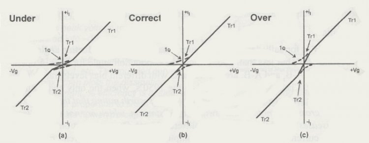

    Mine to ører:
    Selv har jeg eksperimentert med tomgang og flere typer transistorer og fet , og selv følgelig er det noen som ikke trenger så mye bias , men tilmed de jobber litt " klasse A , som krellene og EC
    Det er stor forskjell på ulike typar ulineær forvrengning. Kryssoverforvrengning er svært kritisk, både på grunn av at denne typen forvrengning er breibanda og vert oppfatta som "umusikalsk", og avdi eit svakt signal (lita utgangsspenning) fører til at forvrengningsnivået vert stort i høve til signalnivået. Klasse A eliminerer kryssoverforvrengning, men ein klasse A-forsterkar har svært liten verkningsgrad, så han krev store kjøleribber og vert difor kostbar. Om sumaren er det heller ikkje så attraktivt med ein varmeomn i stova. Så for dei fleste står valet mellom klasse B og klasse AB (eller klasse D?). Begge har kryssoverforvrengning. Klasse B har mindre kryssoverforvrengning enn klasse AB, men forvrengninga oppstår ved nullgjennomgangen, så ho er størst i høve til utgangsspenninga når nivået er svakt. Dette er nok mest av interesse for dei som lyttar til klassisk musikk, som ofte har svake parti. Klasse AB har større tomgangsstraum, så transistorane stenger ved noko kraftigare utgangsspenning; forvrengninga oppstår difor òg ved høgare utgangsspenning. Nivået på forvrengninga er større i en klasse AB-forsterkar enn i ein klasse B-forsterkar, men etter som forvrengninga oppstår ved noko større utgangsspenning er ikkje tilhøvet forvrengning/signal nødvendigvis større (men det kan vera det). Med klasse AB kan noko av forvrengninga verta maskert av musikksignalet, men forvrengninga er breibanda, så dette skjer berre når musikksignalt dekkjer storparten av frekvensområdet. For instrument med lite overtonar, som til dømes valthorn, tuba og trombone, vil ikkje den høgfrekvnte forvrenginga vert like godt maskert som for instrument med mykje overtonar, som til dømes trompet og saksofon. Det er ikkje lett å omsetta kryssoverforvrengning til kva som skjer med lyden, men det vil truleg gå ut over klangfarga. Dei som har best føresetnad til å vurdera dette er nok musikarar. Ein fiolinist vil legga merke til det om instrumentet hans ikkje let naturleg, medan ein trombonist kanskje vil vera meir følsam for klangfarga til trombonane. Men ingeniørar er nok dei som fyrst legg merke til nettbrum....
    Ein ser ofte at AB effektforsterkarar vert omtala som klasse A "opp til ei viss effekt". Det er lettsindig omgang med sanninga. Det er ikkje klasse A om ikkje både NPN- pg PNP-transistorane alltid leiar straum. Om ein klasse A-forsterkar vert kopla til ei last (høgtalar) med lågare impedans enn forsterkaren er dimensjonert for vil han arbeida som ein klasse AB-forsterkar når utgangsspenninga overstig eit visst nivå. Nokre høgtalarar kan ha svært låg impedanse ved nokre frekvensar.
    Figuren syner:
    a) for liten tomgangsstraum
    b) rett tomgangsstraum (optimal klasse B)
    c) for stor tomgnagsstraum

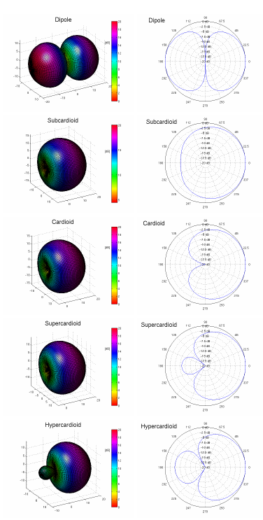

    Er det mulig å oppnå nyrekarakteristikk uten avansert DSP? Kii Audio tryller jo voldsomt med både tid og frekvens med hjelp av DSP og en bøtteballett elementer. Har ikke hørt om andre høyttalere med slik karakteristikk
    Gradient 1.4 gjør ca noe sånt helt passivt. Dutch & Dutch 8C er en DSP-styrt høyttaler, men kardiode-spredningen oppnår de akustisk, gjennom et sirlig system der motfase-lyden fra inni kassen slipper ut på sidene og kansellerer side-lyden der. Geithain har lenge gjort noe liknende i sine konstruksjoner. Også aktive (i sine senere modeller DSP-styrte) høyttalere, men selve kardiode-funksjonen er akustisk. Skrev forøvrig om mine erfaringer med Dutch & Dutch her: https://www.hifisentralen.no/forume...-dutch-rethink-loudspeaker-2.html#post2989140
    Gradienthøgtalarar er ikkje noko nytt; Harry Olson beskreiv dei tidleg på 70-talet [1]. Det kan lagast med ymse strålemønster, som vist ifig, henta frå [2].
    Det finst forskningsresultat som syner at tidlege refleksjonar frå sideveggane er fordelaktig, på den måten at lyttaren føler seg omhylal av lyd, som i opptaksrommet [3] [4], Refleksjonar attafrå, framafrå og frå tak og golv, derimot, bør dempast [4][5], noko som heng saman med at vi har eit øyre på kvar side av skallen. Dette gjer at gradienthøgtalarar med nyrekarakteristikk er spesielt interesante, etter som dei strålar framover og til sidene, men ikkje rett bakover.
    Referasne
    [1] H. Olson, Gradient loudspeakers, J. Audio Eng. Soc., Vol. 21, No. 2, 1973, ss. 86-93.
    [2] S. Gudvangen, Properties of gradient loudspekars, Audio Eng. Soc. 136 Convention, München, 26-29 april 2014, paper 9070,
    [3] M. Baron, The subjective effects of first reflections in concert halls – The need for lateral reflections. J. Sound Vibr., Vol. 15, No. 4 1971, ss. 475–494.
    [4] F.E. Toole, Loudspeakers and rooms for sound reproduction - A scientific review. J. Audio Eng. Soc., Vol. 54, No. 6 juni 2006, ss. 451–476.
    [5] S.E. Olive and F.E., Toole.,The detection of reflections in typical rooms. J. Audio Eng. Soc., Vol. 37, No. 7/8, juli/aug. 1989, ss. 539–553,
