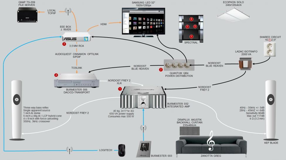

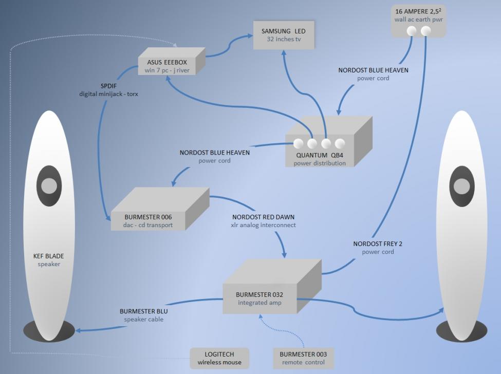

    Jeg fikk lyst til å høre hvilke oppfatninger jeg kan få frem om mitt oppsett - slik det er sammensatt i øyeblikket. I den grad jeg har sikre holdninger til hi-fi-faget, mener jeg dette om utstyr og lyd: Ingen eller nesten ingen vet. Det er kun mulig å tro og å mene. Det finnes ingen sannhet alene. Det er flere løsninger på samme utfordring. Utsagn som "Det låter bedre." er grunnleggende ulogisk og feil. Ulike preferanser gjør at det må hete "Jeg synes det låter bedre." Eller lignende. Nesten alle liker best det de selv eier. Slik er det innenfor hi-fi, men gjelder også bolig, bil og mye annet.
    Dette er utgangspunktet jeg tar når du herved er invitert til å si din mening om komponentene i mitt oppsett - ut fra det du vet eller antar om produktene. Jeg har intet i mot kritiske holdninger og subjektive meninger. Kanskje rådene jeg får kan brukes til å styre investeringene som vil følge (må bare rane en bank eller to først).
    Og siden det har regnet masse her i Asker de siste dagene, ble det tid til å lage denne utstyrsskissen:
    Vis vedlegget 145172
    Her kommer utfordringen til deg: Hvor er flaskehalsen(e)?
    Hilsen G-nøkkel

    Hei Hi-rex!
    Takk for at du skriver i tråden jeg startet. Noen av dine innspill er diskuterert og kommentart av meg i denne tråden fra før. Derfor er jeg kort på noe av det du foreslår.
    Jeg er selv ansvarlig for sammensetningen. Jeg kjøpte forsterkeren uten planer om KEF Blade eller lignende. Derfor er forsterkeren kandidat for utskiftning om litt. Jeg har testet en 500w som i mine ører presterte på tilsvarende nivå som min 171w.
    Akustikktiltak pågår. Høyttalerkablene er byttet med Nordost Frey 2. Og for at nye spennende kommentarer til utstyret mitt baseres på aktuelle fakta... Her er en oppdatert tegning - for deg som er interessert, har god skjerm og supert syn!
    ps. hvilken diagnose har en som lager en slik tegning?

    Isotrafo virker hos meg!
    Og hvis noen av dere har fulgt godt med på det som skjer her i stua, også har sjekket tegningen med lupe: Ser du min helt nye investering? En Ladac Iso Trafo VA 2000?
    I ettermiddag har jeg vært i motsatt side av fylket og hentet 35 kg trafo - kilopris kr 57,14. Jeg har spilt en halvtime nå. Uten digital frekvenskorrigering. Det virker hos meg folkens! Tro det om det vil - men behold gjerne din tvil hvis du har det bedre slik!
    Testet låter hvor bassromling virkelig gjorde seg gjeldende uten trafo. Det er borte faktisk...
    Takk til Geir og Øystein!

    Hei Hi-rex!
    Vis vedlegget 147502
    Du får mig ikke til at prøverat stille en dianose på dig.
    Den skille trafo liker jeg ikke,- har prøve en stor tilsvarende sag (3000 VA)"- Som tidligere var i brug på en Olie rig" og jeg skal garantere dig ,- at det ikke var nogen succes.
    Håber du finder et opset, hvor du bliver tilfreds med gengivelsen,- det det i sidste ende drejer sig om, er om musik stykket man lytter på,- kan berige en på den ene eller anden måtte.
    Hi-rex

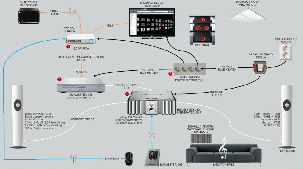

    Så litt på siste skissen over oppsettet ditt, og bet meg da særlig merke i at du oppgir forsterkeren til 171w i 4 ohm. Hva yter den i 8 ohm da? 90-100w?
    Og hva er følsomheten og minimumsimpedansen på høyttalerne dine?
    Hvis følsomheten er i laveste laget og/eller impedansekurven er "vrien", dvs at den dipper lavt, vil en ikke alt for kraftig forsterker kunne få ein schmule andningsbesvær....og det vil du kanskje først og fremst merke i de lavere frekvenser, i tillegg til at lydbildet generelt "stresses", komprimeres, "faller sammen" og blir kaldt/hardt/spisst når du ratter over et visst nivå på volumkontrollen....
    Edit: Fant specs`ene på Bladene, og undres ikke så voldsomt over at bassen flyter litt ut, nei. Impedansen er ikke spesielt "snill" mot forsterkeren din, er jeg redd....
    Hva skjer dersom du spiller opp mot grisehøyt? Blir det "slitsomt" å lytte til musikk da? (se over...)
    Alt i beste mening...

    ...To konkrete lydproblemer:
    1. Bass siver ut, er bløt, udefinert, altfor høy. Trafo i gang nå - rydder mye i bassen. Kanskje den er perfekt nå. Sjekkes videre.
    2. Målinger og hode rapporterer mangel på body mellom 80 og 150 hZ eller noe sånt - husker ikke presise tall.
    De utfordringene du beskriver G-nøkkel, forsterker i enda større grad hva flere har antydet tidligere. Slik forsterkeren din er konstruert, trives den ikke på last under 4Ohm. Om du spiller med litt volum, vil Bm 032 teoretisk (og sannsynlig i praksis) aldri kunne få tilstrekkelig kontroll på bassen.
    .... Så min klare anbefaling vil være å starte med de store problemene først, og så takle de små etterpå. (om bilen din går veldig dårlig og du har 4 punkterte dekk, så begynner du med å bytte dekkene, ikke bytting av fjærer, justering av juloppheng etc...)
    ... så det å legge all skylden på forsterkeren er tull, og Blade er ikke noen ekstremt vanskelig laste heller). Men ingen komponenter samme hvor gode de er vil låte bra i et dårlig rom.
    Her er jeg helt enig med uob's metaforiske beskrivelse. Derimot har jeg vanskelig for å understøtte noe av det uob skriver avslutningsvis. Det er nettopp "lasten" i Blade som gir din eksisterende forsterker utfordringer den ikke er laget for å takle. Akustiske tiltak synes påkrevet i nakent rom, men kanskje ikke før du har funnet en match av forsterker/ht. Det vil gjøre jobben løsbar for de kompetente menneskene du har satt til å hjelpe deg med de rette tiltakene og "ikke mer enn nødvendig".
    Det vil overraske meg mye om de kompetente selgerne på OHC har anbefalt Burmester 032 på Blade. Er det riktig som jeg tror; at du opplever Burmester 032/Blade som tålelig bra på lavt til moderat volum, men derifra å videre så føler du virkelig utfordringene komme - da selv med de akustiske tiltakene som allerede er prøvet ut/installert?
    Skulle det vise seg at jeg tar helt feil i mine antakelser, skal jeg selvsagt be ydmykt om unnskyldning. Jeg synes bare det er så trist G-nøkkel, at du skal streve så mye med så flott og så dyrt utstyr. Jeg håper indelig at du snarlig kommer i mål med et flott resultat.
