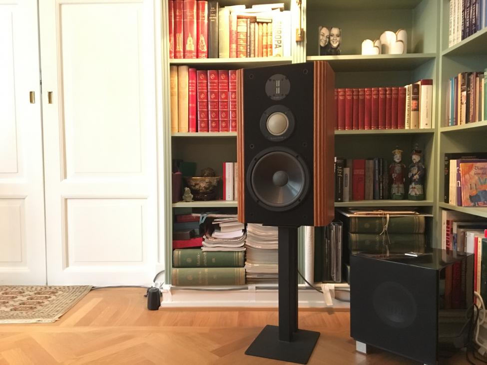

    Har med, etter min oppfatning, hell integrert REL T19 sub med Kappa 6. Opplever overgangen som fullstendig sømløs. Kappa er fete nede ved 40 -60 Hz, med lite under 40 Hz.
    Glattet ut dette med Parametric EQ - 6 Db og Q2 ved 40 HZ. Fylte opp med REL nedenifra. Deler lavt. Omtrent flat respons til 30 Hz.
    Resultatet er mer avslappet lyd med mer ryddighet og detaljer nedover. Det fungerer utmerket til musikk på normale lyttenivåer. Kan naturligvis ikke sammenliknes med oppsett med ekstrem kapasitet men forbedringen gir stor musikkglede i stua.

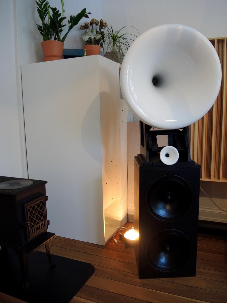

    Men til dere som er nysgjerrig på bass, kom dere ut å hør på de store systemene
    Har selv hørt:
    Petter Dale jr sine tårn. 14x12"
    LMC sine tårn(8x15") og horn 2x21"
    EHED sine Gaia, 8x15 Long throw
    Tangen sine H-baffel 16x21"
    RuneB sine ripol 16x21"
    Hato sine dobbelt horn, 4x21"
    Emokid sine slobs 16x15"
    Næss sine slobs,16x15"
    Steinost sine tårn, 8x15"
    Roald sine Seas roy subber, 24x10"
    OMF sin sub, også 24x10" Seas Roy
    HR sine store bassrefleks med 4x15" tad
    Plus flere litt mindre oppsett.
