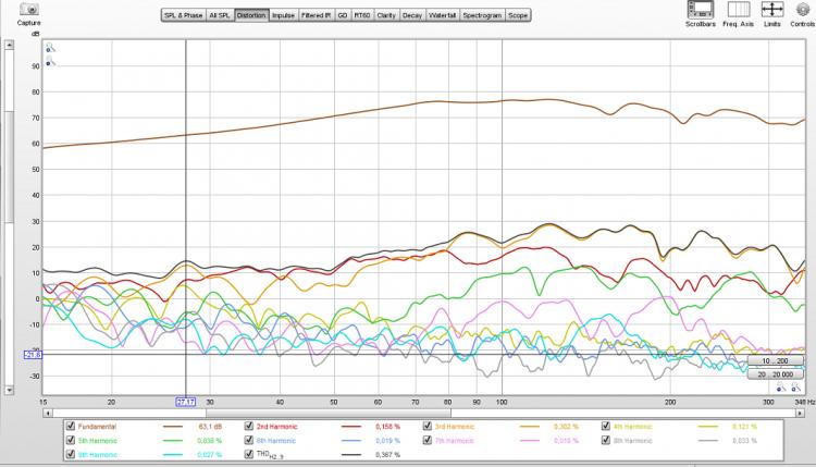

    Hornsubben min målt ute på kort avstand. Mikrofon var ikke db kalibrert opp mot REW, så det var nok vesentlig høyere volum en det vi ser her.
    Høyeste THD er ved 27 Hz er 0,367

    Hvor høyt i frekvens spiller disse og har du noe kuttoff eller spiller de "rett ut"?

    Det er vel ikke riktig å si hornsubben min lengre, den er solgt, og står oppe i Seterdalen et sted (Dolbytor) Har ikke rukket å ta turen opp der for nærmere ettersyn.
    Vil bli mye klokere på hvor god denne er, og hvor høyt opp i frekvens denne kan brukes. Det er en liten resonans rundt 150 Hz, men er ikke sikker på hvor plagsom den er.
    Er nok lurt med et høypassfilter på denne.

    Så tynne materialer, må jo nesten produsere resonanser dette her?

    22 mm er ikke så tynt og OSB plater er jævlig stive
    Jeg var også bekymret for dette, men etter en sinussveip på litt volum så var bekymringene borte. Overraskende lite vibrasjoner
