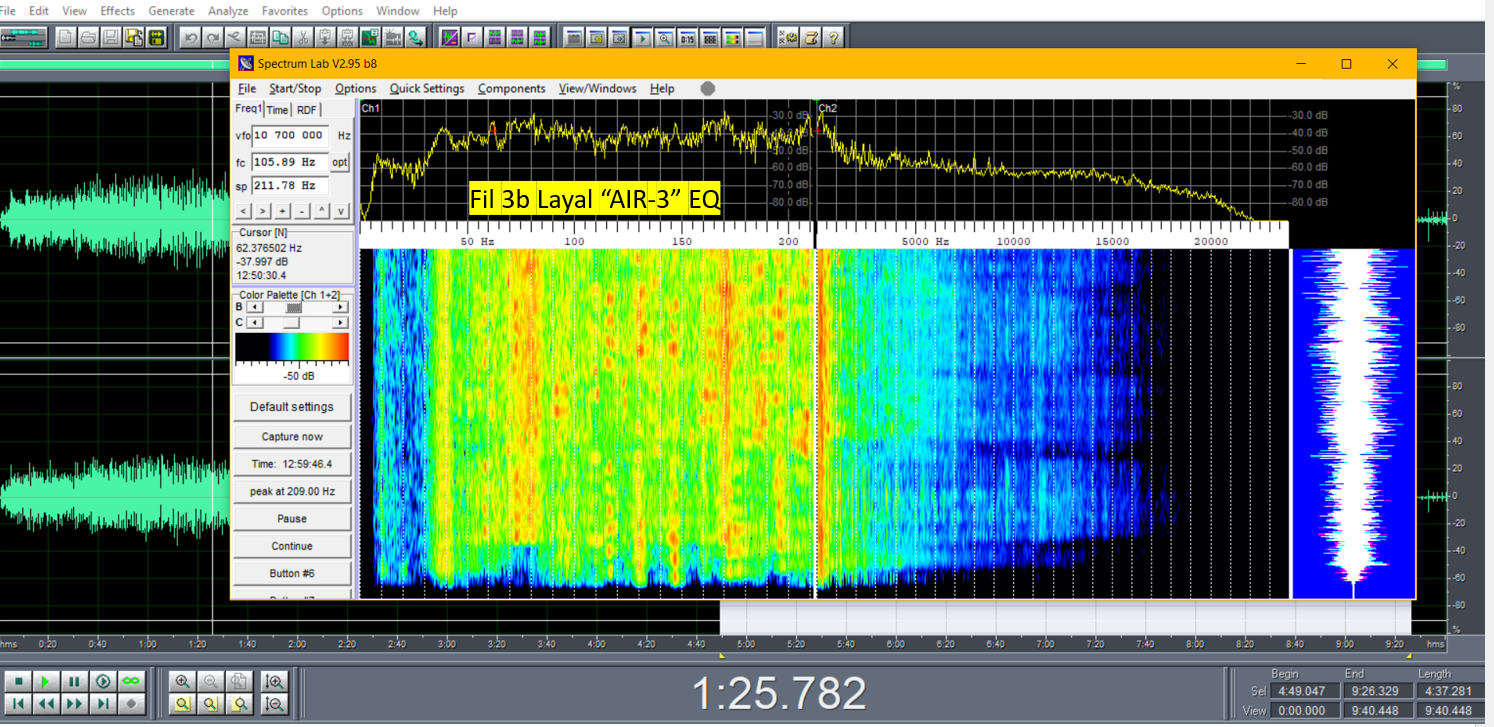

    Jeg har lekt med noe, vent litt…

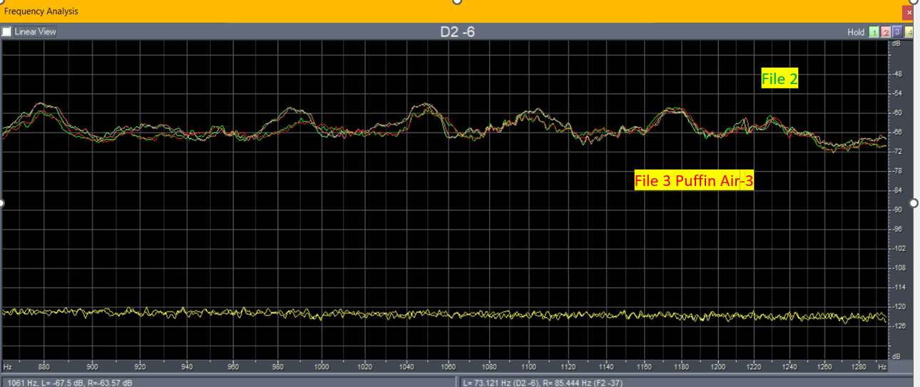

    Forskellen mellom spor 2 og 3 er dette , samme Pickup. Puffins tuning funksjon satt til Air=-3 på nr 3
    Det ser ut som endringen fra fil2 til Fil3 genererer ny støy i signalet og det er vel lite heldig for Puffin når magien blir borte.... :unsure:

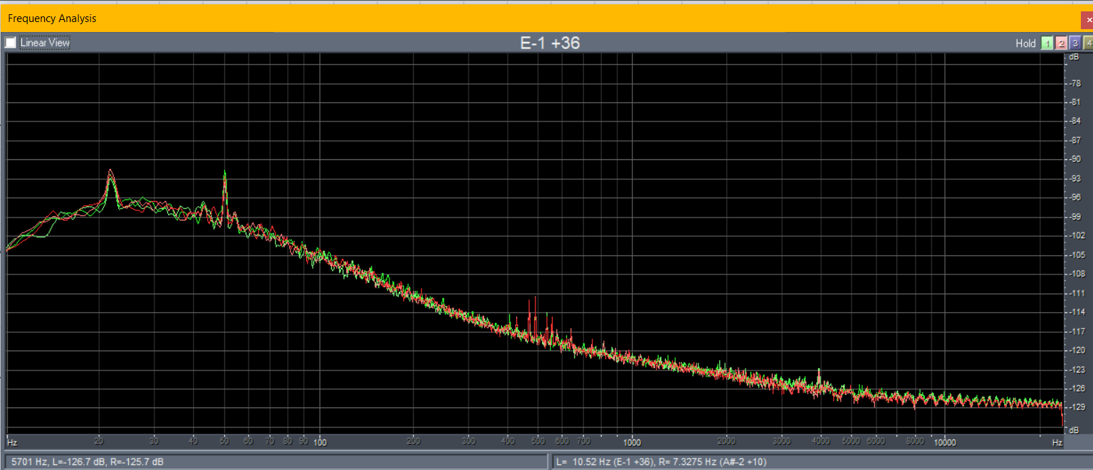

    Pussig Ingenting ekstra ved 1000Hz hos meg
    Puffin med og uten Air aktivert ,platespiller går ikke. Ingen forskjell. Forskjellen i nivå på de 3 filene er innenfor 0.1db
    Så det er nok statisk elektrisk støy,støv eller noe annet på stift som varierer mellom avspillingne,eller i ditt system??. Jeg ser ingen forskjell i støy eller rundt 1000Hz
    Med og uten Puffin Air aktivert er det ingen forskjell i støygulvet eller opptak
    fil 2 og 3( med Air-3)
    Heller ingen forskjell på digital fil 2 og 3 rundt 1000Hz ved avspilingen, OBS begge kanaler er vist

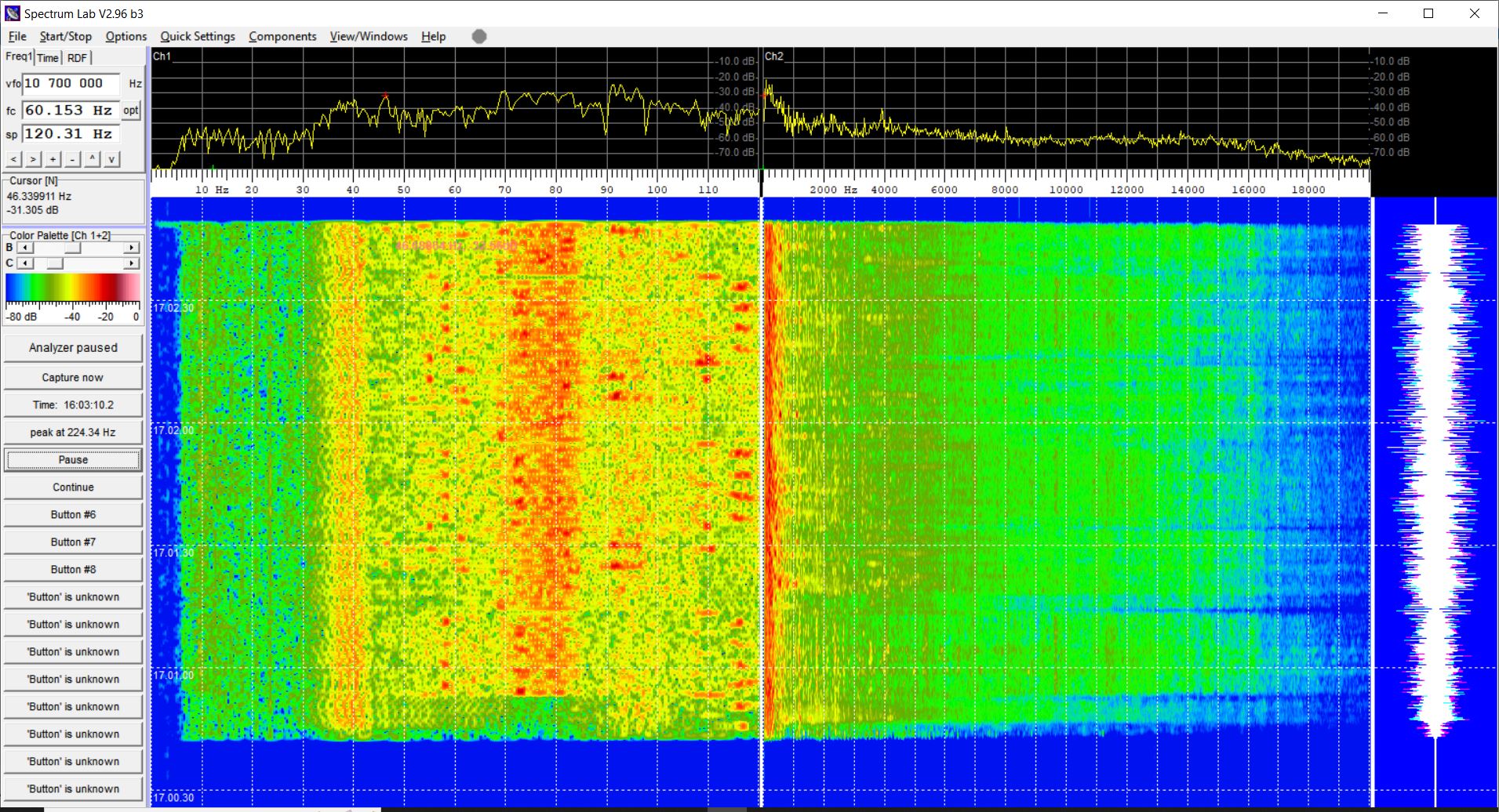

    Puffin endringer som du tester i Fil3 er merket med rødt...

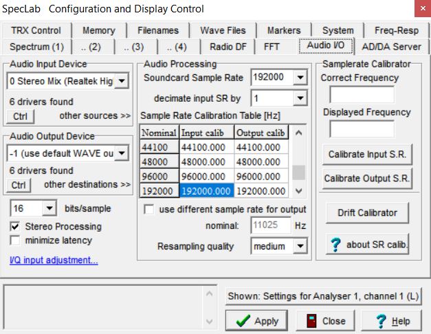

    Jeg blandet med StereoLab fra Pspatial Audio.
    Javvist jeg har Spectrum Lab selv men skjønner lite av hvordan det brukes, hvordan laster du inn lydfilen feks?,
    Skjønner ikke en dritt av denne interfacen, selv om jeg brukte den for noen år siden, helt random hva jeg får til...
    Flageborg
    04.02.2005
    7.282
    3.725

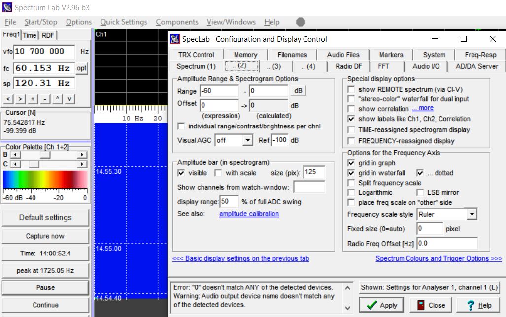

    Du kan laste ned min settings.ini og bare kopiere den inn i din Spectrum mappe. Så trenger du bare sjekk/endre I/O i Options-fanen til din maskin.
    Start musikkfilen med en eller annen Media Player og hør at det spiller i høyttalerne.......så starter du Spectrum.....og du får tracking likt til mitt
    https://www.dropbox.com/s/04mjd0dkmefh2qe/SETTINGS.INI?dl=0

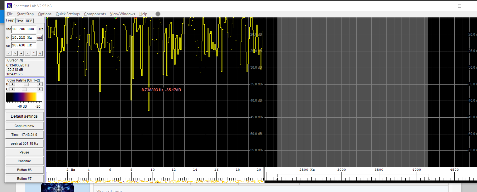

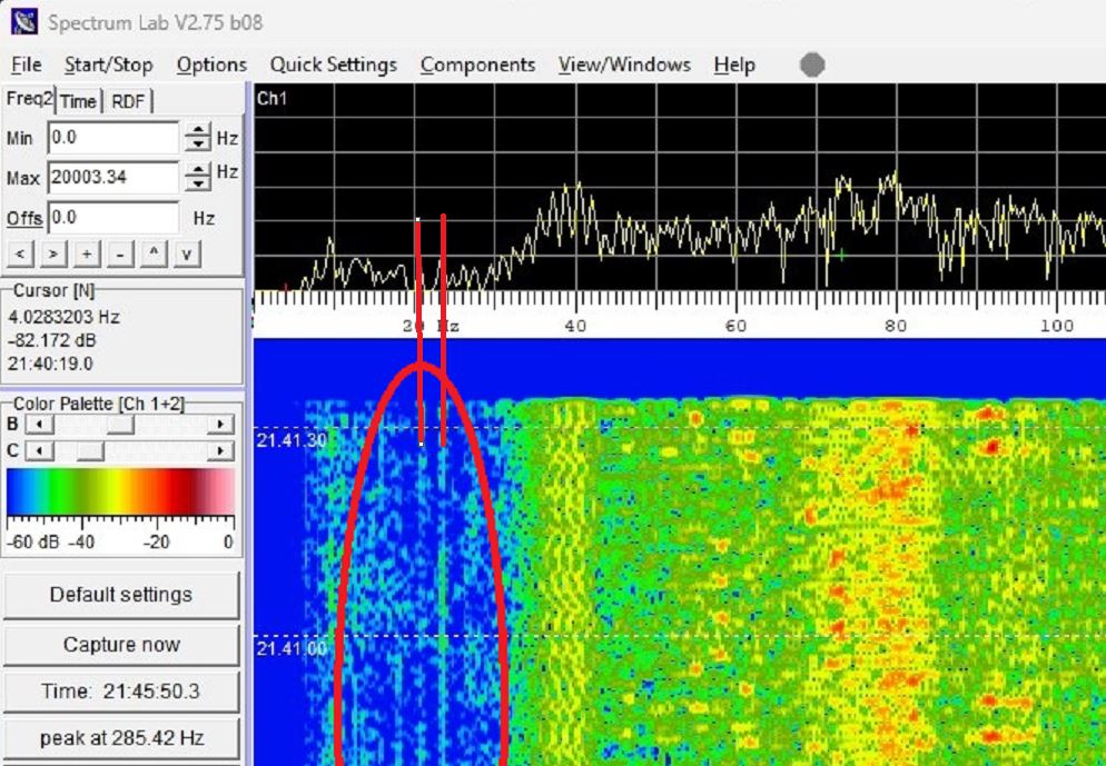

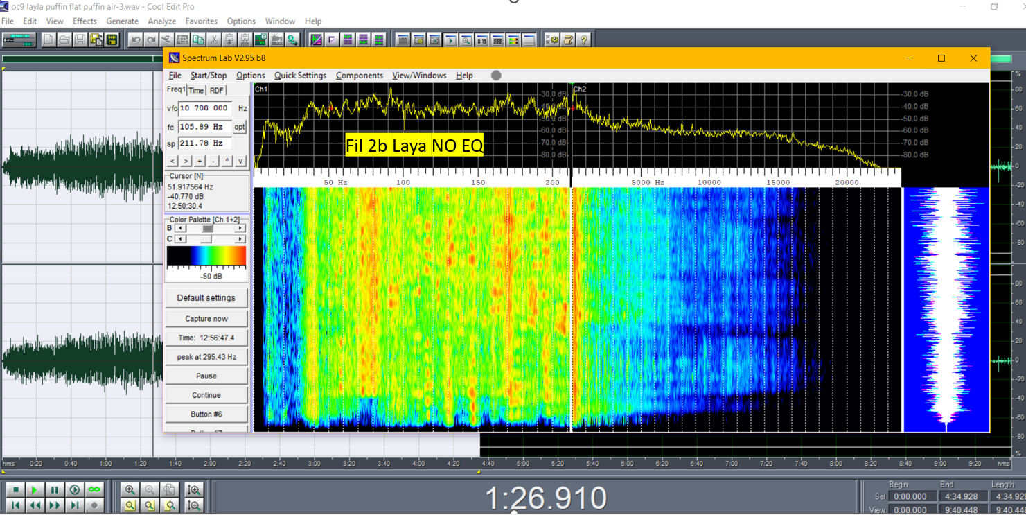

    Sikkert dumt spørsmål men (kjenner ikke særlig til programmet) - hvordan ser du forskjell på endret frekvensrespons og støy?
    Hva er det som gjør at du kaller dette for en økning i støy?
    Det er tilført konstant lyd ved 20Hz og 25Hz som sees i form av jevnt nivå som du ser der jeg har markert med streker.
    Skalaen til venstre viser at dette ligger på et nivå rundt -40-30dB....
    Vis vedlegget 880773
    Ja, men hvordan ser du at dette er støy?
    Og ikke bare forsterket frekvensrespons?
    Altså at problemet fantes der fra før - bare lavere og ble synlig ved eq av området.

    Her er en screencap av plot spectrum i Audacity, fil 3 - ser ikke noen heving vs fil 2 ved 20 & 25 Hz der

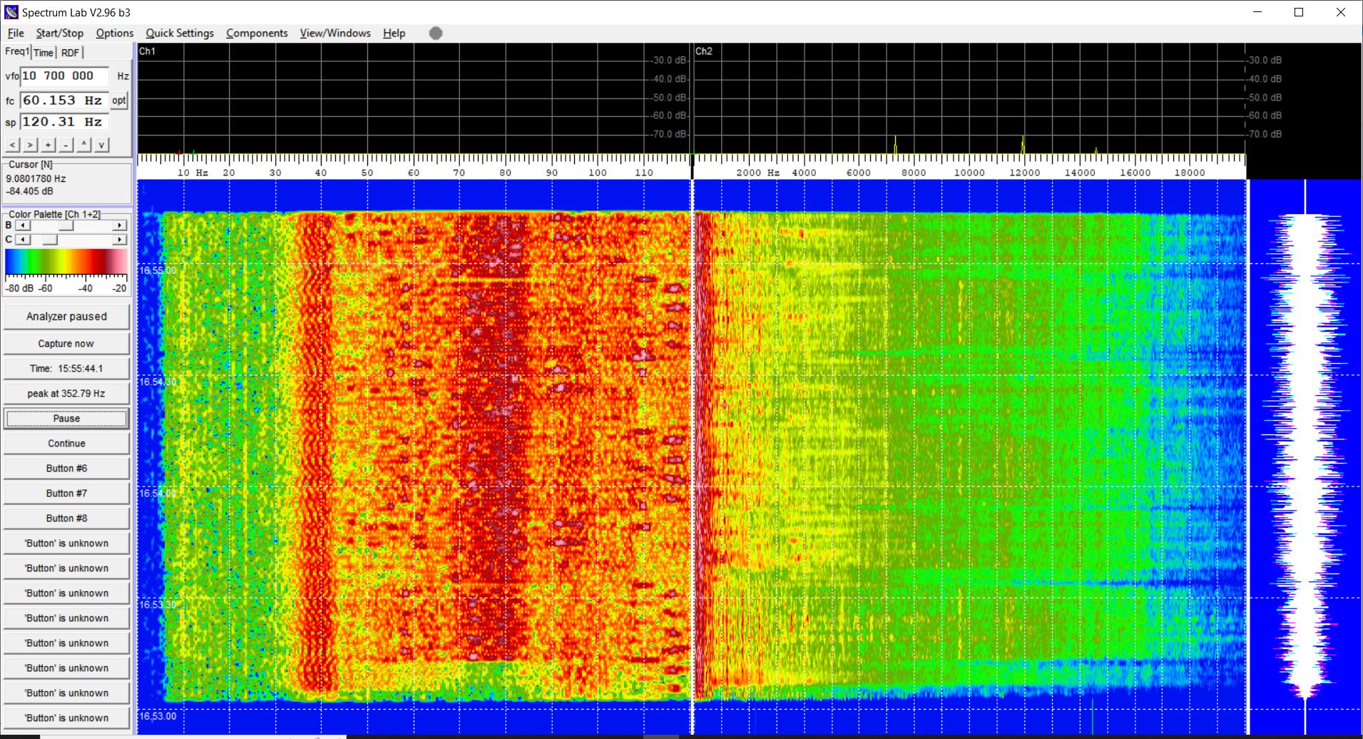

    Alt under 30Hz er støy på det opptaket og genereres av PU+arm+drivverk. Musikken er kuttet ved 30Hz....
    Googlet litt om Spectrum Lab - som du har vist screencap av i alle år - og det er etter det jeg leser antagelig ikke et program man bør bruke i dag.
    Mulig du har rett i dette tilfelle - men hadde jeg vært deg hadde jeg sjekket med et par andre muligheter.
    Flageborg
    04.02.2005
    7.282
    3.725
    Pr. i dag så gir det et oversiktlig 3D-bilde av innholdet i et lydbilde fra start til slutt...... også innenfor det hørbare området.
    Hvorfor noen mener man ikke bør bruke dette programmet så er det sikkert en årsak til grunn som du gjerne må dele

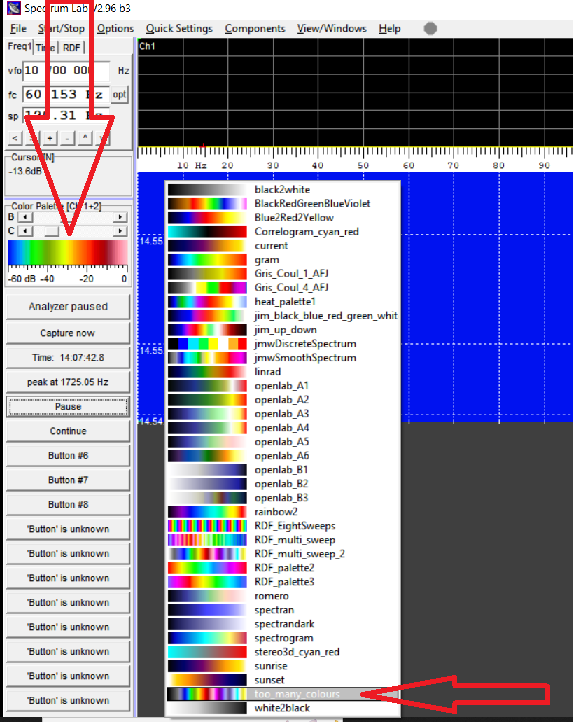

    Trykk høyre museknapp på fargepaletten og du får et utvalg.....
    Så litt nærmere på skalaen din - ligger ikke mye av det omtalte signalet, de 2 stripene, en del lavere enn 30/40dB?
    Er ikke signalet mest cyan med et hint av grønn av og til?
    Flageborg
    04.02.2005
    7.282
    3.725
    For egen del har jeg valgt en fargeskala som går fra kaldt blå -60dB til varmt lilla/hvit 0dB med jevn markering med rødt som HOT, men justerer avspillingsnivå relativ til max lydnivå på fil. Testfilene til Balle ble benyttet på 72% volum da de er "lave". Benytter 54% der innspillingene har "høye" lydnivåer.
    Du kan jo bare prøve selv på eget system ?
    Nivåene jeg har kommet fram til er basert på test-CD'er med definerte output-nivåer for å oppnå en skala som matcher også "ukjente" kilder...

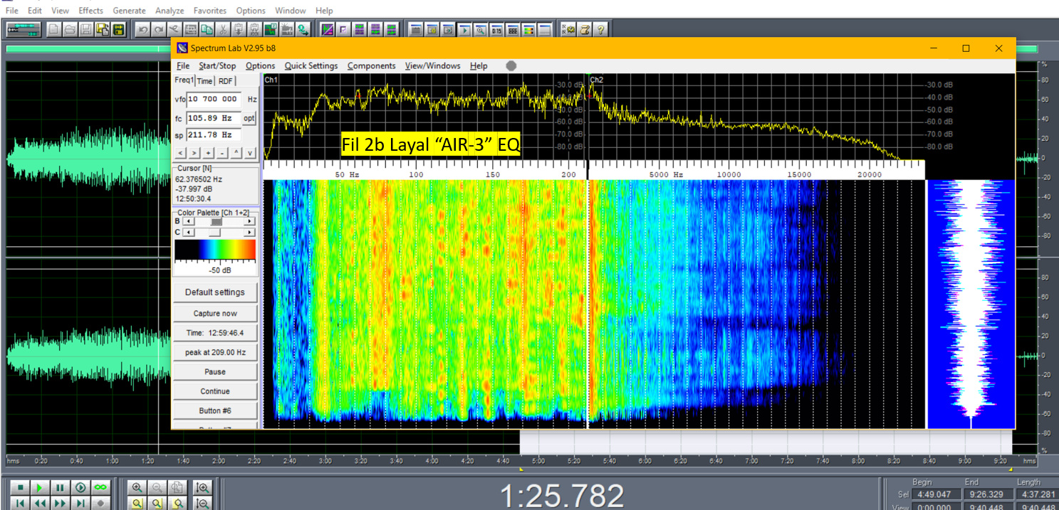

    Jeg prøver å finne signalet i Audacity - men det ligger en del lavere enn 30 - 40 dB
    Finner noe - men ser ut til at det ligger på 50 til 60dB.
    Har ikke brukt denne spectrum funksjonen i Audacity tidligere.
    Her skalaen:
    Flageborg
    04.02.2005
    7.282
    3.725

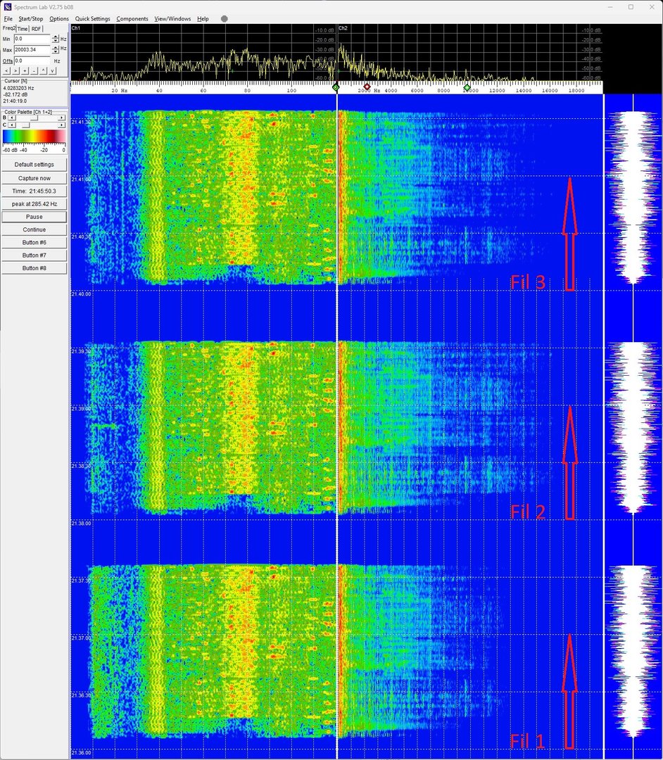

    Her har jeg flyttet nivået på Fil3 fra Balle med 20dB, men det gir for mye informasjon som ikke oppfattes i lydbildet....
    Flageborg
    04.02.2005
    7.282
    3.725
    Her har jeg utvidet nivået på Fil3 fra Balle med 20dB slik at det blå er -80dB....

    Det primære utgangspunktet er at MV -20 dB skal være 85dB som er standarden... (y)

    Endret innlegg.
    Støyen starter mellom 40 og 50 dB
    Satte range til 40 dB:
    Stripene er borte.
    Setter range til 50 dB:
    Og de dukker opp.
