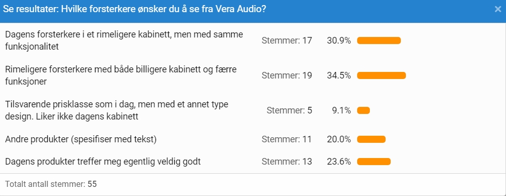

    Takk for svarene og avstemning så langt!
    Ikke overraskende er det et flertall for rimeligere produkter. Enten med samme funksjonalitet som i dag i et rimeligere kabinett eller også med færre funksjoner som vil trekke ned prisen ytterligere.
    Men fint å se at dagens produkter også settes pris på av flere. Og lansere flere produkter ønsker vi.
    Vis vedlegget 843683
