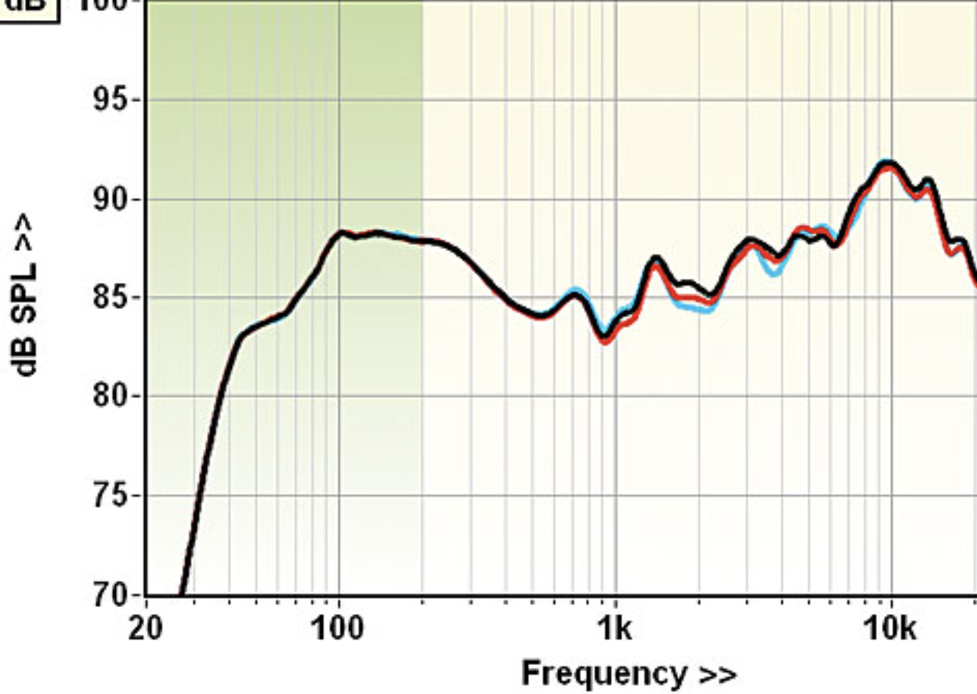

    804 D4 målt av Stereophile. Jeg får ikke vann i munnen nei. Fakkelen brenner videre.
    (Korrigert modellnavn.)
    Excessive high frequency står det der. Det samme som jeg opplevde med 803D3. Antagelig bare å glemme D4 serien som oppgradering for meg. De har tydeligvis ikke forandret lydfilosofi ved modellskiftet.

    Dette er ikke bra i det hele tatt:
    Veldig rar graf da, 20hz-60khz, alt blir jo trøkt sammen så det ser mye verre ut enn det er.

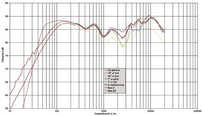

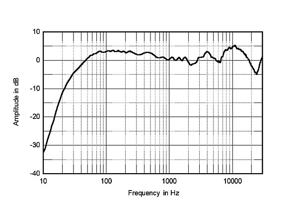

    Her er 805 d3
    Veldig lik målingene fra D4

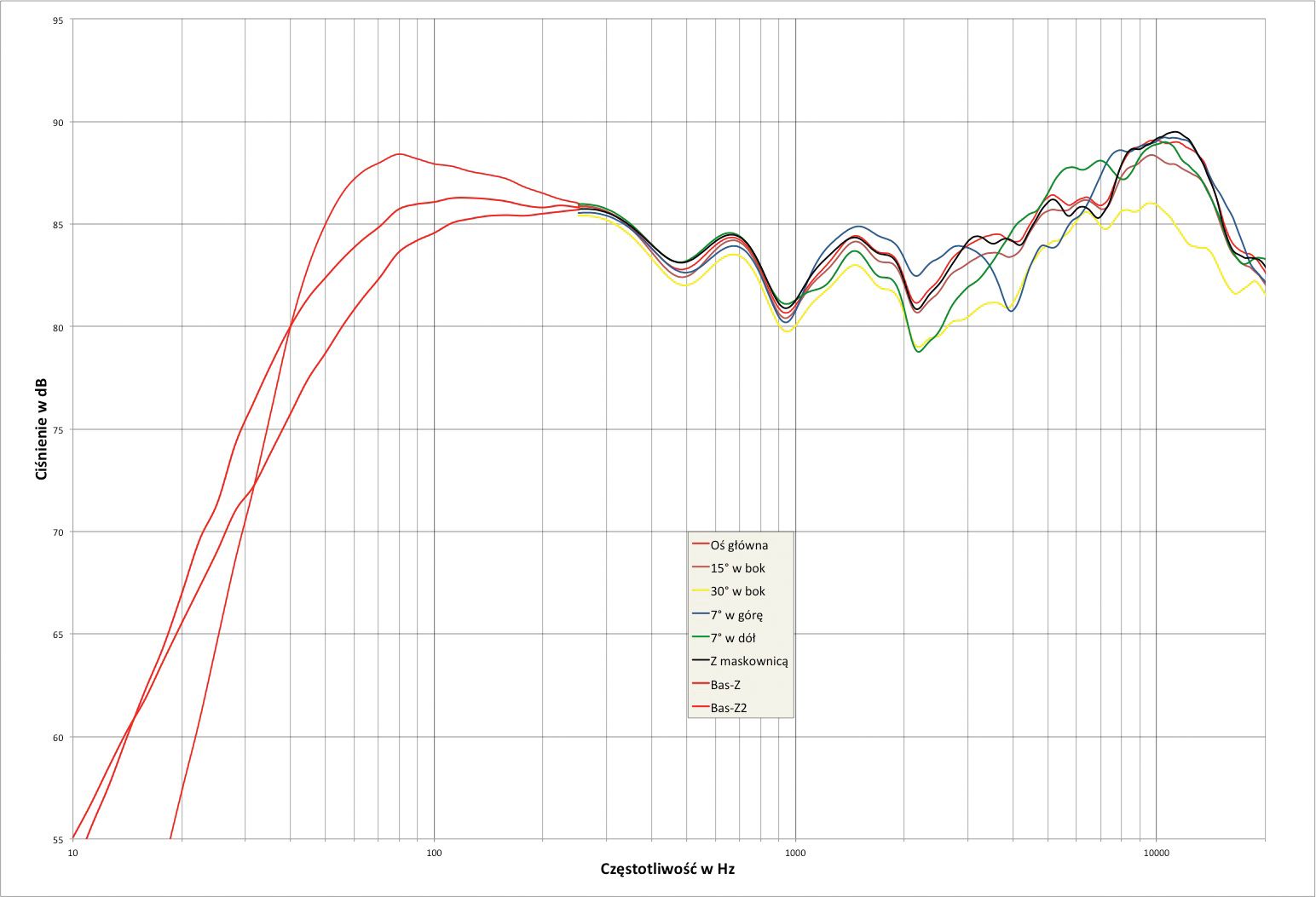

    805 Diamond
    Merk disse jeg legger ut er fra ei polsk side. Aner ikke hvordan testene blir gjennomført.

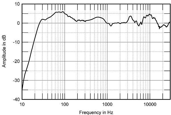

    Og Stereophiles måling av den opprinnelige Matrix 805 (som jeg likte veldig godt)
    Vis vedlegget 809163
    Matrix 801 hadde samme klangbalanse. En kompis hadde 805 Matrix mens jeg hadde 801 Matrix. Likte begge veldig godt.
    Tydelig at noe har skjedd med hvordan de voicer høytalerne.

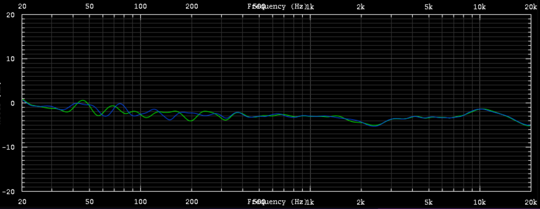

    Nærfelts måling av 800 D3
    Vis vedlegget 808933
    Tilsvarende for 802 D3
    Vis vedlegget 808934
    Skjønner ikke hva denne klaging går ut på? D3 serien låter veldig bra, de låter enda bedre med en liten runde DSP.
    Vis vedlegget 808935
    Mine 802 D3. Har en liten -2dB dupp på 2.5 kHz (stemmer blir bedre) og en topp (+2dB) på 10kHz (gir mer luft i lydbilde), ikke fordi jeg må - men fordi jeg liker lyden bedre med denne target kurven.
