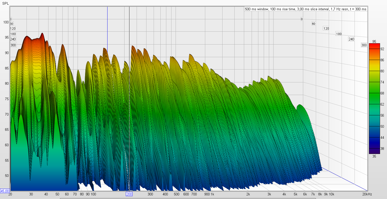

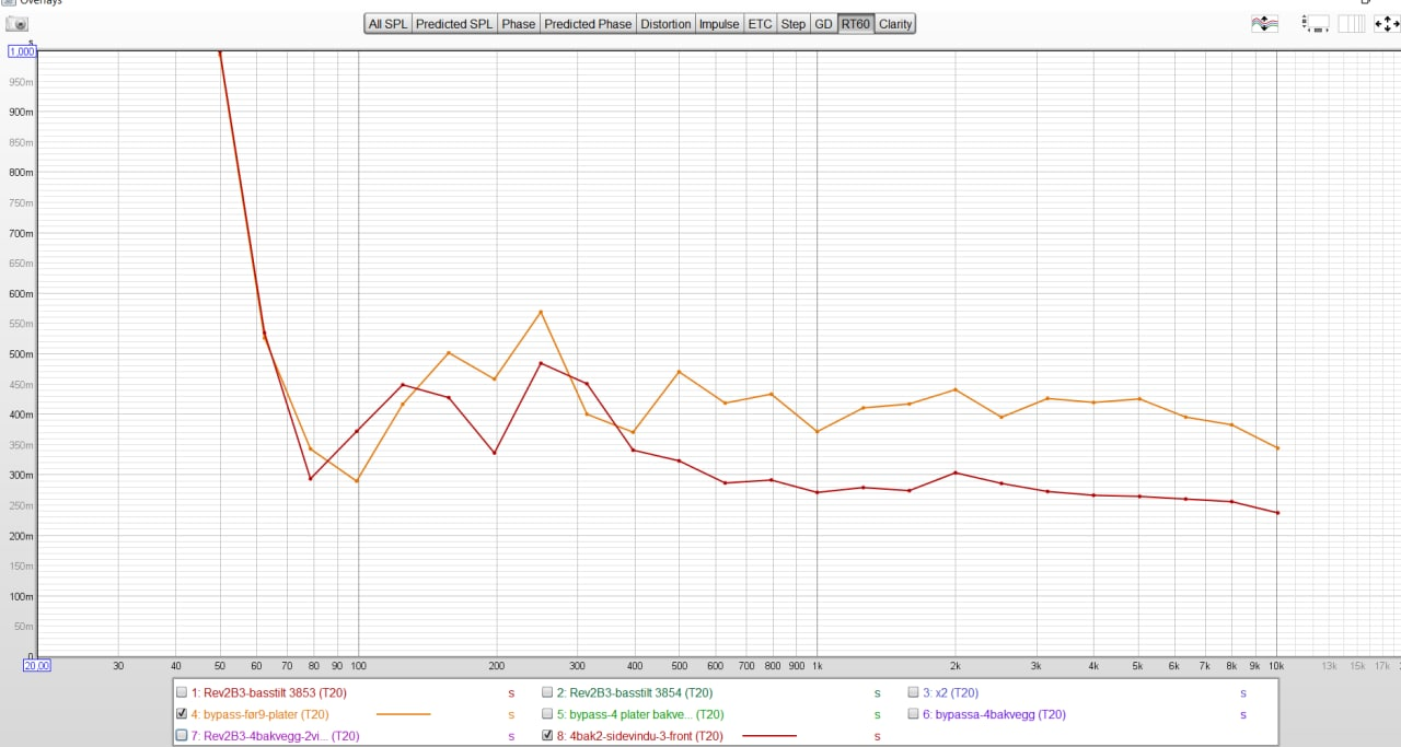

    Det er jo ikke sånn at akustikkbehandling betyr 50cm med glava heller nødvendigvis, og at hvis man ikke fyller rommet med glava så er det ikke vits.
    Her er fra et rom på ca 20kvm hvor det allerede var dempet en del i frontvegg (oransje). Så ble det lagt til ca 6kvm med tynne akustikkplater (30mm) lektet ut litt så det var noen cm glippe bak dem (rød). En endring fra over 0,4s gjenklang til under 0,3s er STOR forskjell og ekstremt merkbart på lyden. Alt av detaljer kommer mer frem, rom og bredde (3d/holografi) blir mye bedre, osv.
    Det er da fortsatt gjenklang i nedre register som ikke er løst, men det er fortsatt stor effekt.
    Vis vedlegget 867035
    Har du tatt høyde for decaylineæritet når du presenter den grafen? I små rom vil man jo ha en temmelig kort tidlig decay. Vanskelig å mene mye om hva du har endret om ikke du viser målinger i det diffuse og ekte reverb.
    SigbergAudio
    03.08.2005
    4.093
    9.872
    Østlandet
    Siden jeg mangler kaffe så kobler jeg ikke umiddelbart akkurat hva du vil se. Hva vil du jeg skal trykke på i REW, så kan jeg legge det ut. :D
    Synes kanskje det er bedre å se på wavelet, ir eller kanskje RT60 decay. Å vurdere Rt60 som en enkel verdi når bølgelengden nærmer seg romdimensjoner er vel temmelig intetsigende da du umulig kan oppnå et ekte diffust område ved de frekvensene og direktiviteten er jo også en kilde til feilestimat.
    Jeg bruker RT60 estimatene for evt å se litt avvik i det øverste, altså punkt til punkt javnhet, men tar det med en klype salt og som en høyst privat referanse. Allmenheten får nok mer ut av de grafiske presentasjonene.
    Min mening og forståelse.:giggle:

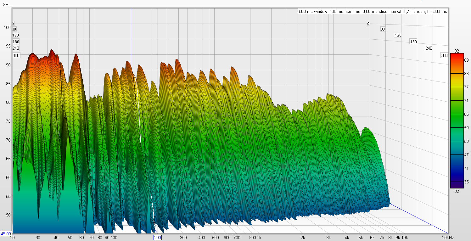

    Jeg ser at disse sveipene er kjørt med såpass kort lengde at decay/wavelet ikke ga data spesielt langt ut (antar det er grunnen). Men siden du er så grei kan jeg hvertfall dele vannfall hvis det hjelper. :)
    Før:
    Etter:
    Før:
    Vis vedlegget 867052
    Etter:
    Vis vedlegget 867053
    Som du ser av vannfallet, er jo evt demping gjort svært ulineært, som ikke kom så godt frem på RT60.
    Wavelet er på mange måter en toppview av vannfall, så den skulle væe mulig å presentere. Men la oss gi oss der. Du mente jo kun disse målingene for å underbygge et poeng og det fikk du jo frem. 😁
