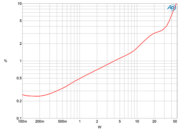

    En watt er en watt, men det er ikke hele svaret. Litt av utfordringen er som kjent at spesifikasjoner av utgangseffekt er som strikk på metermål - hvor langt skal strikken strekkes ? Som du i og for seg belyser. Det er kanskje opplysende å relatere skjemaet ditt til en graf for effekt vs forvrenging. Her er et tilfeldig valgt eksempel fra stereophile:
    Vis vedlegget 1164793
    Effekten er spesifisert til 27W/50W. En mer "konservativ" spesifikasjon for utgangseffekt kunne f.eks være ved 1% forvrenging og 4W. Innenfor 10% forvrenging så ser det ut som denne forsterkeren ikke har et veldefinert punkt der den går inn i klipping, typisk en "knekk" i kurven der forvrengningen endrer takt og øker vesentlig raskere med økt effekt.

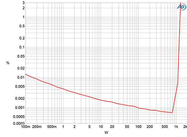

    Her er et annet eksempel fra stereophile
    Vis vedlegget 1164801
    https://stereophile.com/content/moon-861-stereomono-power-amplifier-measurements
    Den spiller klokkerent opp til ca 800W, iht spec, og går dretter rett i knas dvs klipping, med en godt definert knekk i kurven.
    KJ
    Det nederste ser ut slik jeg har opplevd klasse D i praksis. Har kostet litt, akkurat de opplevelsene.
